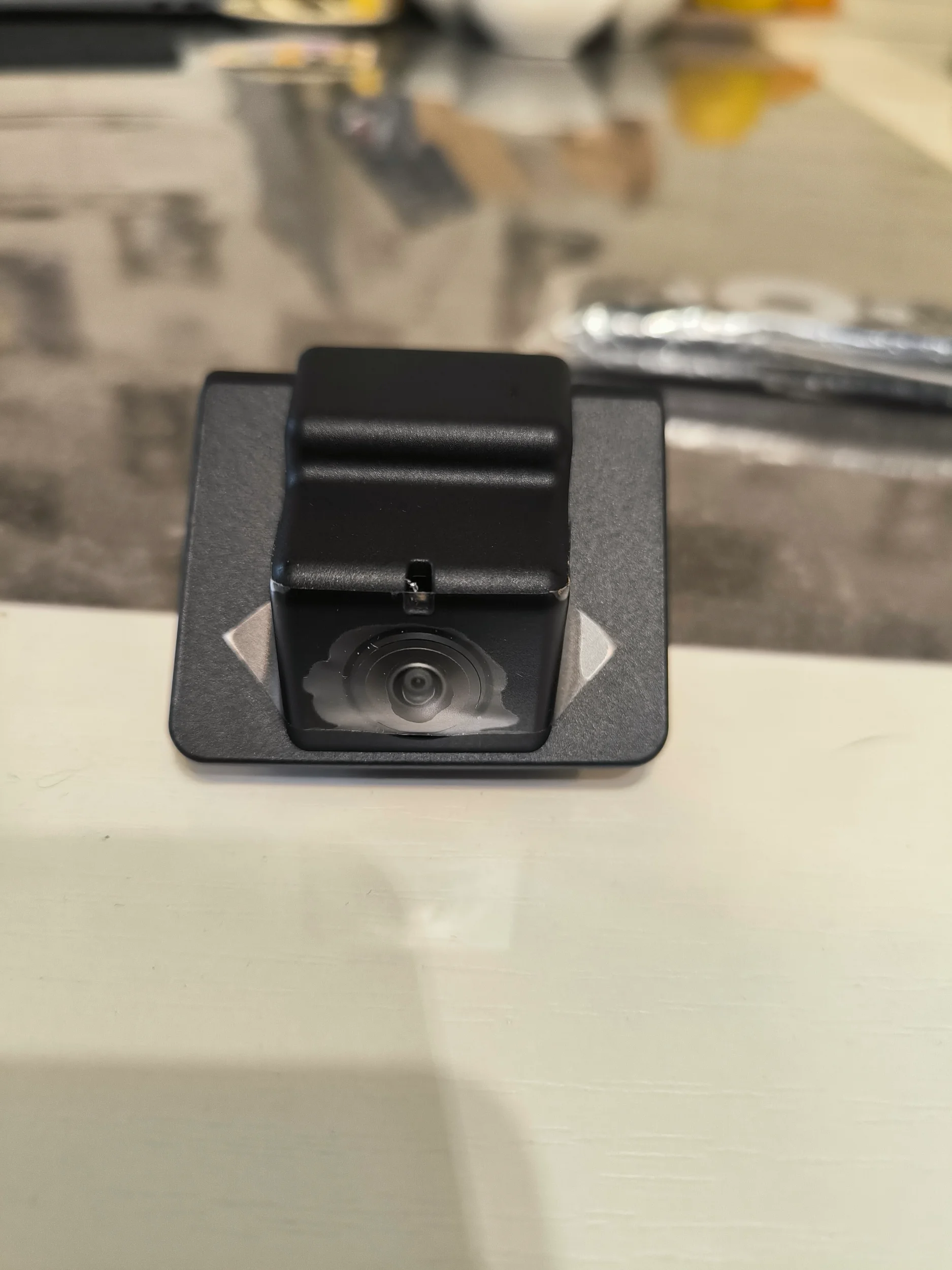

Камера там непростая, у неё один разъем типа коаксиального кабеля, по нему и питание и информация подается/передается. Я свою поменял, мутнеет там глазок (линза), она составная и внутри залита компаундом каким то. При попытке разобрать ничего не вышло, нагрел феном (не высыхает полностью), изображение мутноватое и с разводами. Чуть сильнее нагрел и стекло лопнуло (компаунд вскипел). В итоге покупал оригинал. 28500 на экзисте. Ценник конский. ничего другого не подходит, ну или я не нашел. Мониторил долго. Что за зверек выяснить не удалось. Внутри никаких опознавательных признаков не было. Когда пришла новая удалось опознать одно, что сделана по заказу HAVAL на заводской зоне Шеньженя, какой то завод электроники. Сайт у них без возможности заказа и ни марки ни модели нет там. Просто написано что они производят различную электронику корпоративным заказчикам. Ну вот как то так.

p.s. нашел я артикул камеры по коаксиалу подключаемой- заказал на Али
3776330 XKV86A​

Напишите как придет, подошла или нет. Мне тоже актуально, помутнела
Уже пришла. Дней 10 доставка с али.Ставить буду на ТО в 20 числах мая, скорее всего все же с омывайкой сразу.

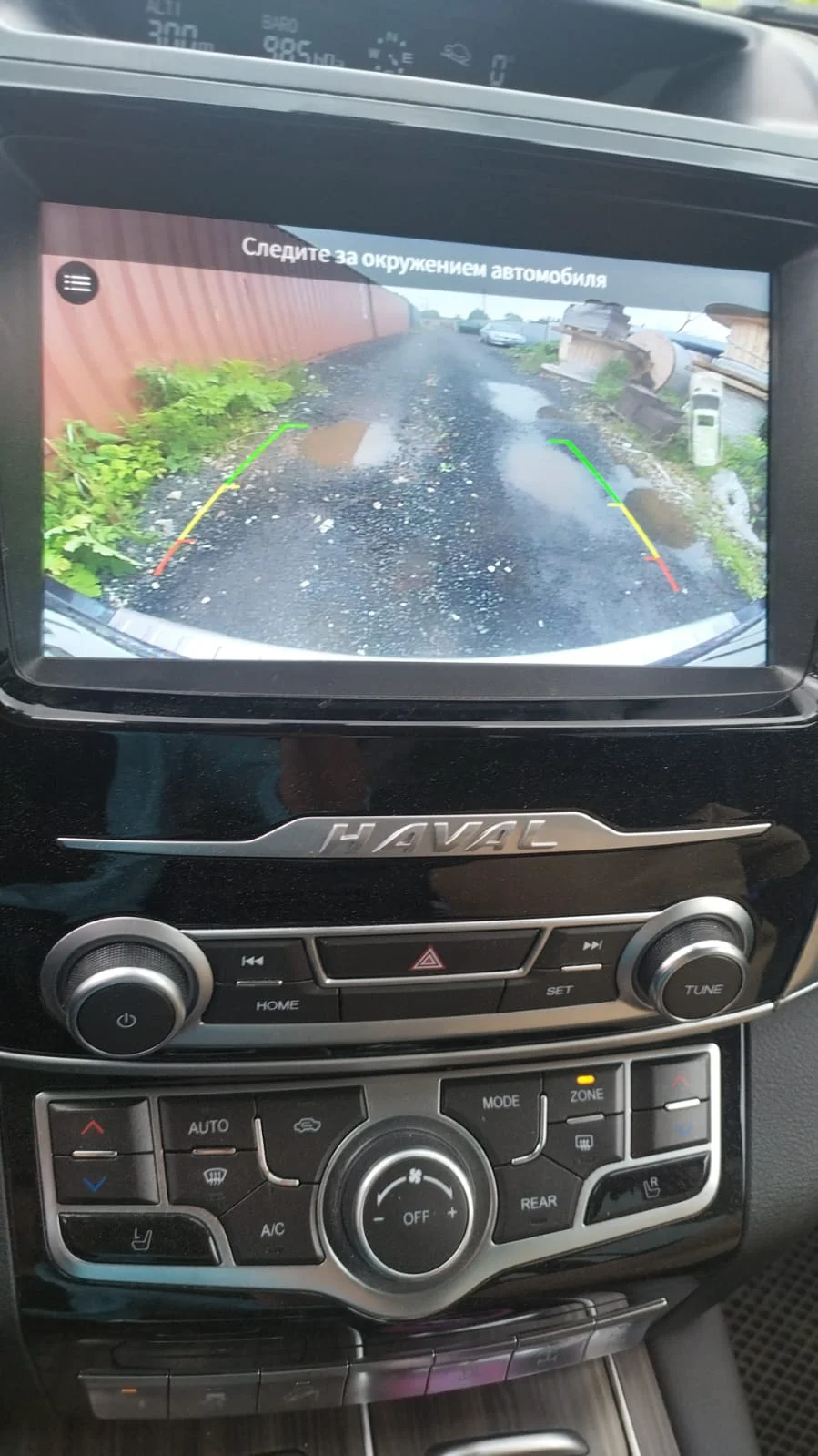

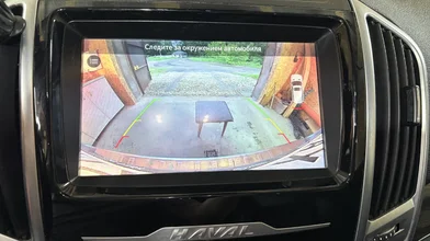

2021 года . Комплектация prime. Я фиг знает почему они разные идут - камеры. В exist вообще бьется этот двигатель как для арабов по-моему.
Добрый день. Камеры разные , одна до рестайлинга, другая после 2021. Да уже поставил с омывайкой.

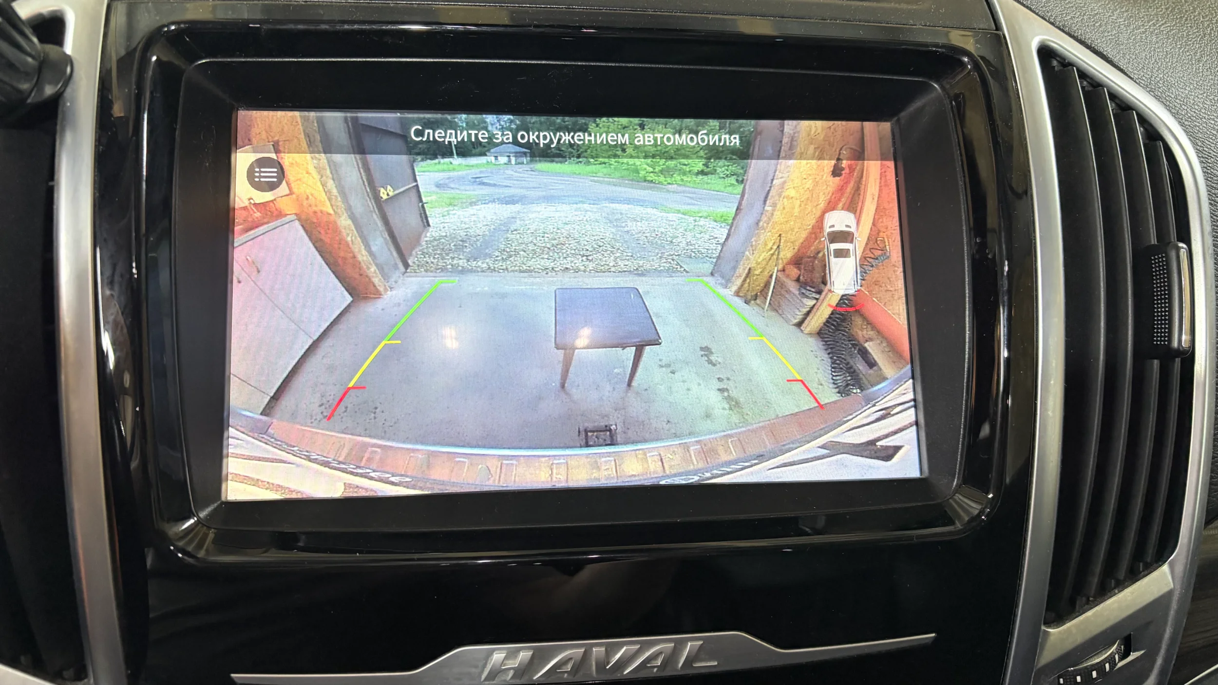

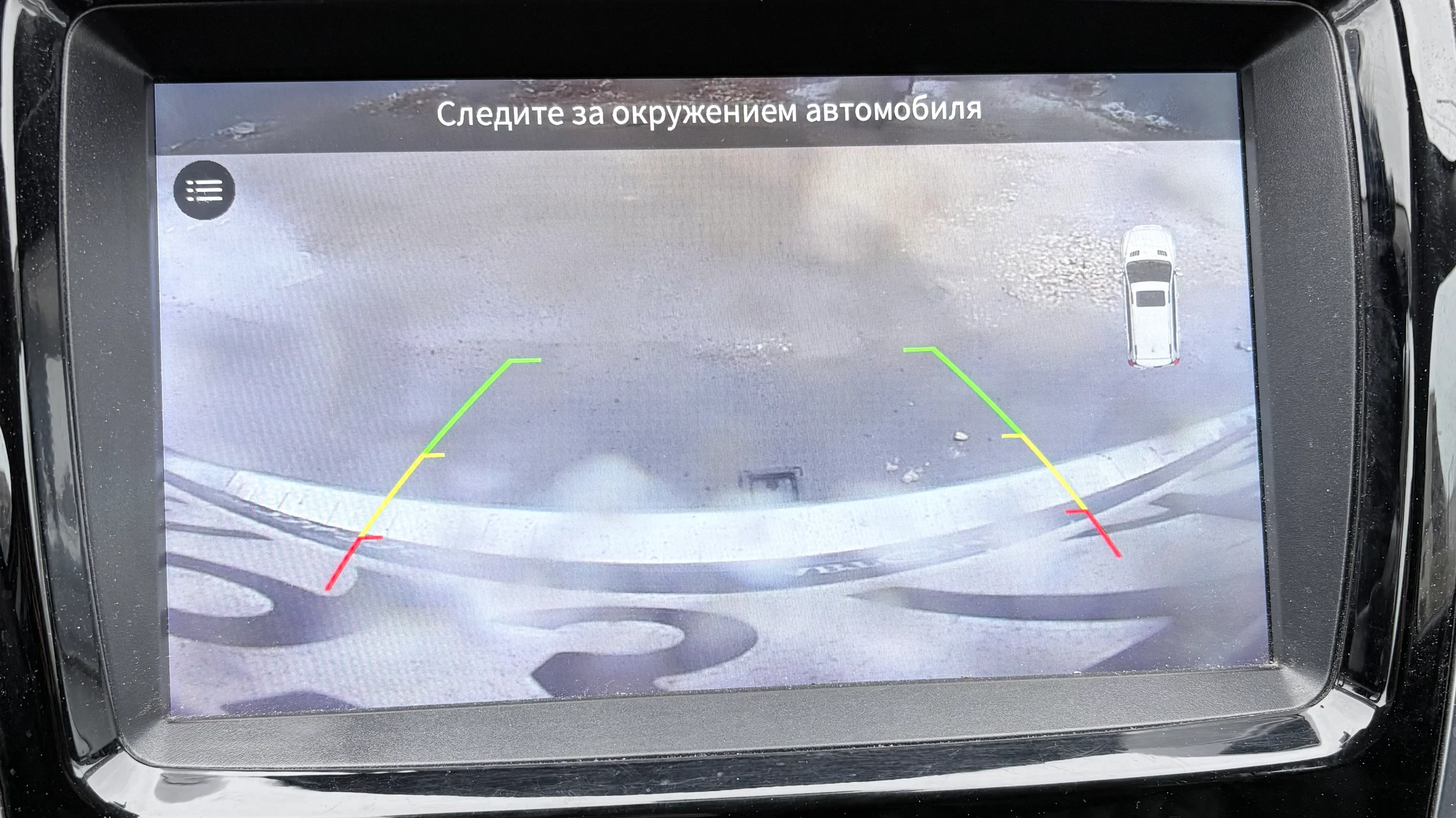

У меня тоже камера приказала долго жить (2021 год, бензин, 218 л.с.). По 3776330 XKV86A подыскал камеру на озоне. Долго ждал (по любому из Китая ехала). Наконец то посыль нарисовалась в пункте выдачи. Получил и бегом устанавливать. С обшивкой проблем не возникло. Открутил три гайки крепления накладки и все. Снял старую камеру и поставил новую. Испытания проводил не устанавливая новую камеру в штатное место (мало ли что). Все заработало. На радостях все аккуратно установил в штатные места и собрал. И тут выявился косяк, который я до сих пор не могу победить. Дело в том, что новая камера, установленная в штатное место, зырит не вдаль, как на снимке предыдущего поста Mrak_а, а пялится прямо в бампер, даже часть номера видно. В итоге при движении назад видно ну максимум 2 метра из всего необходимого заднего обзора. Что я тольно не пробовал. И устанавливал саму камеру в "родной" корпус, и подкладывал шайбочки под пластину крепления камеры к корпусу. Все бесполезно. Винтов регулировки как в "родной камере, так и в новой не предусмотрено. В чем причина понять не могу. Может кто сталкивался с подобной проблемой? Подскажите пожалуйста. Есть смутные предположения, что новая камера как то настроена по другому или, может быть, линза приклеена коряво. Но это только догадки. Буду очень благодарен за подсказки.
К стати. Корпус самой новой камеры изготовлен из пластмассы, а не из сплава, как корпус родной камеры. И вопрос к Mrak_у. На фото у Вас задний вид уже с новой камеры? Если да, то, если не сложно, поделитесь ссылочкой магазина.
Тут явно линза другая. С меньшим углом обзора. Может китайцы не ту вкрутили.
А в насторойки вида не пробывал зайти?
В настройки какие? Те что высвечиваются в верхнем левом углу? Пробовал. Там всего три вида - стандартный, в котором накладывается траектория движения автомобиля, широкоугольный и множественный, которые необходимо каждый раз включать вручную, да и не удобные они.

Тоже столкнулся с этой проблемой. Заказывал тоже на Озоне и также смотрит под бампер, плюс когда переключаешься с драйва на задний ход, линии траекторий вообще не отображаются. 28 т.р. за оригинал - жаба душит. Присоединяюсь к вопросу про магазин. Заранее благодарю.
Наконец то двухмесячная эпопея с заменой камеры закончилась. После двух неудачных попыток приобретения камер в Озоне и Яндекс Маркете, по совету форумчан, приобрел камеру на Алишке. И вот она то оказалась действительно оригинальной. В этой связи позволю себе указать на несколько явных отличий фуфла от оригинала. Итак:
1. Маркировка камеры на корпусе (тот который защелкивается в хромированную накладку) у оригинала как бы выпуклый, то есть получен методом литья. А вот на фуфле нанесен то ли краской, то ли еще каким то способом, короче написан на корпусе.
2. Корпус самой камеры у оригинала исполнен из алюминиевого сплава и это заметно невооруженным глазом, а у фуфла корпус пластиковый.
3. Если смотреть на камеру с тыльной стороны, то крепление камеры во внешнем корпусе у оригинала осуществлено с помощью 6 (шести) черных саморезов, три из которых под отвертку торкс, а три (тоже черных) под отвертку крестовую. На фуфле же все шесть саморезов под крестовую отвертку и они хромированные.
При получении заветной посылочки рекомендую обращать на эти моменты внимание. И, в случае выявления вышеуказанных признаков, не терять времени зря, а сразу же оформлять возврат.
