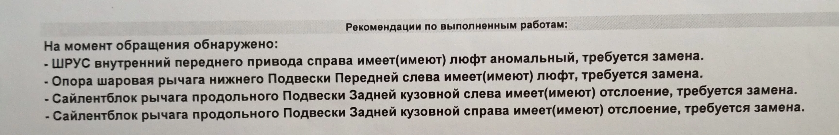

Машина 2015 года, пробег 113000 на обгоне, при резком нажатии на педаль газа, появилась сильная вибрация. При плавном наборе скорости (в городе до 80-90 км/ч) ничего не происходит, все естественно. Что может быть?

Прикрепил резолюцию сервиса, считают возможной вибрацией, люфт шруса (гранаты). Еще проведу диагностику АКПП, отпишусь по результатам. В режиме ЭКО не езжу от слова совсем.
