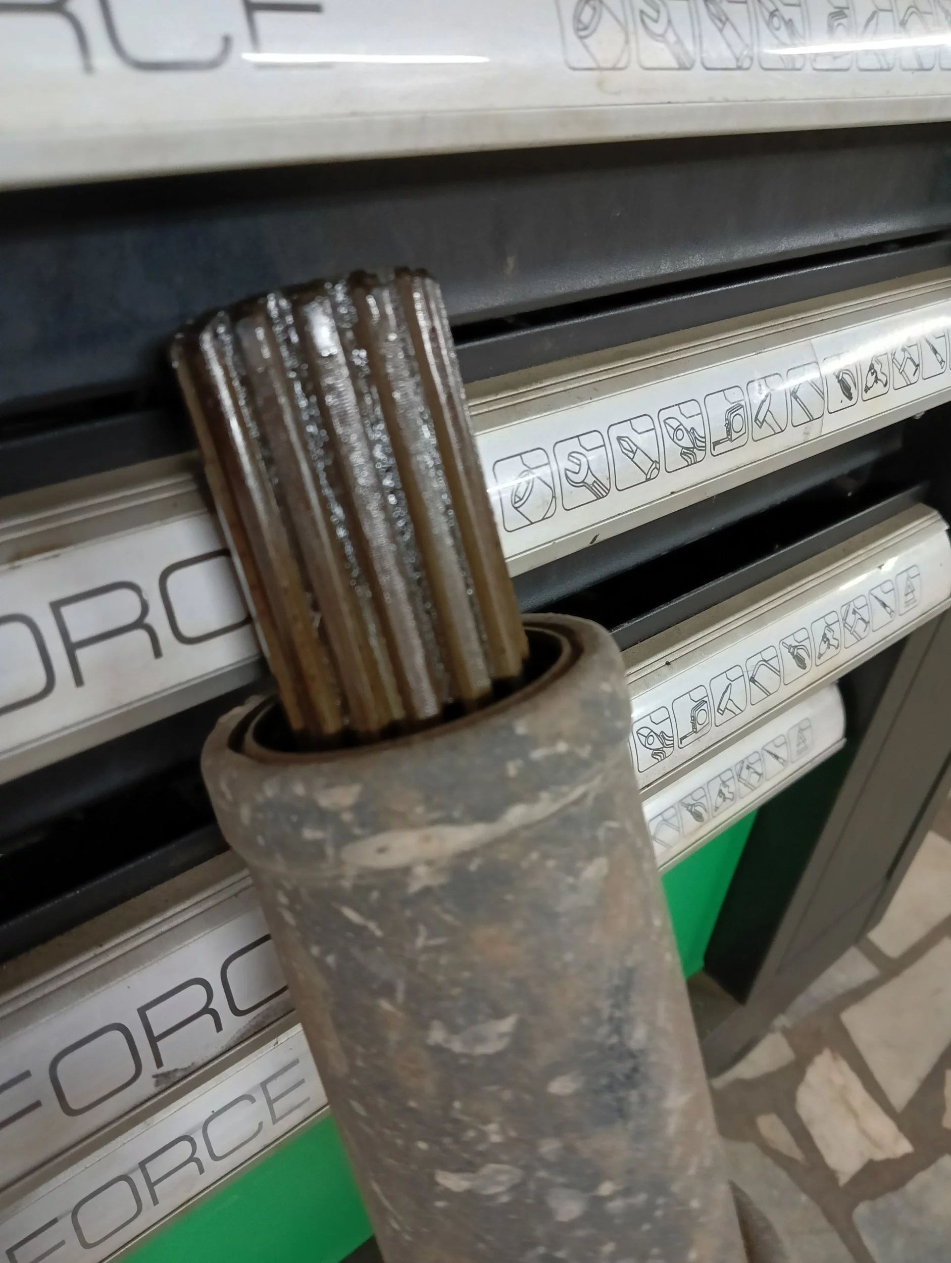

Здравствуйте у меня так было смазал шлицы кардана заднего моста и всё прошло я посматрел в ютубе благо видосов много про толчки при остановке
Тоже смазали в сервисе. При остановке пинки прекратились. Смазки почти не было.
Почти! У меня совсем сухие шлицы, ладно скоро два года машине. Товарищ купил два месяца назад и со мной для компании решил смазать, такая же история, сухие. Пинки вернутся)), но очень мягко)), таков алгоритм работы кардана и коробки.
Смазали, посмотрю по толчку при остановке.
Был не совсем сухой...
Пы ЗЫ. Проехался, я в шоке, нет толчка... Стоимость работ 500р.

"Импульс" после остановки успешно лечится набитием смазки в шлицевое сочленение заднего кардана.

Толчек после полной остановки, это нужно смазать шлицы кардана, ? поможет, логику не надо искать. Сам прошел такую процедуру, помогло.

Логика тоже есть - коробка/раздатка при остановке переводятся во что-то типа "режима ожидания", нагрузка на кардан меняется, он втягивается/растягивается. Если нет/мало смазки, то это сопровождается толчком. Если его хорошенько промазать, то толчки поначалу исчезают совсем, через какое-то время их снова можно почувствовать, но оооочень слабенькие такие.

Нет, не должны. Под "нагрузкой" имеется ввиду вообще подача крутящего момента на кардан, когда включена передача, а/м от движения удерживают тормоза.
А вот если поставить нейтраль, то момент полностью убирается с кардана.
Вот в коробке/раздатке Н9 есть что-то типа "электронной нейтрали" (кто говорит, что это фишка ZF-коробок, для продления ресурса фрикционов, кто ещё какие версии выдвигает, я тут не в курсе, как и для чего оно реально устроено), которая включается после остановки и влияет на положение кардана, который в несмазанном состоянии довольно грубо ходит по своему шлицевому соединению, давая толчки.
При этом само сочленение с завода покрыто какой-то херью, напоминающей пластик (возможно, какая-то разновидность "сухой смазки"), которое (видимо) должно "обычную" смазку заменять на веки вечные. Но то ли смазка "не такая", то ли ещё что...
В общем, смажьте кардан и пинки после остановки уйдут :)
