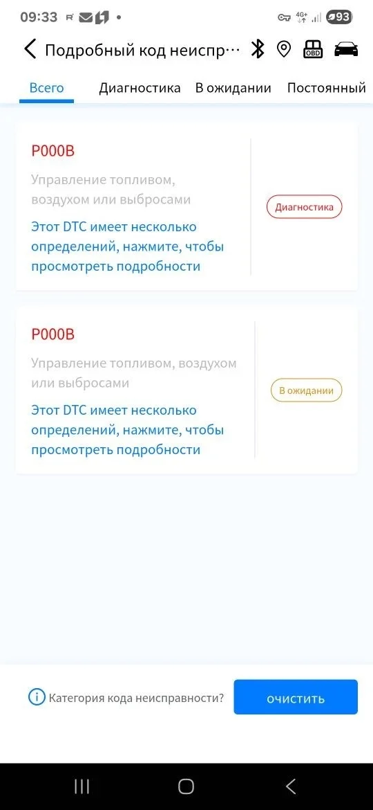

Благодарю за подробный ответ. У меня симптоматика немного по-другому проявляется. Haval h9 декабрь 2021 г. в. (купил недавно), ДВС 4С20В, 218 л.с. Пробег 87000. Ошибок машина никаких не выдаёт. Езжу в режиме авто. После простоя (в основном, более 5 часов (+/-) машина теряет тягу, разгон очень вялый, при нажатии на педаль акселератора обороты ДВС растут до 3,5-4 тыс, но передача не повышается, машина, при этом, не разгоняется. Если в этот момент чуть опустить педаль акселератора, передача повышается, но разгон остаётся таким же вялым. Рельеф местности на поведение машины никак не влияет. Иногда помогал перевод машины в режим спорт и обратно в авто (возможно, это просто совпадение). Судя по сообщениям в теме, симптомы +/- похожие и у меня.
Дополню. Сегодня с помощью elm смог поймать ошибку: P000B exhaust camshaft position b, bank 1
Ошибка P000B - это замедленная реакция выпускного распредвала, не срабатывает корректировка опережения зажигания под нагрузкой по этому машина и тупит.
Первое смотреть, контакты датчика положения распред вала, если с фишкой все нормально замена самого датчика.
Дальше все уже сложнее, но надо сначала попробовать исправить самое простое.

Добрый день, Александр. Удалось ли Вам решить вопрос с пропаданием тяги? У меня Н9 2021 года с двигателем 218 сил. Приобрел недавно и столкнулся с такой же проблемой: бывает заведу, еду, нажимаю на газ - обороты растут, а машина разгоняется вяло. Помогает заглушить авто, подождать секунд 20, заводу и все Ок.
Понял. Спасибо!
Добрый день. Да, удалось, к счастью, небольшими усилиями. Дело было в клапане vvt, не работал тот, который расположен на выпуске (ошибка Р000В). Поменял местами клапаны, поймал ошибку (в момент пропадания тяги) Р000А, т.е. она перешла вслед за клапаном на впускной распредвал (клапаны одинаковой конструкции). Заменил неисправный клапан и проблема решилась. Если что, заказывал по такому артикулу: 3611700XEC01. Замена - простая.
