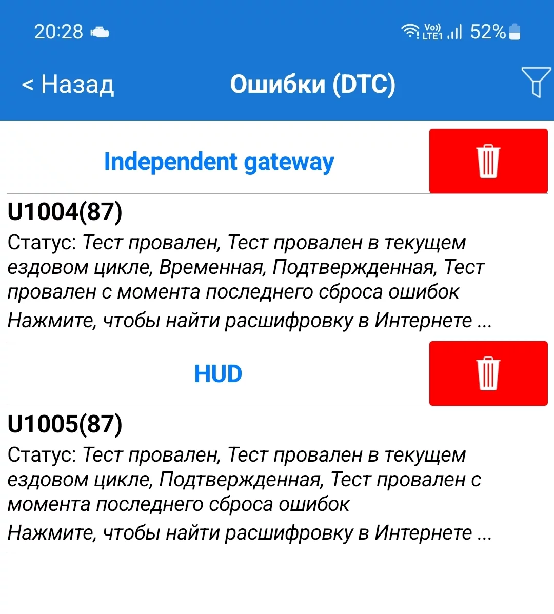

Интересно стало посмотреть на наличие ошибок простым 327-ым. И вот что накопал. Стер, а они обратно вылазят. Машина ездит, все работает. Может у кого есть опыт?
U1004(87) ошибка по кан шине более 1сек.
U1005(87) неисправность в коммуникации между различными модулями электрической системы.
НаЭрно где то плохой контакт. Попробовать посмотреть разъёмы, особенно ВСМ под сидением. Только с акума клемму сбросить Обязательно!!!

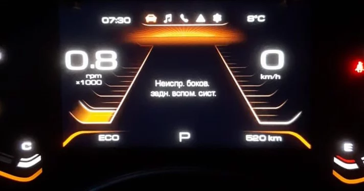

Пробег 500 км.
Утром после пуска двигла появилась ошибка: Неиспр. боков. задн. вспом. системы.
Селектор КП на P. В чем проблема?
Пока выезжал со стоянки - исчезла.
У к.-н. имеется Список появляющихся ошибок и возможные причины их появления?
