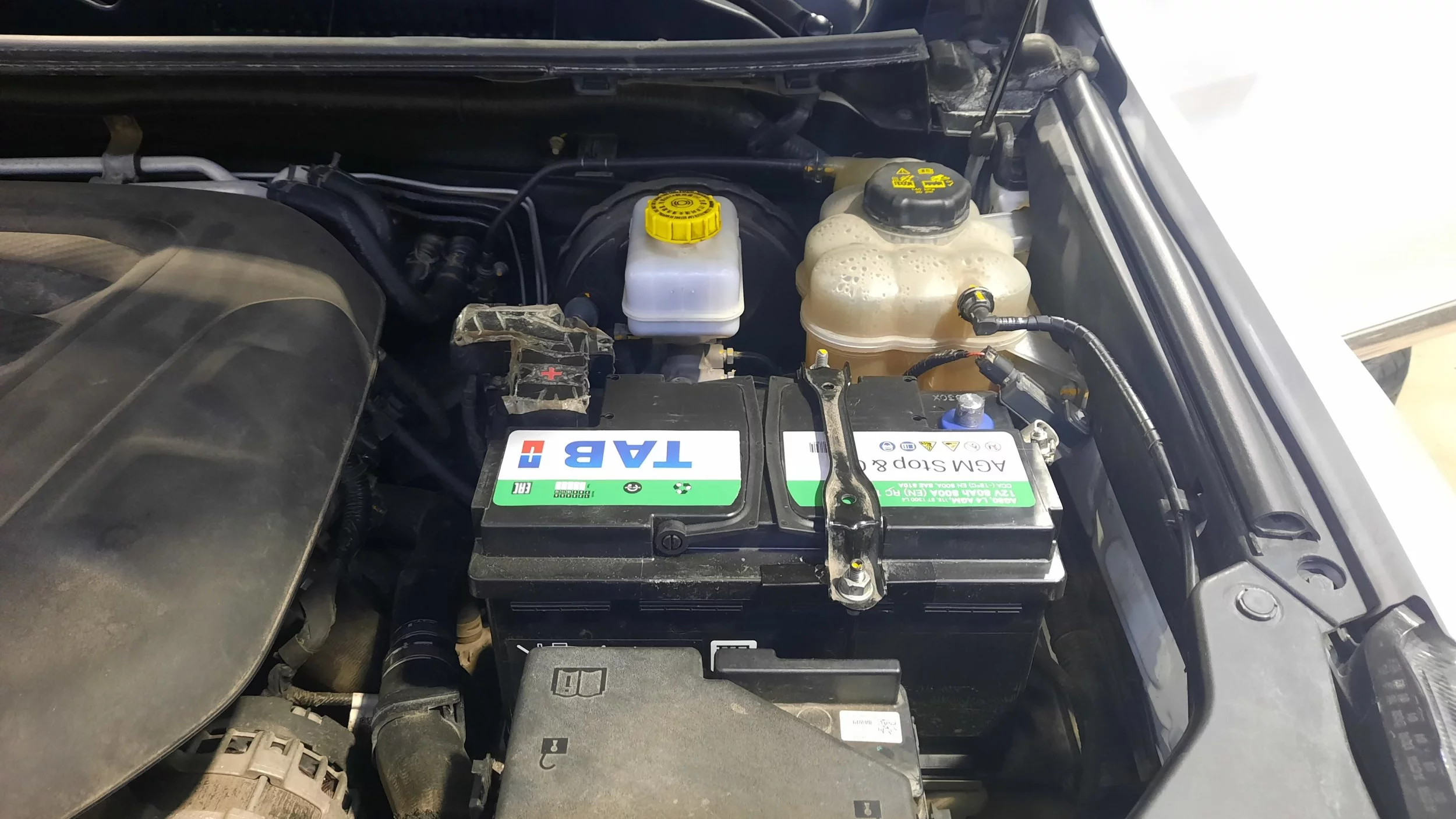

Утром завелся,. Поехал за новым аккумулятором. Купил TAB 80A. Через 10 км машина снова встала : неисправность иммобилайзера". Зажигание не выключается, но и заводиться не хочет. Немного постояла и опять поехала. Отогнал её к
дилеру, вечером посмотрим, что скажут. Предварительно говорил с диагностом, ничего подобного(сама включает зажигание, на ходу глохнет) не было.
Посмотрим.

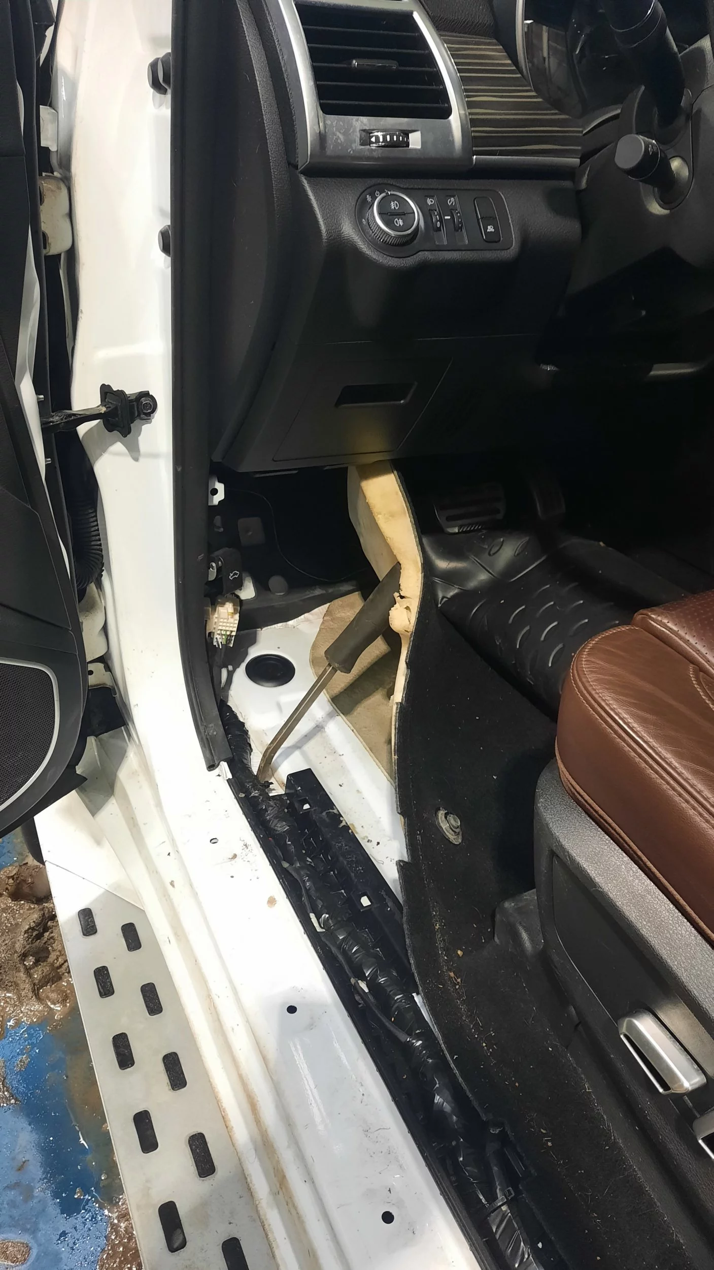

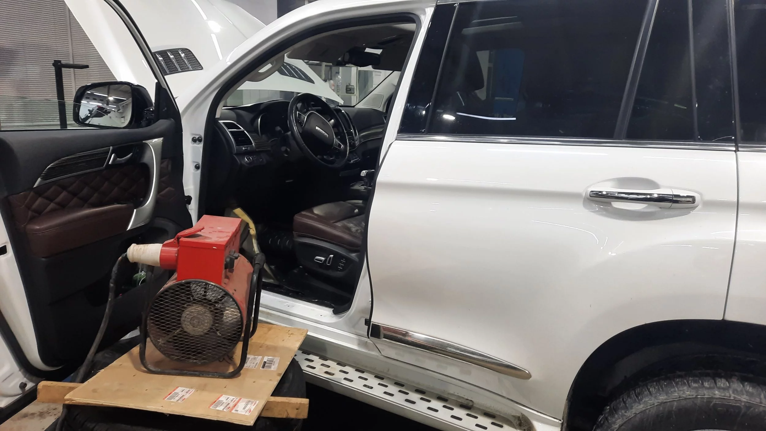

По легенде от дилера, забился левый дренаж и вода пошла на контакты и разъемы под панелью слева. Дверь при этом до конца не открывается т.е упирается в лед. Интересно то, что утром я ехал и был обогрев "вверх" , а когда поставил "вверх-вниз" - машина встала. Т.е холодная машина едет без проблем, но стоит немного растопить лед в контактах и машина глохнет. . Я это тоже подозревал, потому к дилеру после обеда ехал только "вверх" и нормально доехал.
Мне конечно никто не поверил и мои рассказы им показались несколько........ однако, когда сами загоняли машину (я уехал), она так же встала в N и заглохла. Потом конечно завелась и заехала в СТО. Там пока разбирали обшивку, пару раз сама включала зажигание. М-да.
Завтра позвонят и поеду тестировать.
р.с Новый аккумулятор крутит не лучше старого. Весит на 3 кг меньше и имеет меньшую длину.

Забрал машину. Всю просушили, контакты смазали. Едет нормально, а там посмотрим.

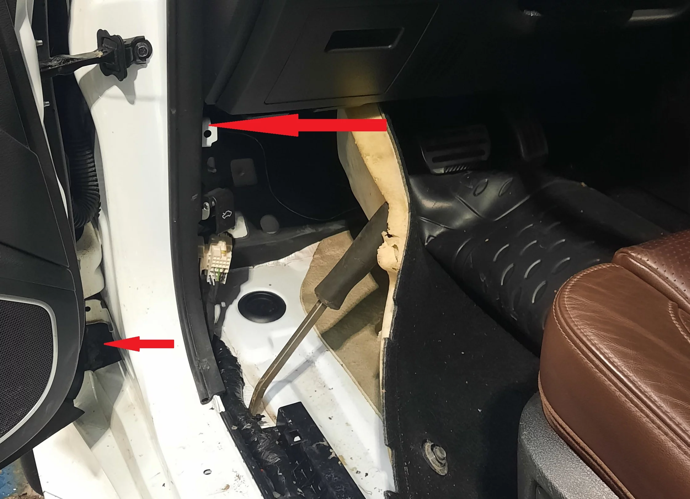

Коврики хорошо, но сейчас важно понять, как вода пошла на контакты . Другими словами, если у вас там(фото) образовалось немного льда(маленькая стрелка), то продолжение будет очень неприятным, и небезопасным. Мне показали сливной шланг, по которому вода должна сливаться, и проходит этот шлаг сзади блока предохранителей(большая стрелка).
Кто-нибудь самостоятельно его чистил или разбирался, что и куда течет?
