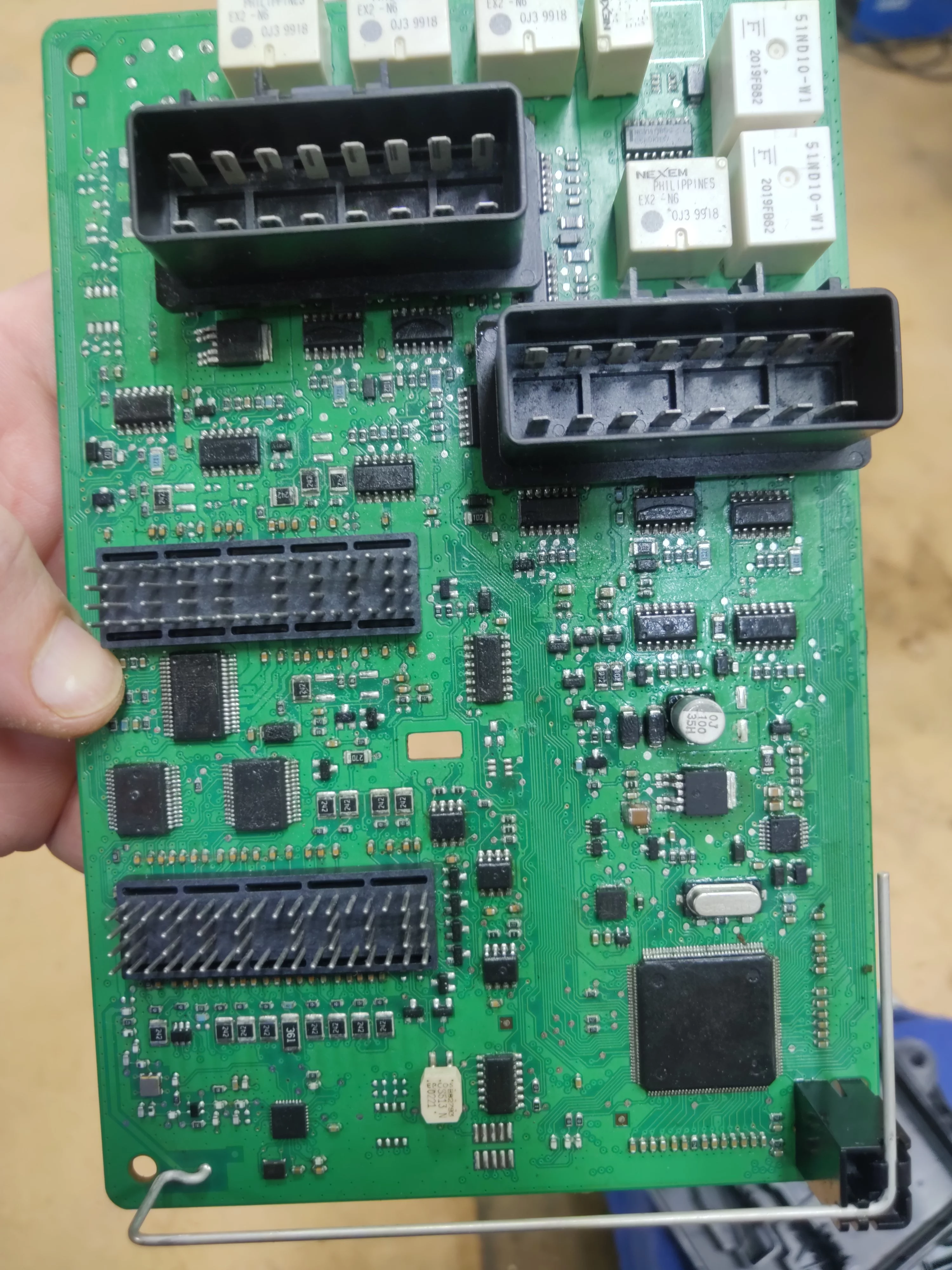

Дырявое там все, со всех сторон. Процессор сразу коротнуло, аж слышно было как дорожки тлеют. Я новый поэтому разобрал и плату в эпокситку окунул. Все разъемы пушсалом набил.

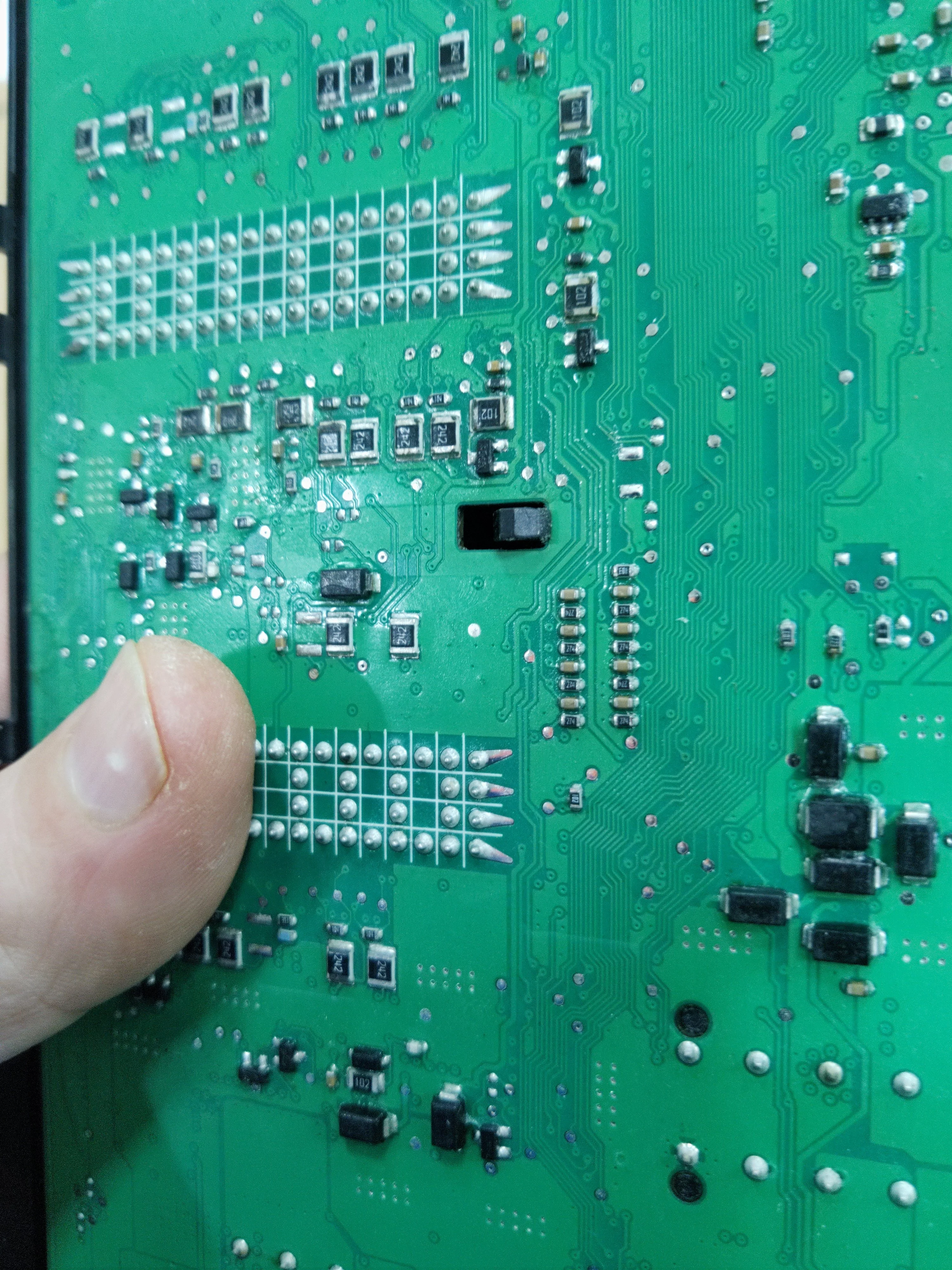

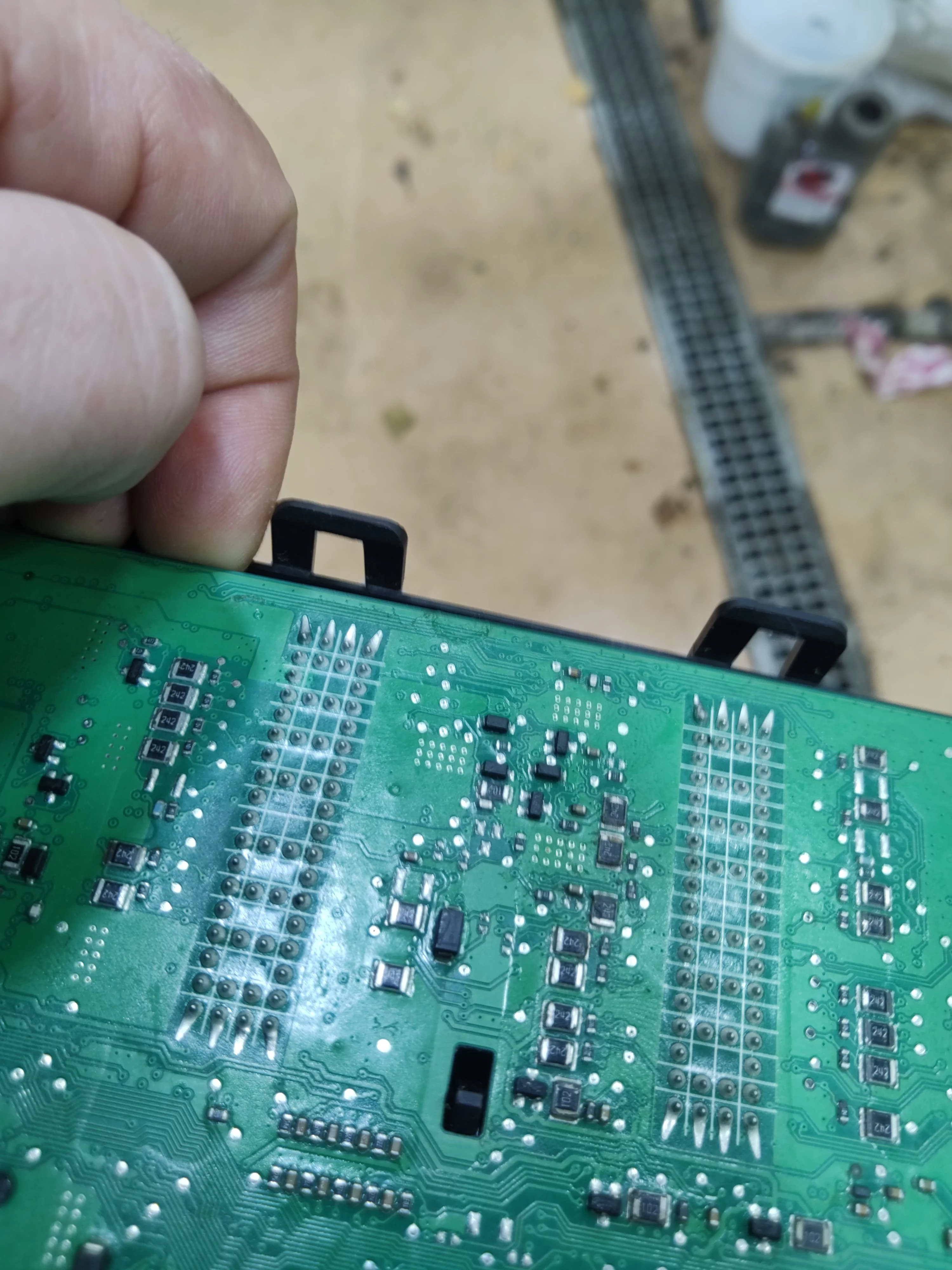

а как добрался до стороны платы где разъемы? Ножевые как понимаю на плате, круглые пины просто припаяны к плате. Большие усилия приложить не решился... Доступная часть платы залита лаком, но КУСКАМИ, куча проплешин, через отверстия у разъемов видно, что не все элементы под лаком. "Абалдеть". Разбирали ЭБУ для прошивки - там визуально другой уровень
Там по центру платы черная защека.
Отводишь ее и тащишь плату вверх, как на фото
Вуаля плата в руках.
Там по центру платы черная защека. Посмотреть вложение 4248 Отводишь ее и тащишь плату вверх, как на фото Посмотреть вложение 4249 Вуаля плата в руках. Посмотреть вложение 4250
да, отщелкнул, лопатками приложил большое усилие, но плата не пошла. Изогнулась сильно. Не рискнул, если многослойная можно порвать дорожки внутри, глюки потом мозг вынесут. Пока замазал доступную сторону, там посмотрим https://www.drive2.ru/l/634401167870274308/?key=AggBR1BDVAja2slZJjeJtTYhTc0B0n-erh5S-rJyMH8JL8U
Да, жаль что не доделал. Я у себя еще блоки усилителя под правым сиденьем заизолировал и раздатки под задним, а так же все разъемы в машине пушсалом набил, как итог, полное затопление салона в поездке за грибами не привело ни к единому глюку. Машина 3 часа в воде простояла. В салоне было по низ колонок.
Да, жаль что не доделал. Я у себя еще блоки усилителя под правым сиденьем заизолировал и раздатки под задним, а так же все разъемы в машине пушсалом набил, как итог, полное затопление салона в поездке за грибами не привело ни к единому глюку. Машина 3 часа в воде простояла. В салоне было по низ колонок. Посмотреть вложение 4251
летом может проведу ревизию остальных да доделаю ВСМ - ну очень не очень в стоке...
