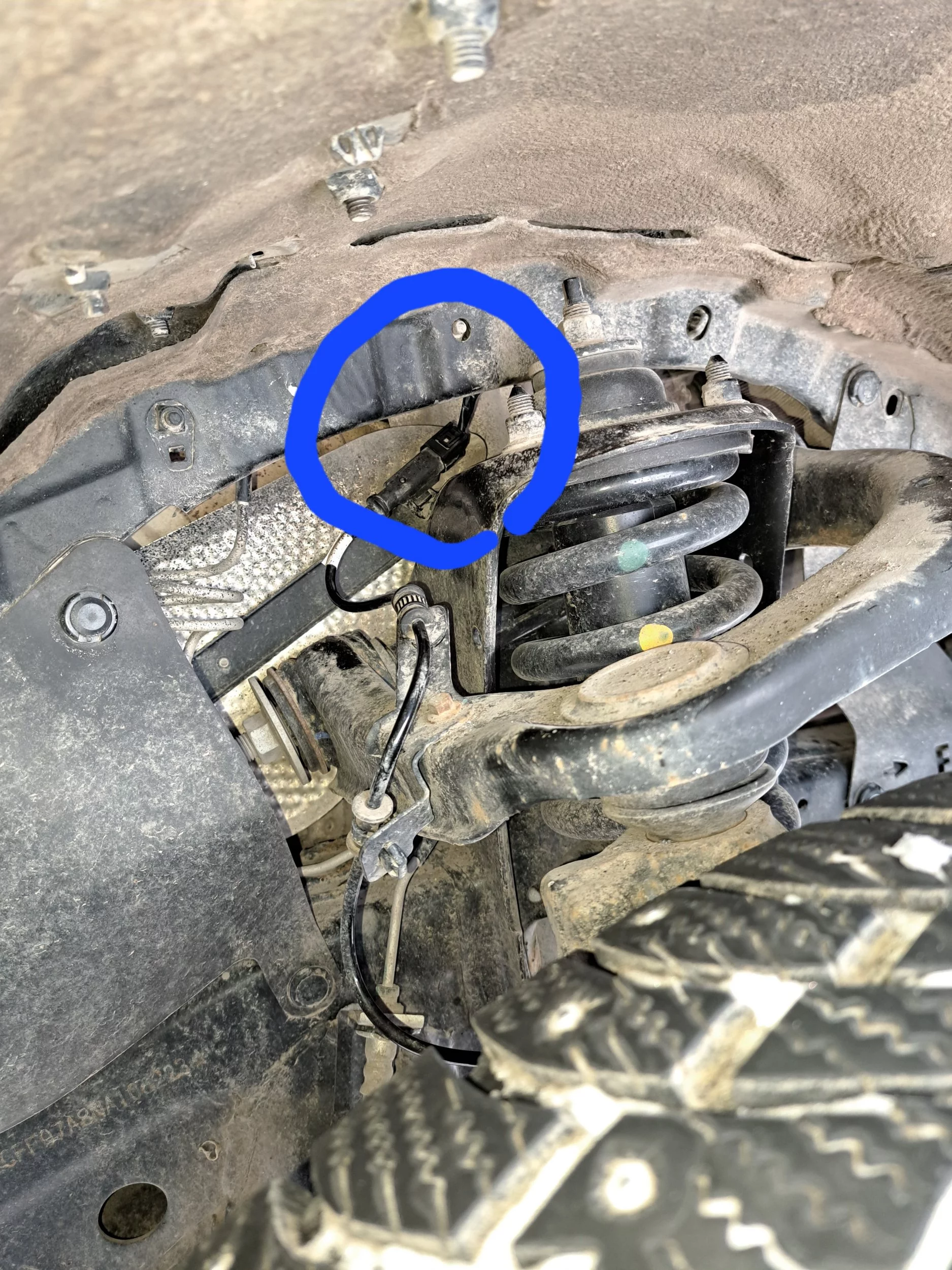

Доброго всем времени суток! Подскажите, плиз, что за байда приключилась, при попадании машины на кочку или лежак проехал, выскакивает куча ошибок, в результате отключается система полного привода, видео всей последовательности прилагаю файлом. Что наиболее прискорбно, вчера еще все восстанавливалось после глушения двигателя, а теперь так ошибки и остаются постоянно, и при каждом сотрясении небольшом, вся эта череда повторяется. Пошел к официалам, обещали посмотреть, но записаться удалось только через 10 дней. Стремно так ездить долго, а не ездить не получается - работа...
К сожалению , не прикрепляется файл с видео. На фото коу-что видно
Всем здравствовать! По поводу этого поста, продолжение. Вчера был у официалов, по записи, дождался. Попросил показать что там случилось, пригласили в сервисную зону, показали. В арке, над правым передним колесов оказывается все видно, пострадал разъем провода АБС, фото где это находится, прилагаю. На мой вопрос, отчего это произошло ничего внятного не услышал, но сказали, что это случай негарантийный. Цена вопроса - 2185 руб, спорить сильно не стал с ними, для меня это небольшие деньги, чтоб тратить нервы и время на разборки, сказал, оплачу, в течении часа все починили, разъем поменяли. Х.З. что там могло произойти с этим, подумалось что возможно, причина могла быть в том, что за месяц до этого случая слетел с дороги на обочину, в сугроб, как раз с этой стороны, обошлось заменой бампера, может и здесь что-то при этом повредил, хотя в таком месте достать конечно трудно. Вот такие результаты.

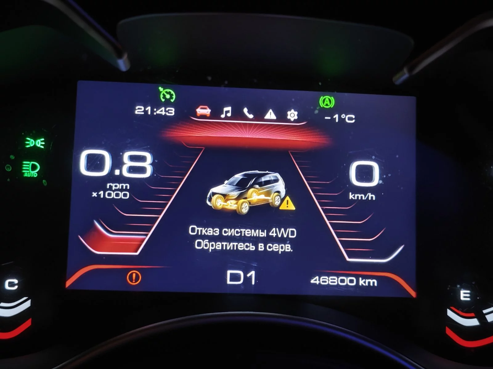

Вот такая ошибка стала вылезать при езде. Послы выключения зажигания все становится нормально. У дилера был, ничего не нашли. И ошибку им продемонстрировать не могу, только фото. Беда еще в том, что в апреле заканчивается гарантия на автомобиль.
Может, кто сталкивался с такой проблемой?

Ничего нового, жгут к блоку BCM, намокание окисление и т.д. Это ошибка по CAN шине, не любят офицалы этим заниматься у них на это регламентов нет, это работа может быть на час, а может на сутки надо весь жгут сушить и перебирать.
И не только жгут, подозреваю влагу на датчиках по всему днищу, видел такое во время гряземеса.
