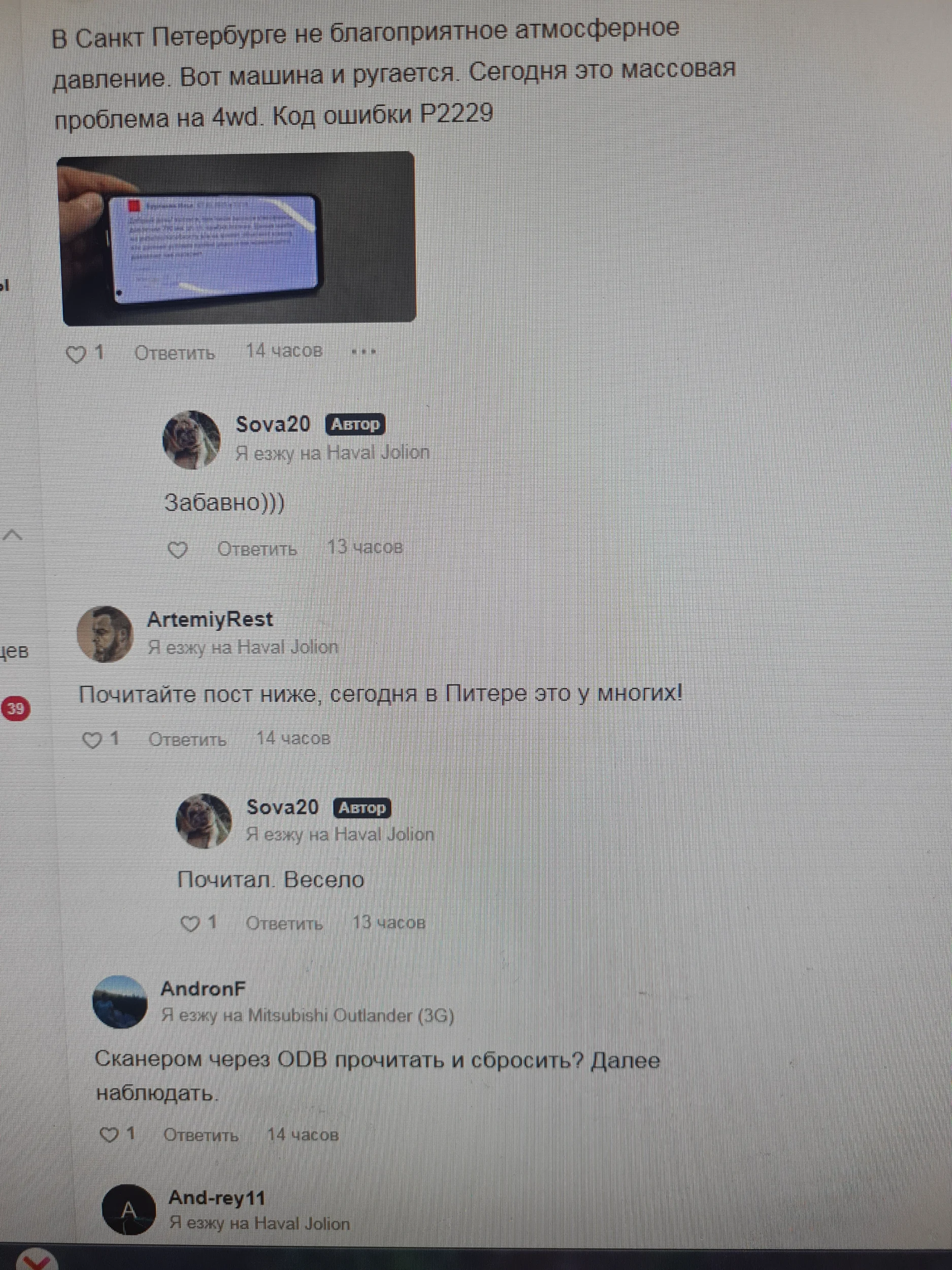

Аффигеть. Никогда бы не подумал, в Питере массовая проблема из-за аномалии атм давления вчера была. Лаваш метеозависимый видимо. Уехал на другом на дачу, пусть постоит пару дней подумает о своем поведении.

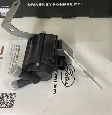

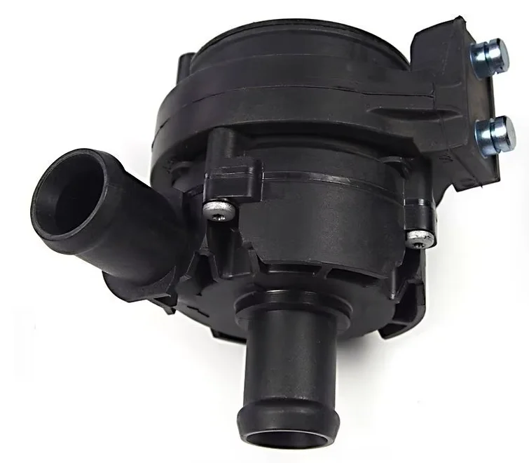

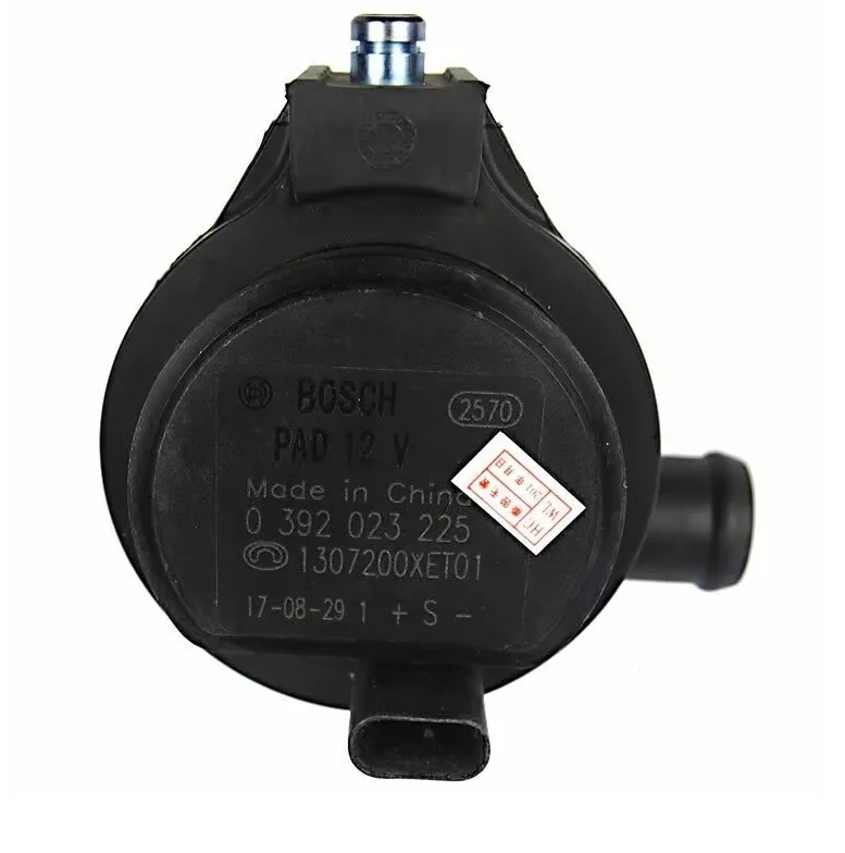

Не разу на автомобилях марки Haval не видел таких ошибок, помпы, что на дизельном, что на бензиновом двигателе обычные механические. На F7 семействе есть электрический насос с кодом 1307200XET01 (на корпусе написано, что производитель Bosch номер по каталогу 0 392 023 225) возможно ставится на все авто с двигателями семейства GW4C20. На мерсах и ВАГах стоит рядом с термостатом (именно такой же бошевский, обычный электромотор).
На ВАГах была болезнь из-за места размещения окислялись контакты соединительного разъема.
Как я понимаю крепится на неком кронштейне.

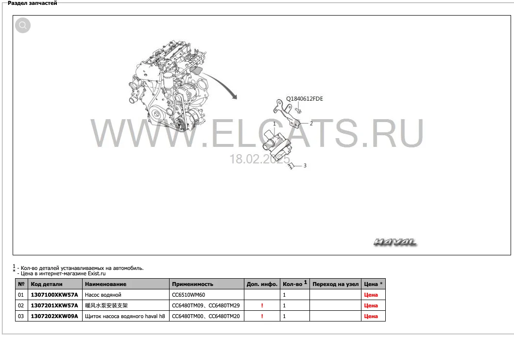

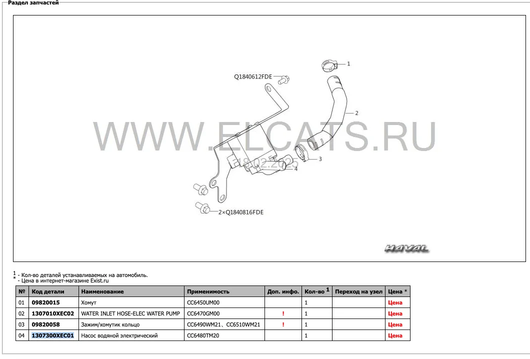

Нашел место установки (но есть вопросы по парт-номеру)
Это дополнительный насос отопителя.
В каталогах есть еще вот такой 1307300XEC01 но место установки не понятно.
Очень мало ко мне бензиновых машин приезжает и не исправность по всей видимости не частая.

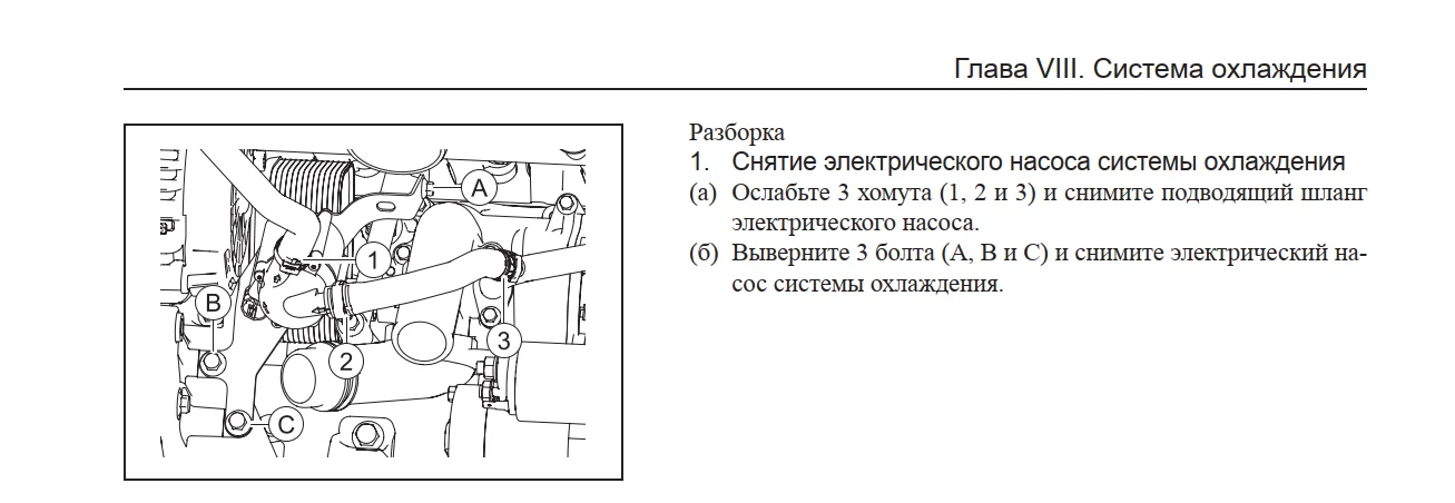

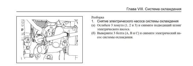

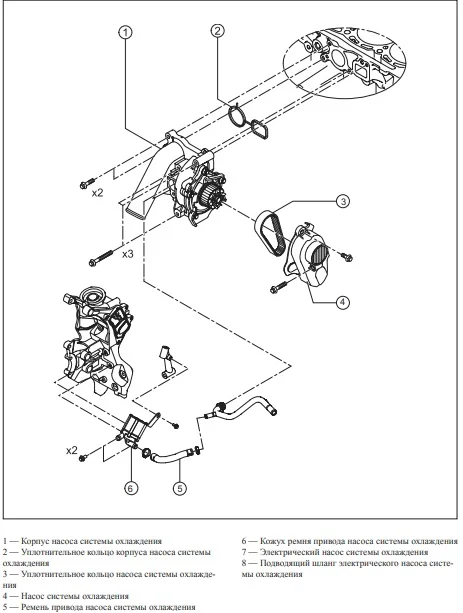

У меня по жизни все неисправности нетипичные:confused:. В мануале вот это он? Нумерация вроде неверная.
    28,6 KB · Просмотры: 81
    51,4 KB · Просмотры: 88
Да с циферками они явно напутали, на рисунке он под цифрой 6, а в аннотации написано 7.
Мда место просто замечательное рядом с теплообменником.

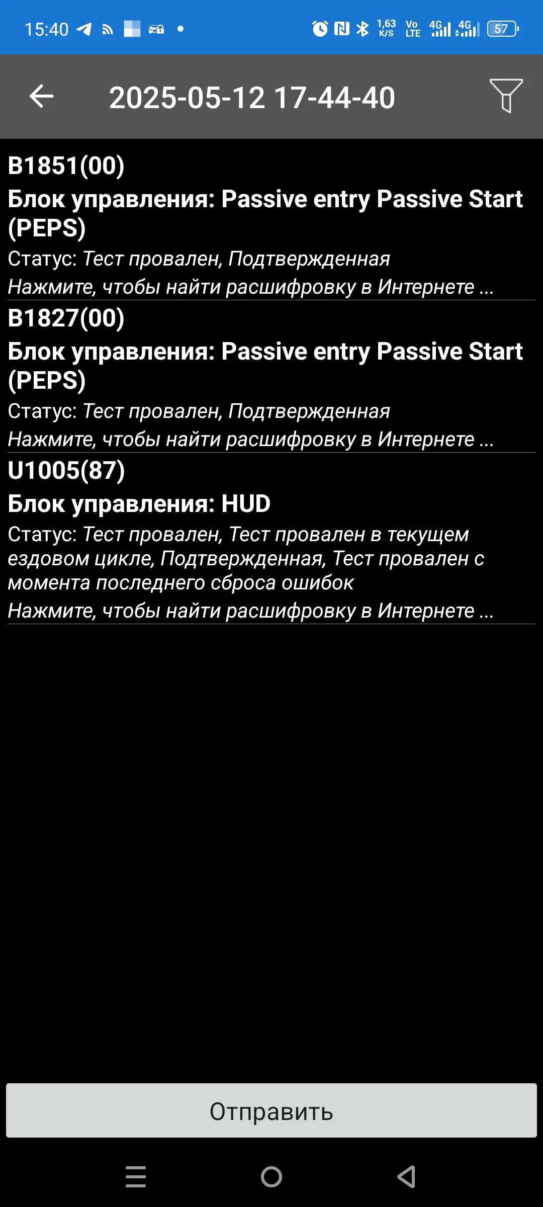

Здравствуйте. Может кто подскажет по ошибкам.
