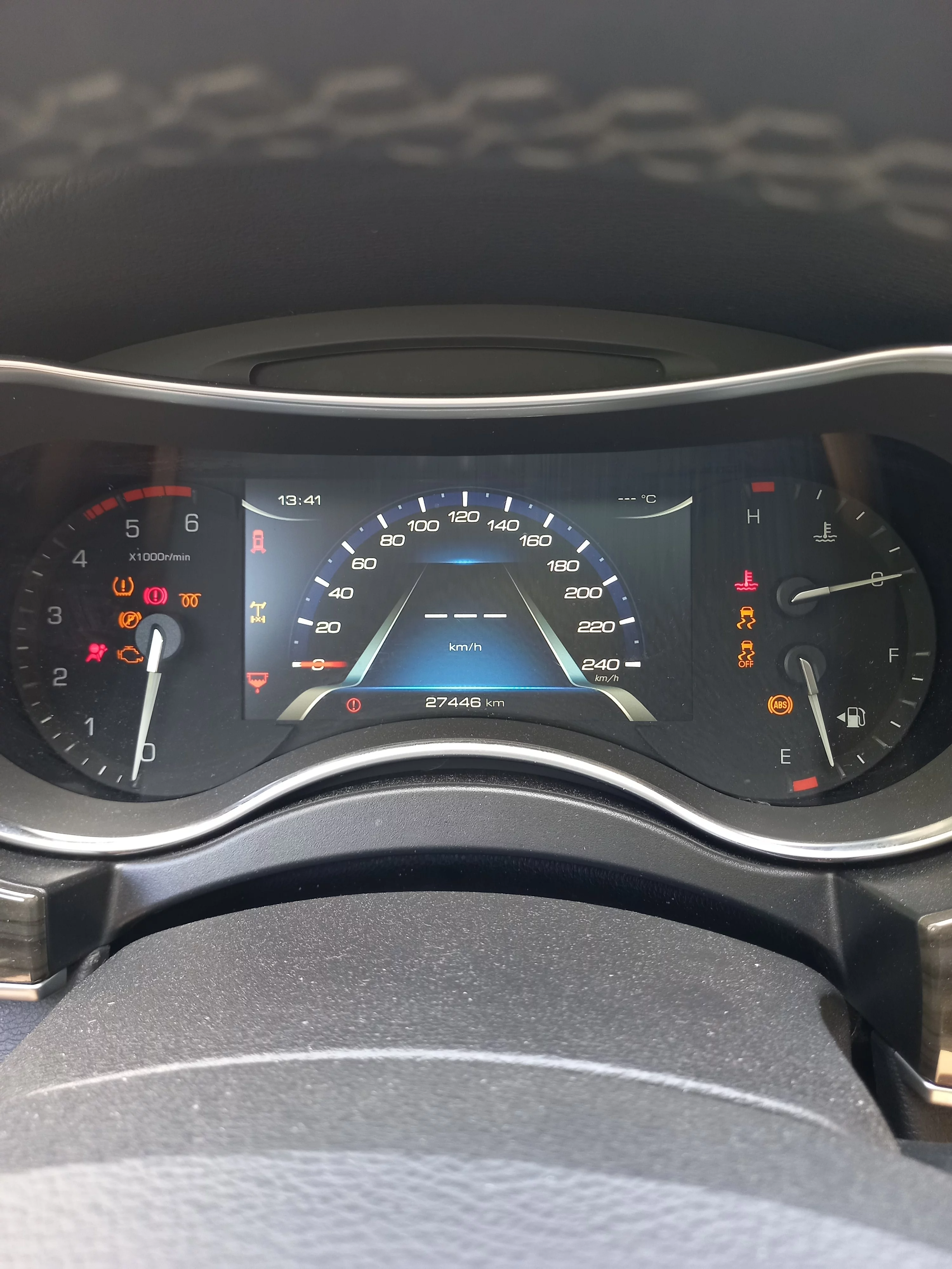

Доброго времени суток всем. С жарой вернулась и прошлогодняя проблема. Это фото на ходу. Печалька. Записался на сервис, может что и найдут
