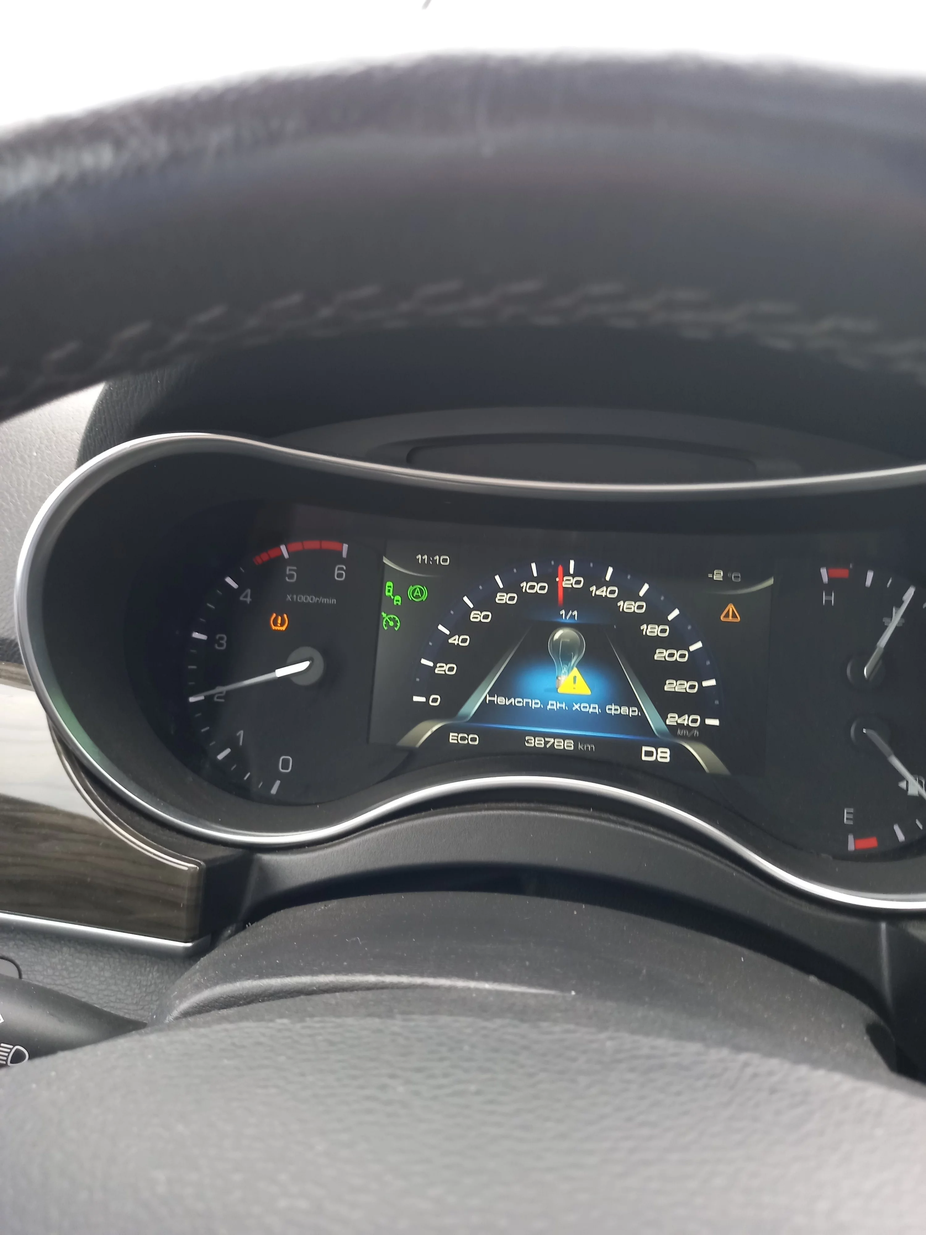

Никто не сталкивался с ошибкой "Неисправность дневных ходовых огней"? Вылетает произвольно при езде, на несколько секунд, также и исчезает. ДХО горят, проблем не вижу с ними.
Такая же ошибка вылетает при переключении освещения с режима "габариты" в режим "выключено".
Вылезает второй день, вчера - один раз за весь день, сегодня уже два раза за получасовую поездку. Сейчас едем после завтрака на дальнее расстояние - не вылезает.
Никто не сталкивался с таким? Это действительно проблема, надо собираться к дилеру, или это кратковременные затмение?
Если у кого-то было, как вылечили? Или просто расслабились, оно само прошло? ?
Приветствую, проблема распространена, решается без проблем путем прошивки у дилера. Я делал в Тюмени эту прошивку, сейчас все хорошо. Итого : ехать к дилеру и просить прошивку

Было такое год назад. Поплакался дилеру, тот предложил оставить машину на несколько дней "на диагностику". Данунах. Сейчас тьфу-тьфу вот давно уже не было. Само рассосалось?
Летом не было, сейчас приморозило, периодически снова вылезает. Местные упыри жуют вату, говоря, что нет у них никаких прошивок

Мне дилер на первом ТО прошил в мае 2022. А так тоже мучился прошлую зиму

да не расасется, к сажелению, только прошивка у ОД. Проблема эта по дхо, из за того что фары на рейстале 25в. установили а были 35в. , вот из за этого ругается электроника( могу ошибаться) информация из другого нашего чата Телеграмм!

Есть еще подозрение, не знаю, совпадение ли это, либо может действительно есть связь: я убрал грязь снаружи лобового стекла с места, где стоит датчик освещенности, может, после этого перестало?

По-моему, фары (ксенон) тут не при чём. У меня ошибка возникала и при переключении с "подфарников" на ДХО. А не с ближнего света.

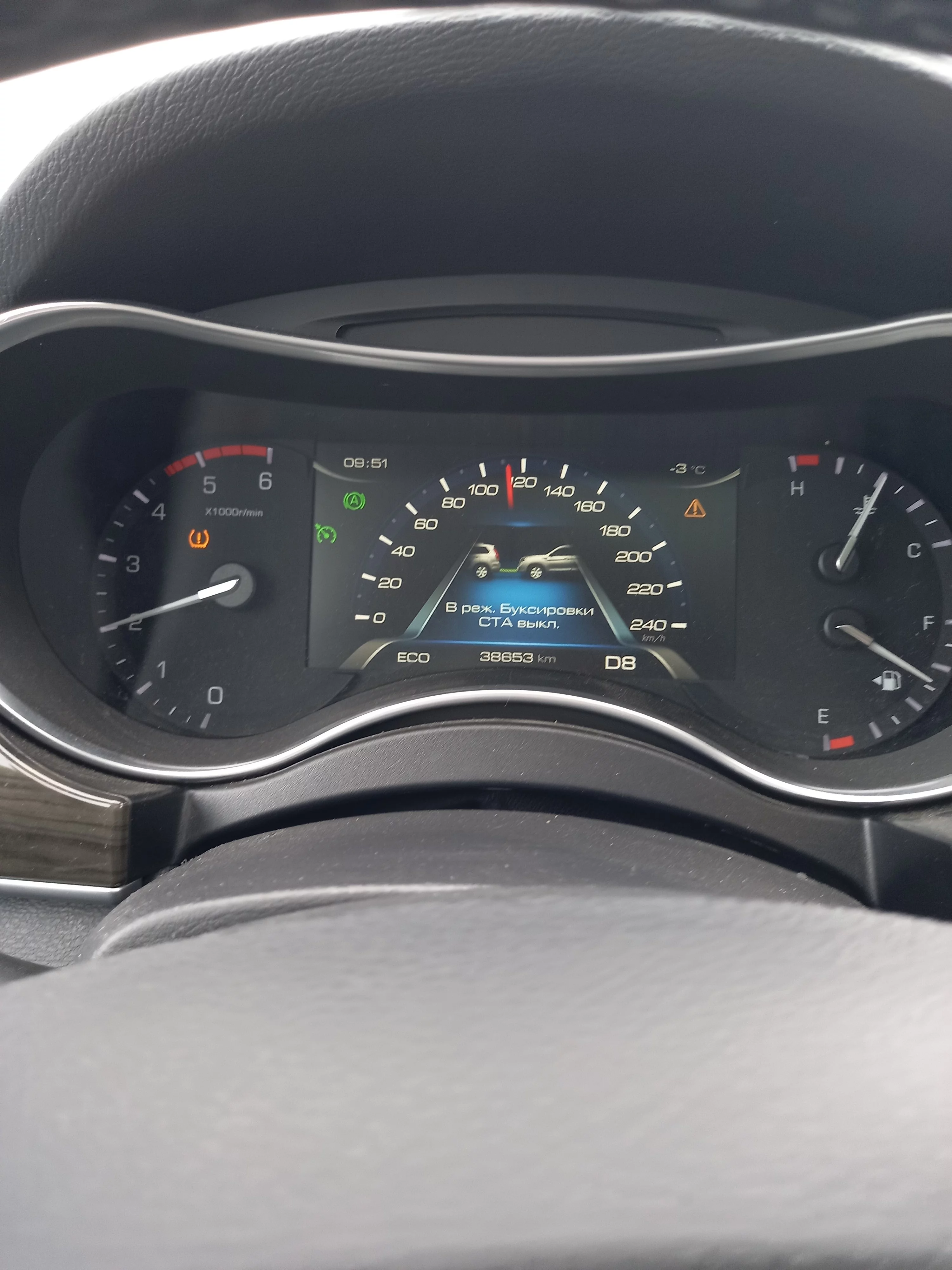

доброго времени суток. отпуск, как всегда, заканчивается быстро. выезжал краснодарский край плюс 14, по пути в минуса и каша на трассе. перепад температуры не должен оправдывать вылезшие ошибки: вышеуказанные ходовые огни и что-то с режимом буксировки. все ничего, но с этого момента при нажатии на тормоз включалась аварийка. километров через 200 ошибки сами ушли, но аварийка так и включалась при нажатии на тормоз. на трассе еще ничего, а на МКАДе и в Балашихе проблематично, потому как участникам дорожного движения не совсем понятны мои предстоящие маневры. утром хотел звонить сервисменам, однако аварийка перестала срабатывать от педали тормоза. Зато вылезла ошибка малого давления в правом переднем колесе, при учете того, что на зимней резине датчиков давления нет. прошлый сезон никаких ошибок с низким давлением не было. Про прошивку прочитал, буду звонить. А вот про ошибку буксировки и аварийку буду рад, если кто подскажет, сталкивались ли, как снимали

Влага. Вода. Туман. Испорения. Конденсат. Я не сильно умничаю))

Вы с прицепом ехали или нет?
нет. без прицепа, тем непонятнее логика
Ясно одно, машина решила что подключен прицеп, а это возможно только при замыкании в розетке фаркопа (скорее всего вода попала). Нужно почистить розетку, промыть спиртом, набить пушсалом и забыть на годы. С аварийкой такая байда случается при отключении прицепа от автомобиля с работающим двигателем и включенной аварийкой, возможно вы ситуацию с имитировали пока буксировка горела, лечится просто, надо дать машине "уснуть" и все проходит бесследно.
