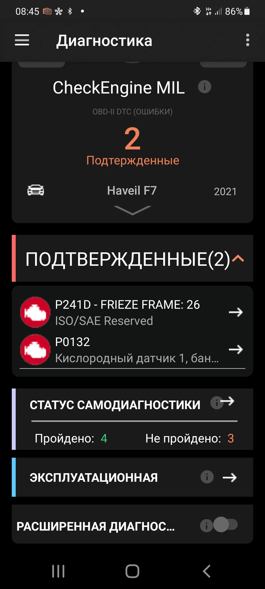

Коллега прислал
P241D - Heated oxygen sensor 1, bank 1 - measurement error in the exhaust system
Получается кислородный датчик 1, банк 1 - ошибка измерения, FEEZE FRAME это коды расширенной диагностики у каждого производителя свои, а по этому коду или разнице в измерениях выпадает основной код.
P0132 - короткое замыкание или высокое сопротивление кислородный датчик 1, банк 1. Первая лямбда или сгорела или коротыш в разъеме.
P0132 - короткое замыкание или высокое сопротивление кислородный датчик 1, банк 1. Первая лямбда или сгорела или коротыч в разъеме.

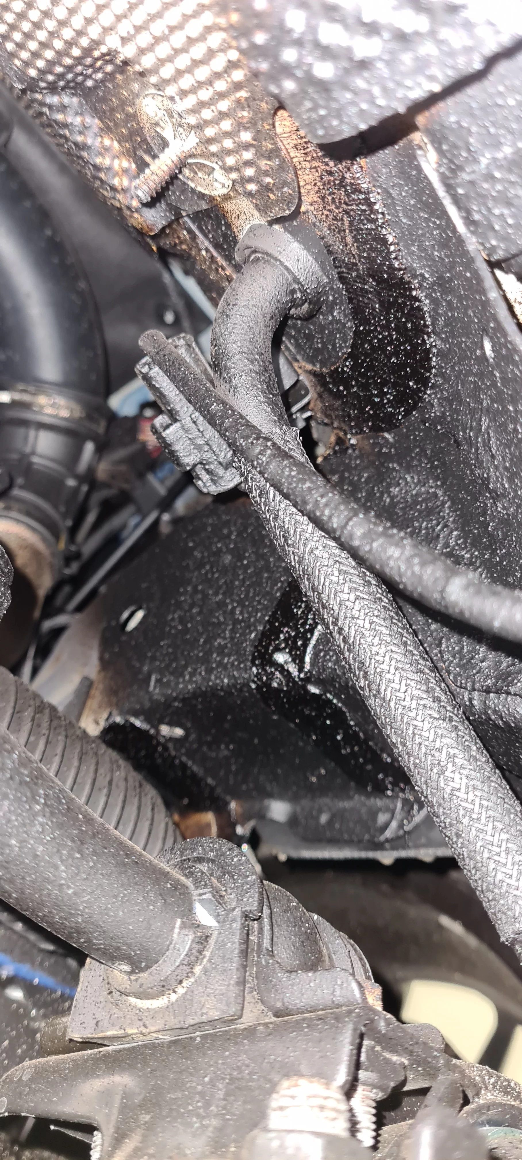

Разьём датчика,после предпродажного антикора...всё улили,что только можно было,ошибка вылезла сразу после выезда из салона. На той неделе поеду по гарантии. Ошибку скидывал,снова появляется.
    873,2 KB · Просмотры: 251
Вот я удивляюсь, что они там заантикорить хотели, теплозащиту или выпускной коллектор.
Это что,жена когда машину из салона пергоняла подумала,что она загорелась...всё в дыму было пока антикор не сгорел...черти рукожопые...
