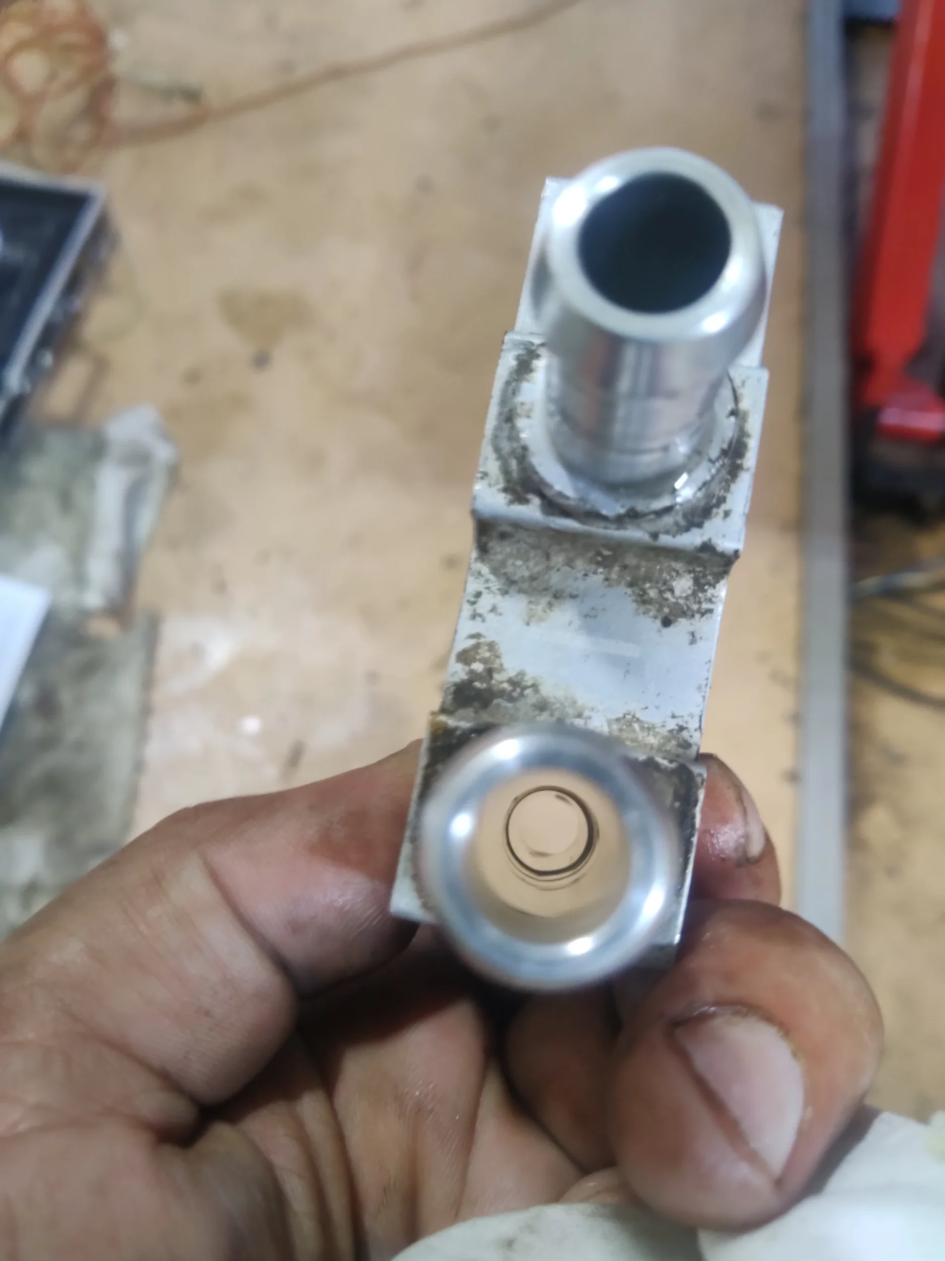

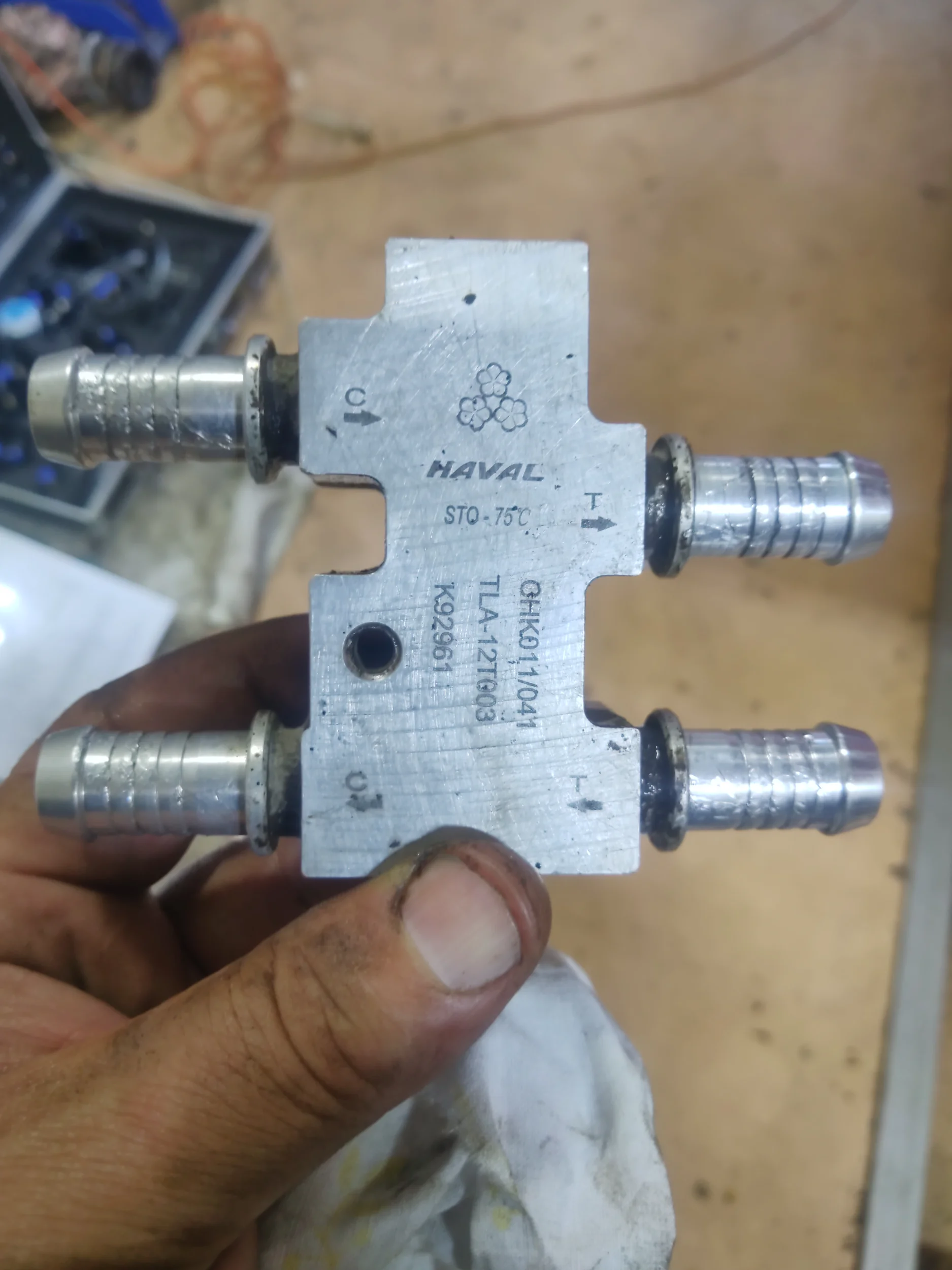

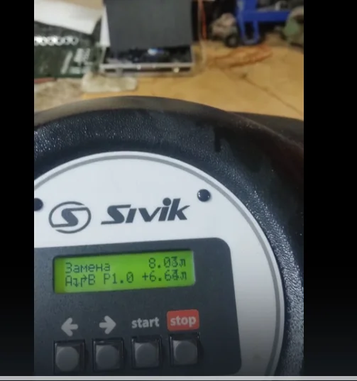

Пробег подошел к 57000 км и пользуясь свободным временем в конце отпуска, махнул вчера масло в АКПП методом полного замещения с заменой фильтра-поддона. Поддон поставил оригинальный, такой же как и стоял. Заменить масло полностью, включая трубки и радиатор охлаждения в АКПП нашей машины при помощи аппарата, без снятия термостата коробки не получится, и это главный геморой. Снятие термостата заняло около двух часов, так как шланги на нем затянуты одноразовыми хомутами, к которым хрен подлезешь из за переднего кардана и сами они прикипают к штуцерам намертво. После замены поддона залил в коробку 5 литров масла и включил режим замены, прокачав через систему еще 9 литров оставшегося чистого масла, до конца оно все равно на выходе чистым не стало, некая мутноватость все таки присутствовала. Так что для полной замены, включая магистрали и радиатор нужно где то литров 16-18.
Термостат у нас кстати стоит на 75 градусов.

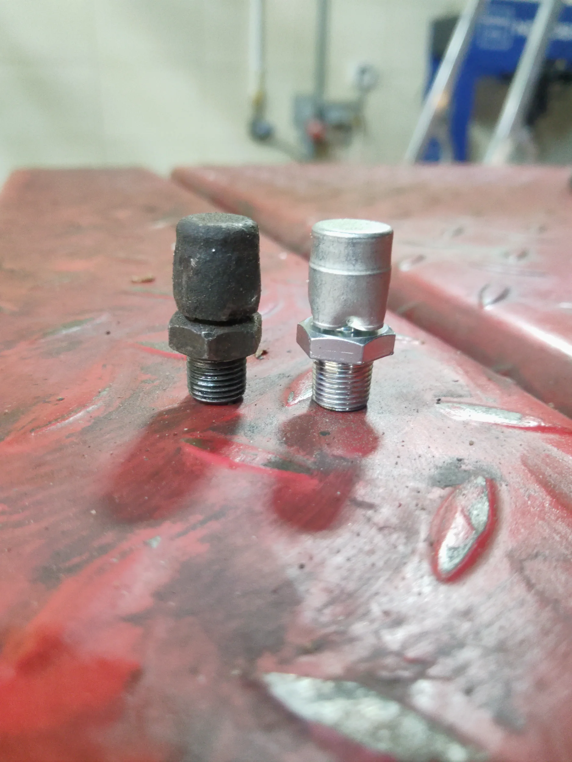

Заодно заменил масло в мостах и раздатке, а так же махнул сапун заднего моста на тайотовский, теперь не пшикает при открытии пробки.

Нечего там по пробкам менять, все и так прекрасно держит. Что точно нужно махнуть так это сапуны на тайотовские, наши полное гавно, хуже уазовских, успевают закисать от ТО до ТО. Я такие поставил, день и ночь.
Нечего там по пробкам менять, все и так прекрасно держит. Что точно нужно махнуть так это сапуны на тайотовские, наши полное гавно, хуже уазовских, успевают закисать от ТО до ТО. Я такие поставил, день и ночь.Посмотреть вложение 5747
Это сапун на оба моста подходит? они одинаковые там?

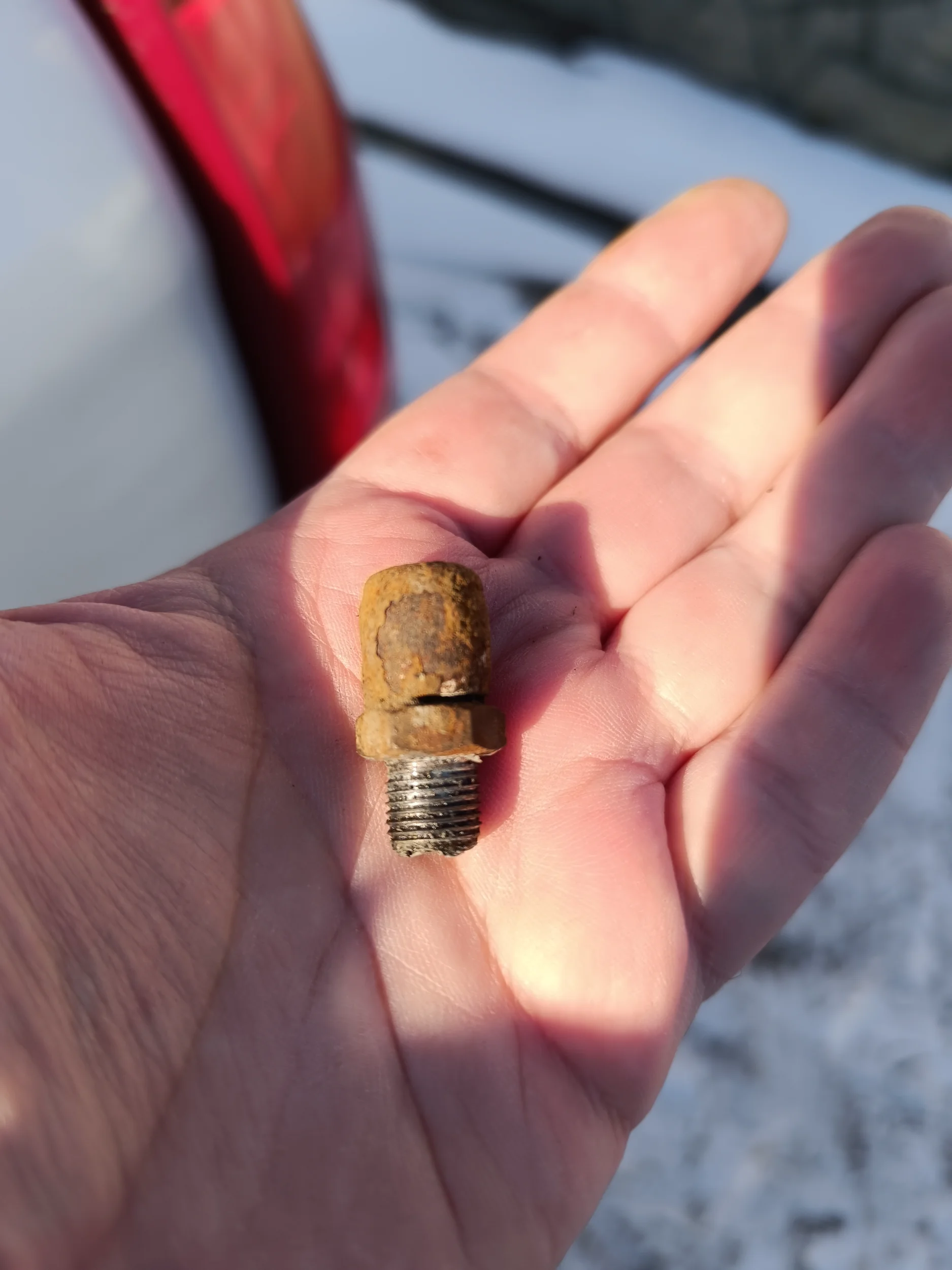

Вот, что стало с сапунами за 4 полных года, в клине оба не продуваются ни как от слова совсем, пробег 104 тысячи.

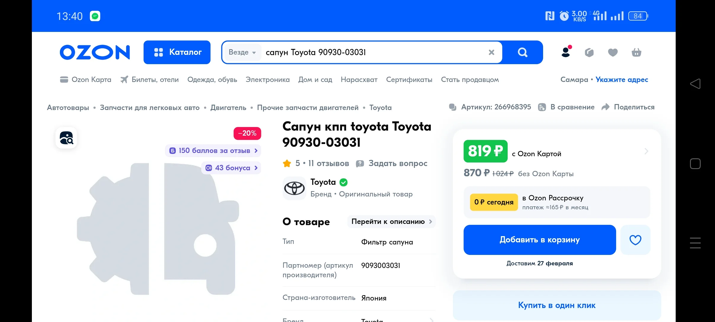

Поменял на выходных на Toyota 90930-03031, Дэн спасибо за подсказку не пришлось самому искать альтернативу.
На озон по артикул выходит как сапун АКП.

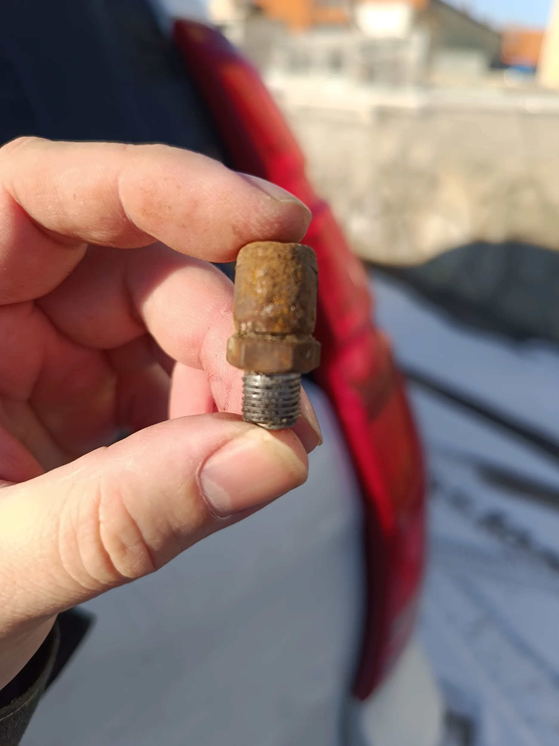

А как он определил, что они нормальные? Он их снимал продувал? У меня две машины личных и у брата еще Н9 и куча машин до недавнего времени постоянно на обслуживание приезжали и в 90% после 70-80 тысяч сапунам хана, на трех машинах, что в семье из 6 сапунов при пробеге 90-100 т.км в клину 4 штуки. Живые в переднем мосту, задние все три в коррозии и не продуваются.

Интересно он их выкручивал? На глаз там ничего не определишь, нужно продувать. У меня не продувались даже при том, что колпачек двигался свободно. Выкрутить на заднем мосту, а тем более закрутить обратно задача не простая, все в слепую и места под ключ не много. Я сначала их вымочил в ВЭДешке, начали дуться, но через 2 тыс. до Мурманска сквозанул и масло через сальник поперло, выкрутил, опять не продуваются, тогда плюнул на них и заменил от греха.
