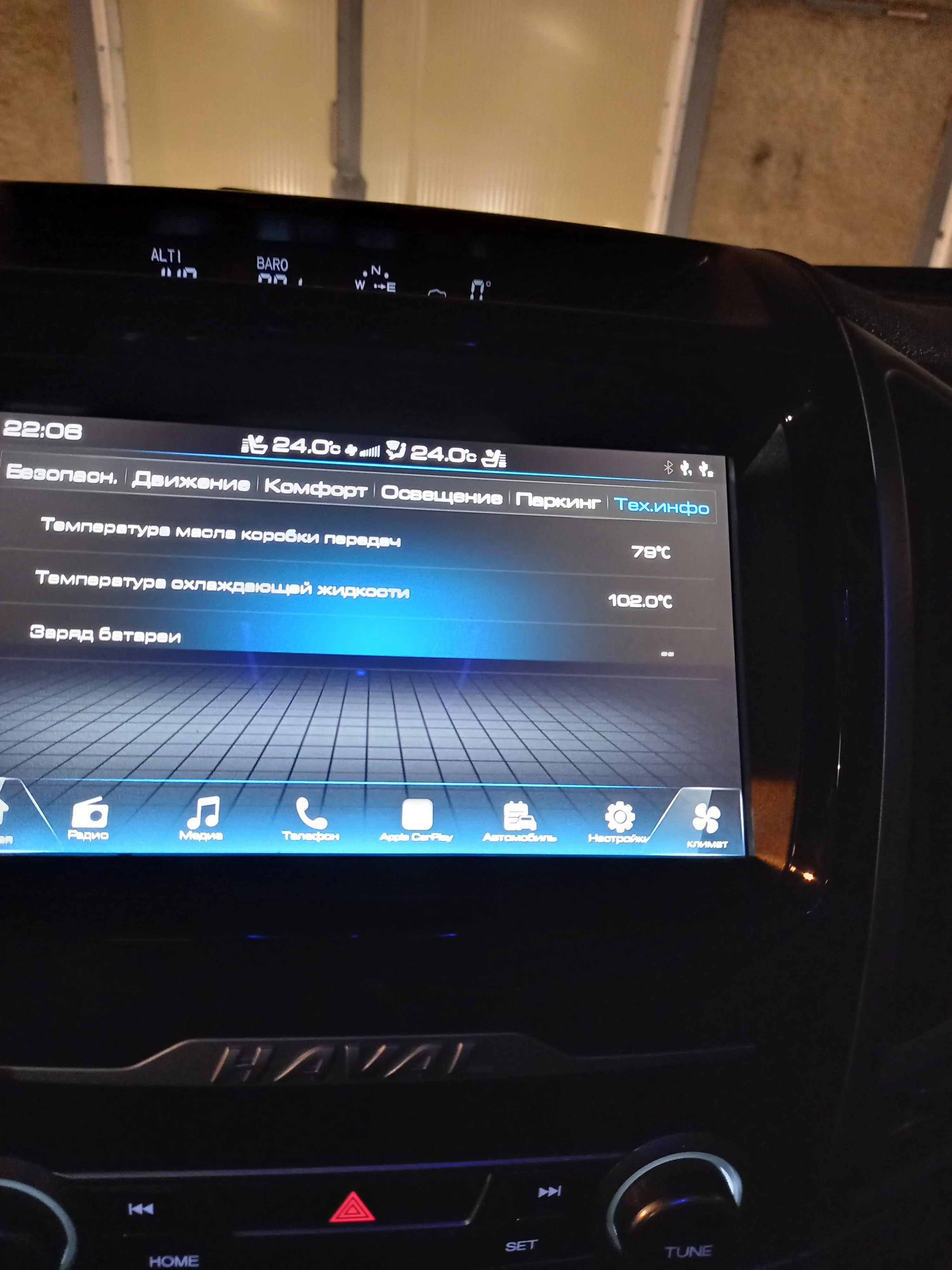

Добрый день. После отключения аккумулятора не показывает процент заряда на ГУ и не включается Aplle CarPlay. Подскажите что делать
    784,3 KB · Просмотры: 187
    410,9 KB · Просмотры: 181
Попробуйте ещё раз отключить, минут на пять аккумулятор.
Процент заряда у меня восстановился минут через 20 езды.
Хотя он всё равно какую-то ерунду показывает.

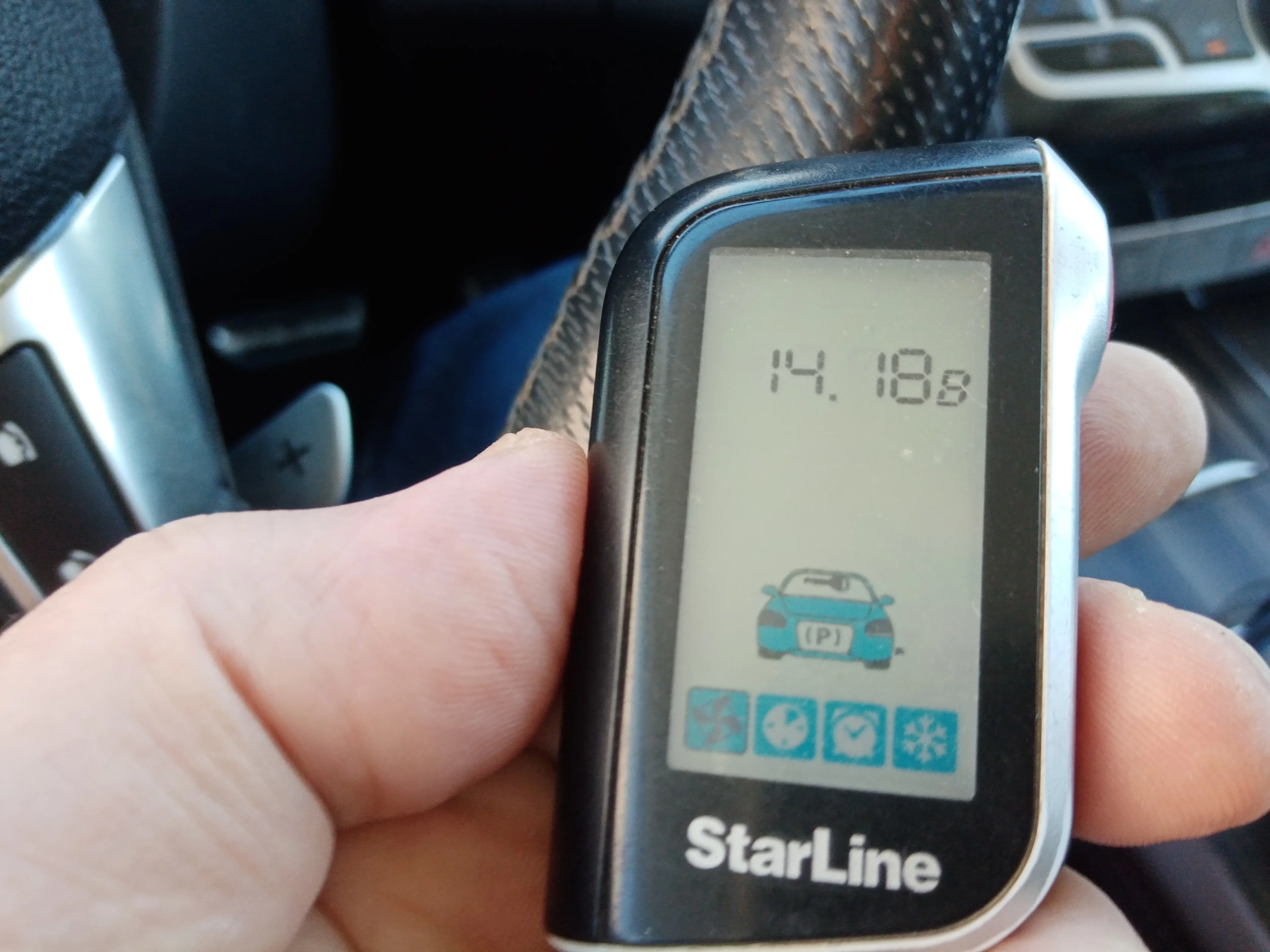

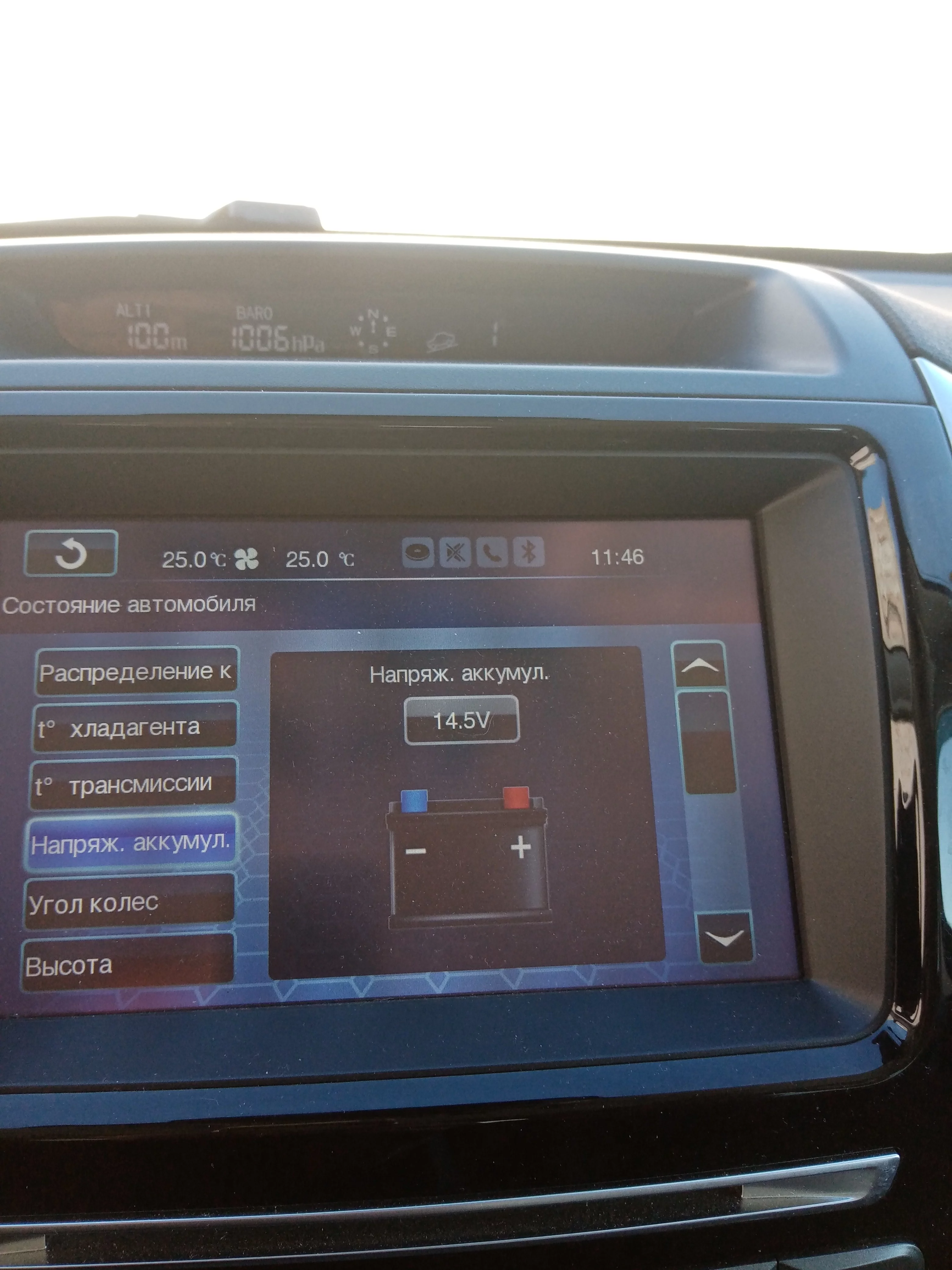

Всем привет. Народ, посмотрите у себя в магнитоле, какой ток зарядки аккумулятора выдаёт генератор, у меня больше 13,5В не даёт,электрик говорит этого мало,недозаряд аккумулятора будет.В приложении Старлай2 в телефоне,морозы вот были,показывало на заглушенном авто 12.6В и падало до 11,9В,автозапуск,заряд 13.5В,тоже думаю этого мало.
zzonderr, моё сообщение #121.
    583,4 KB · Просмотры: 189
    462,3 KB · Просмотры: 179
Вот это нормально,а у меня 13.5В,так и кислота вся на дне будет,не перемешается,я про CA/CA аккумулятор,который стоит сейчас.

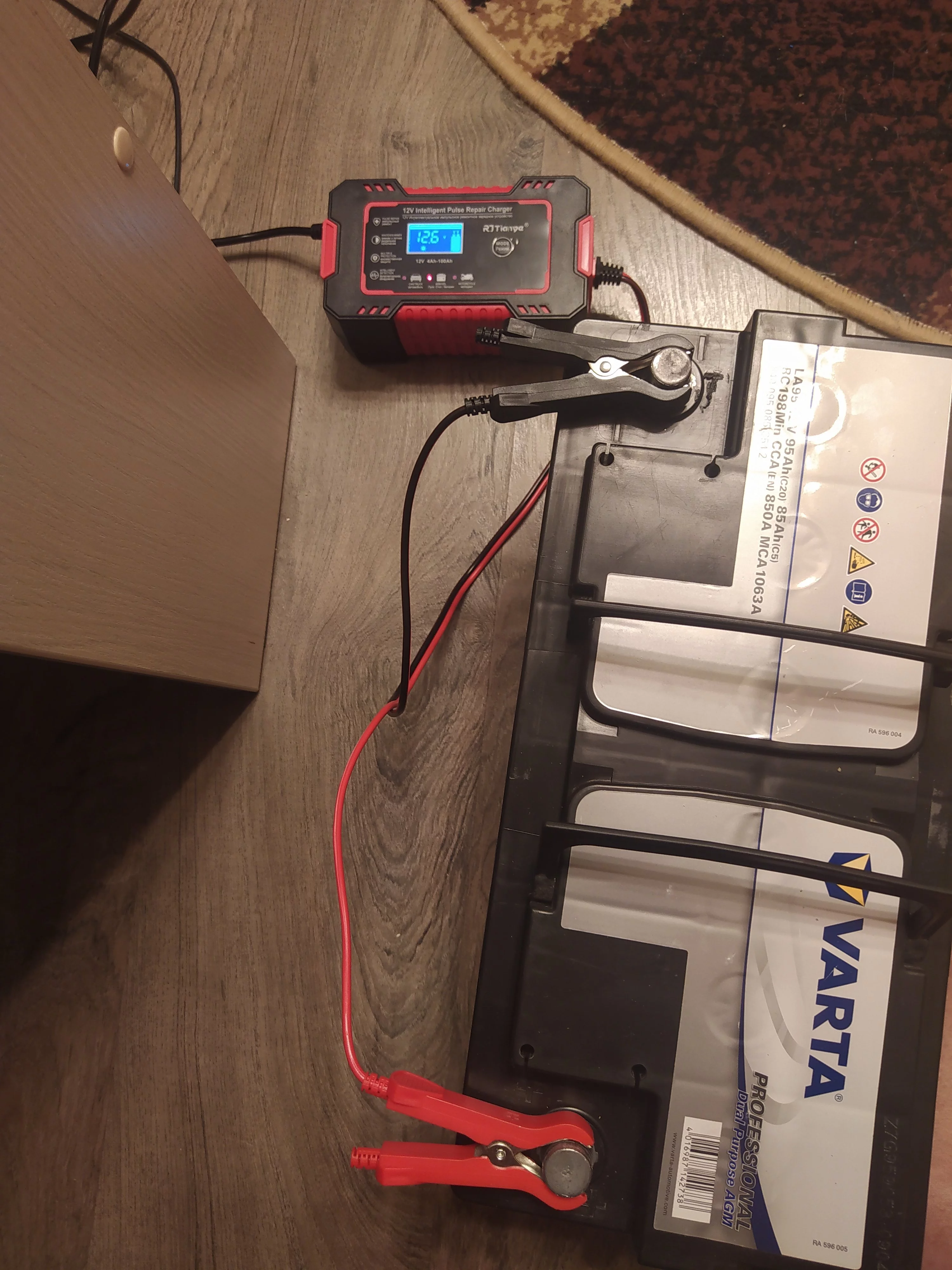

Вот пришлось и мне заняться акумом,при первых морозах в удалëнном запуске было отказано) . Выходи заводи и будет тебе счастье.. Вчера снял , заряд был 11,6 поставил на оживление, посмотрю чем это всë закончится.

Abat., надеюсь такие полы и коврики в не жилом помещении? Ну или в туалете или на лоджии или балконе? Берегите себя и близких! Подход правильный, аккумулятор чистенький :)! Молодец!
Процес оживления прошёл в два этапа по восемь часов, в первые восемь часов написал всë, но зарядил всего лишь 60%,отдых давал ему час,следующие восемь уже заряд был 100%.Ну на последок поставил на зарядку и залил в него ещё чуток ампер, через три часа написал всё, результат на фото)))
по моей практике, если АБ потребовала оживления и восстановления - "поздно пить боржоми"
Как говорится поглядим)
Это второе моё оживление за всё время моего вождения,первое было в 2002 г. акум Бош 60 ,но он был (обслуживаемый) тобиш лил в банки дистиллированную воду , проверял плотность и т.д.После всех экзекуций в 24 часа, он проработал ещё год.Тут другое,стал ездить очень мало машина может стоять по пять дней,так что хорошая встряска не помешает и не помешала)
