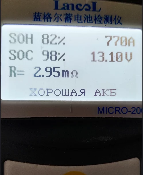

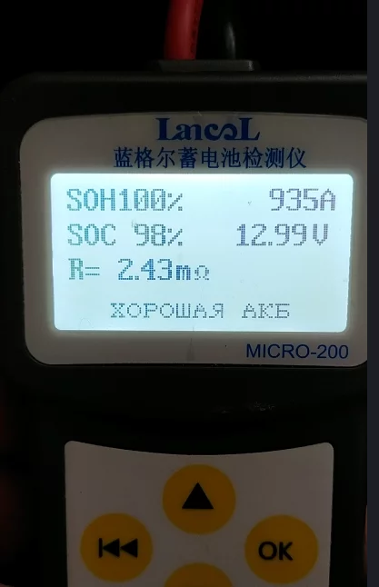

PS: Свой заряжал трое суток почти, малым током в режиме Repair, думал,что и не дождусь уже отключения аккума от зарядника. Часа три потом постоял и плотность померял,до этого старый аккум, который с нова стоял проверял, показания на скринах, плотность на старом после заливки электролита 1\40 и зарядки,показало рефрактометром 1\30(отлично) , на новом показало 1\29,тоже не плохо,но тут только воду доливал,что там,что там,маты сухие были,от слова вообще сухие. Ну и показатели по тестеру,похуже,чем у старого,вот тебе и НОВЫЙ аккум,который хрен да маленько поработал. Показания старого,это до зарядки,а новый после зарядки,так-что старички ещё попашут...;)
    16,5 KB · Просмотры: 103
    22,8 KB · Просмотры: 98
