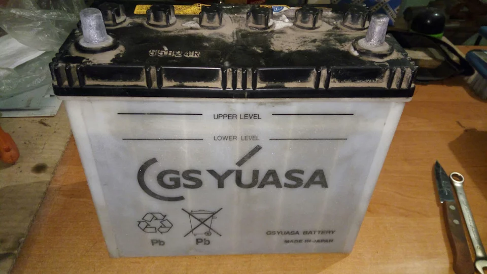

Да уж, поражаюсь аккумулятору на Сузуки Джимни у супруги. с 2013 года, как с новья авто брали, так и работает. Пробег 73 тысячи. Раза три за всю бытность заряжал, и то потому, что габариты забывала выключить, а концевик тогда не работал. В этом году, все так же, работает и намёка нет на усталость. Бывает стоит по неделе и две. Сигнализация есть. Почитай десятый год. Сам аккумулятор, как говорится в карман влезет :)
фото с интернета, но такой. На моих машинах, которые то же с салона, Меган, два Колеоса - три года и замена.

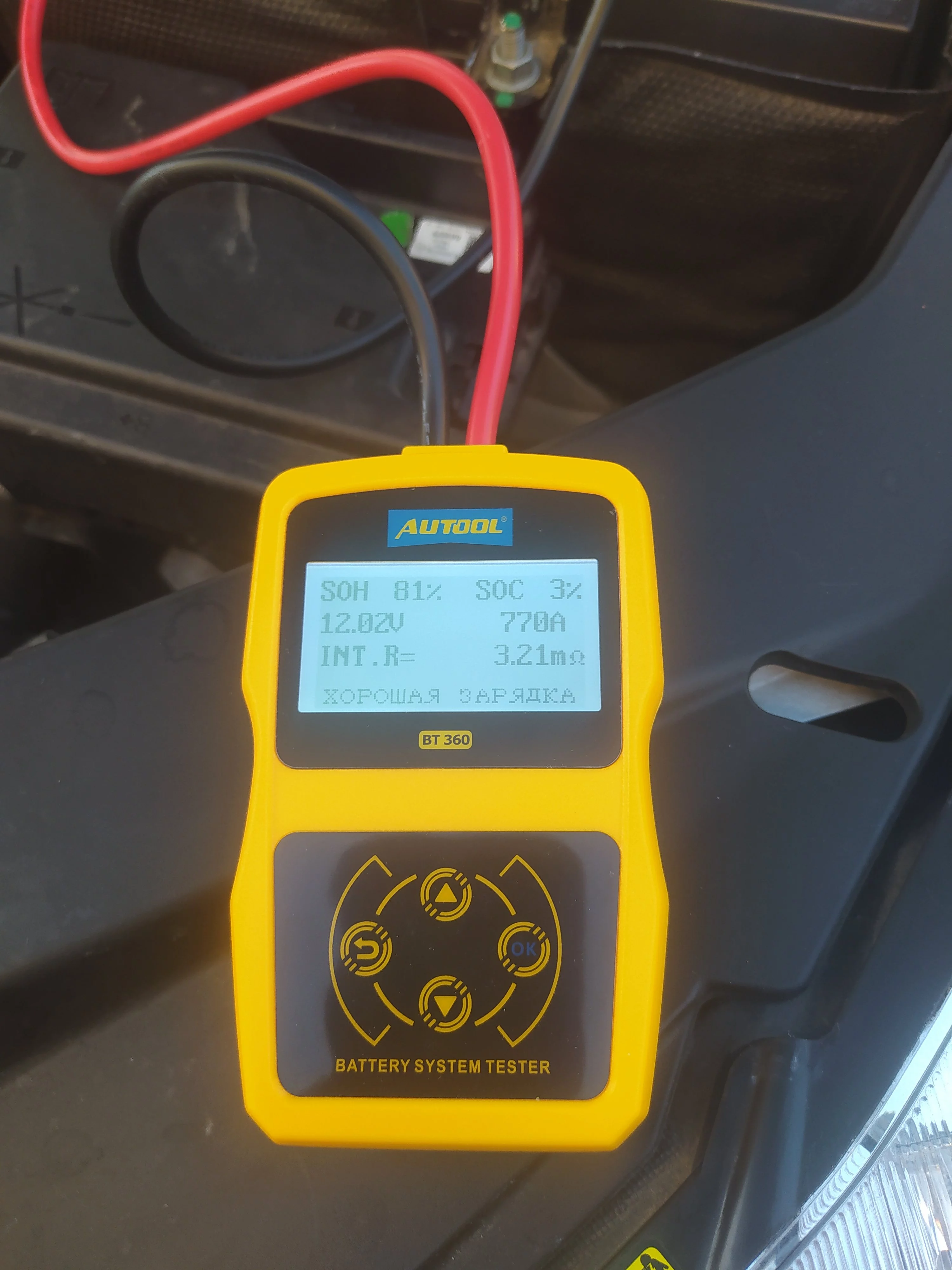

Заказал тестер на Али.протестирую остаток выложу фотку,а так самому интересно сколь он ещё протянет.Просто как то странно два с половиной года и на тебе).На тойотах по четыре с половиной года работали,так же варта на камри и бош на рав 4,тобишь на пятую зиму был каюк)

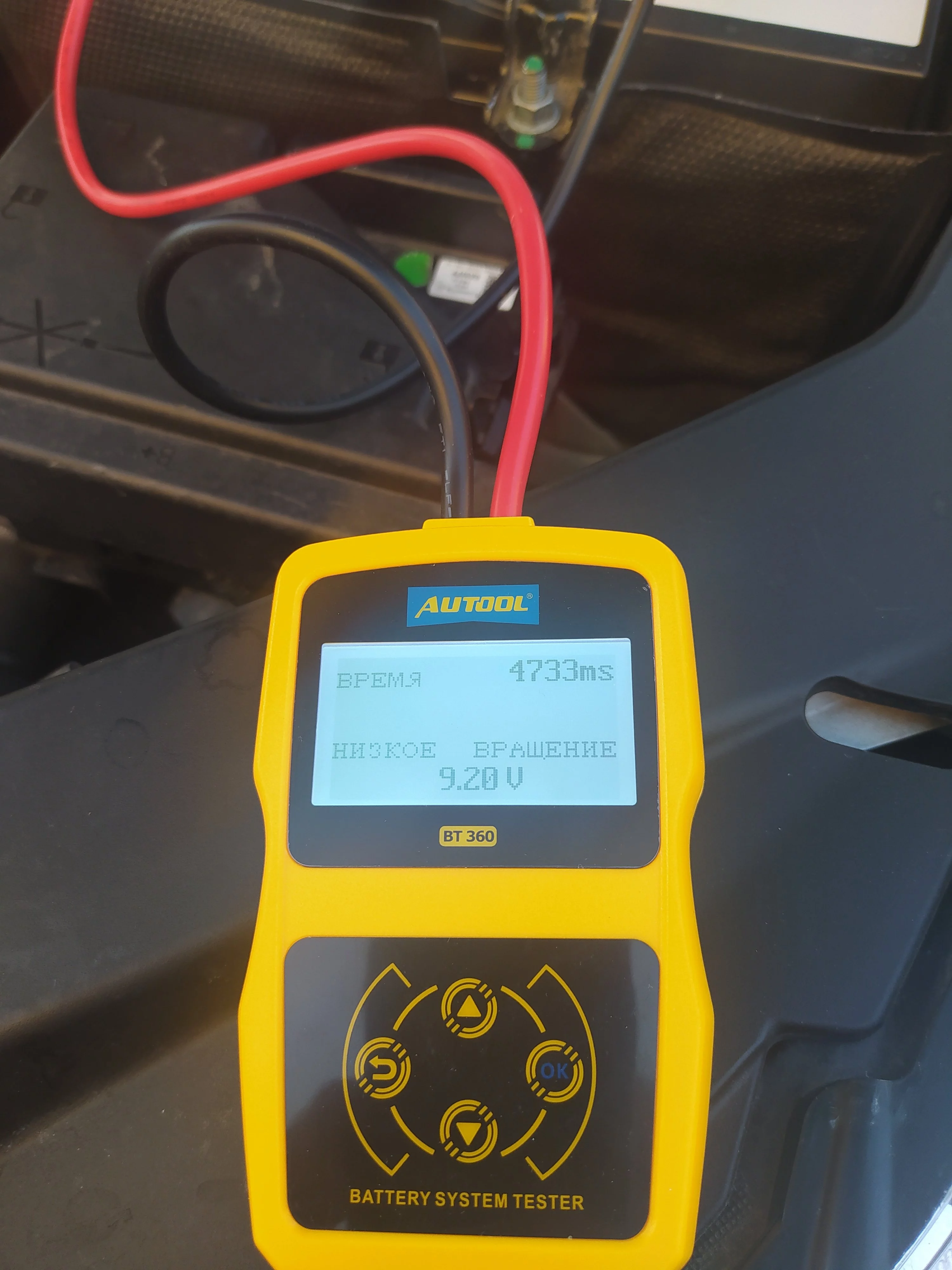

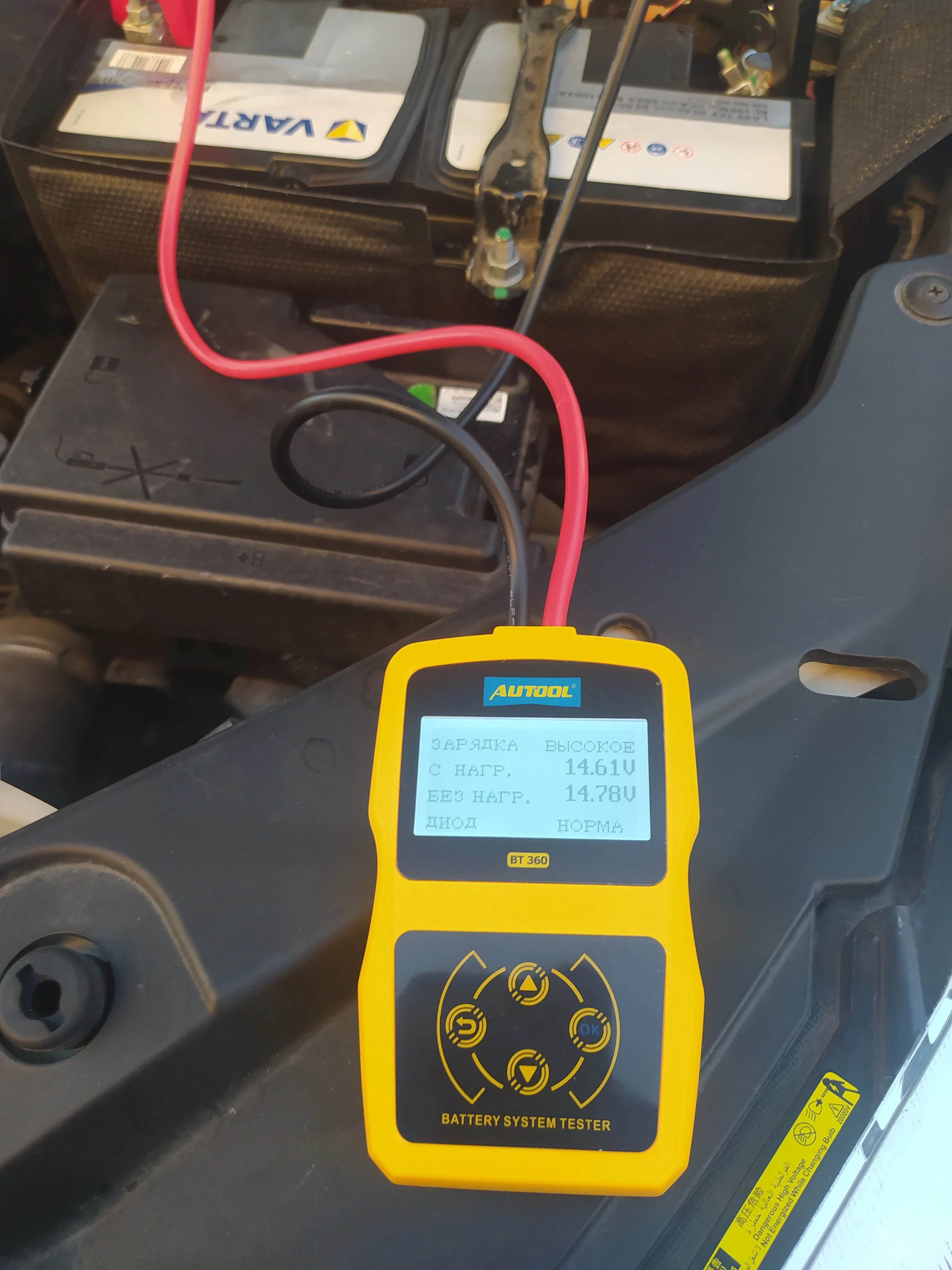

Тесты акума провëл, результат меня в полне устроил на всё 100℅, всё что было сделано выше описаном принесло свои результаты.
