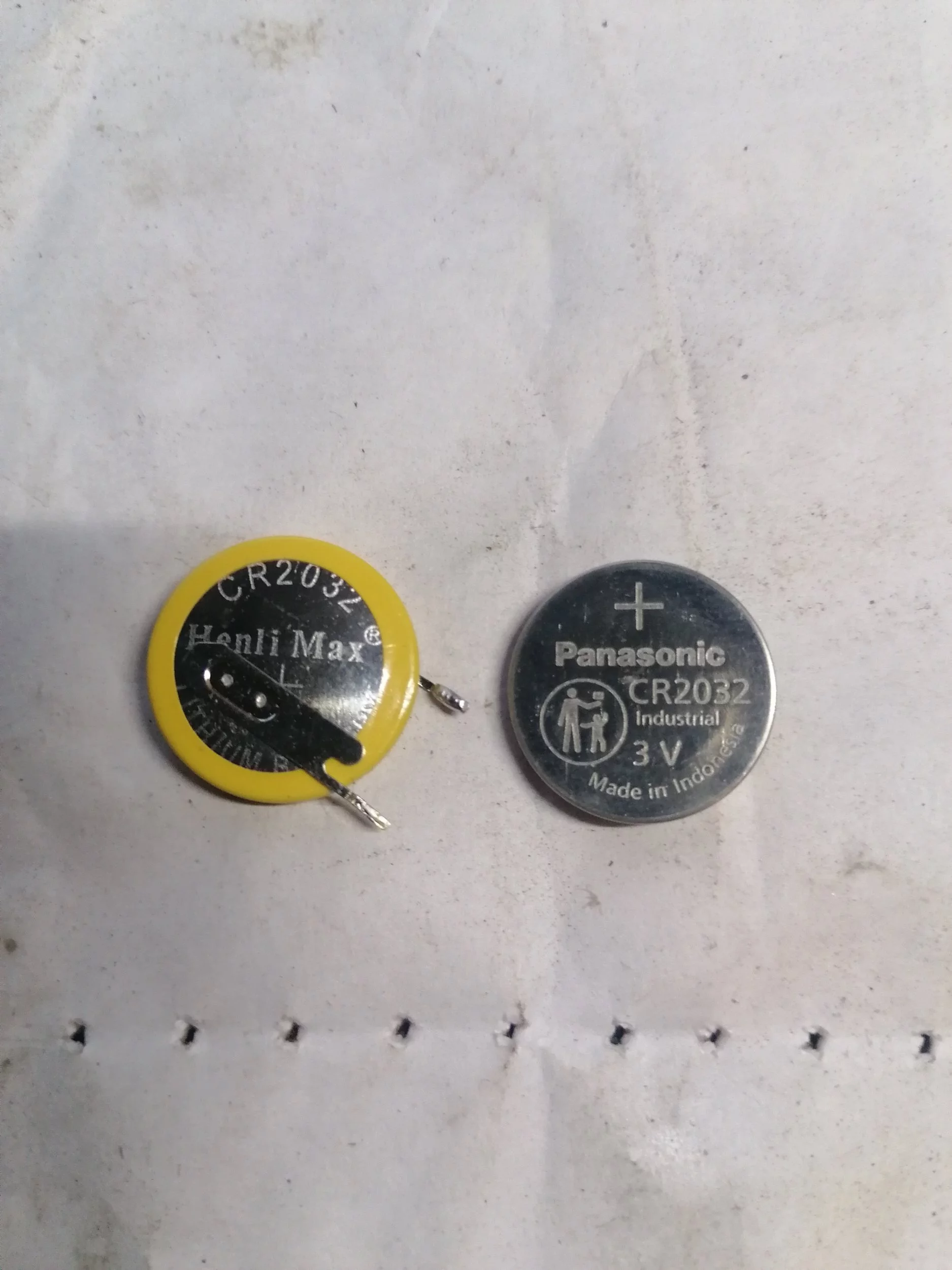

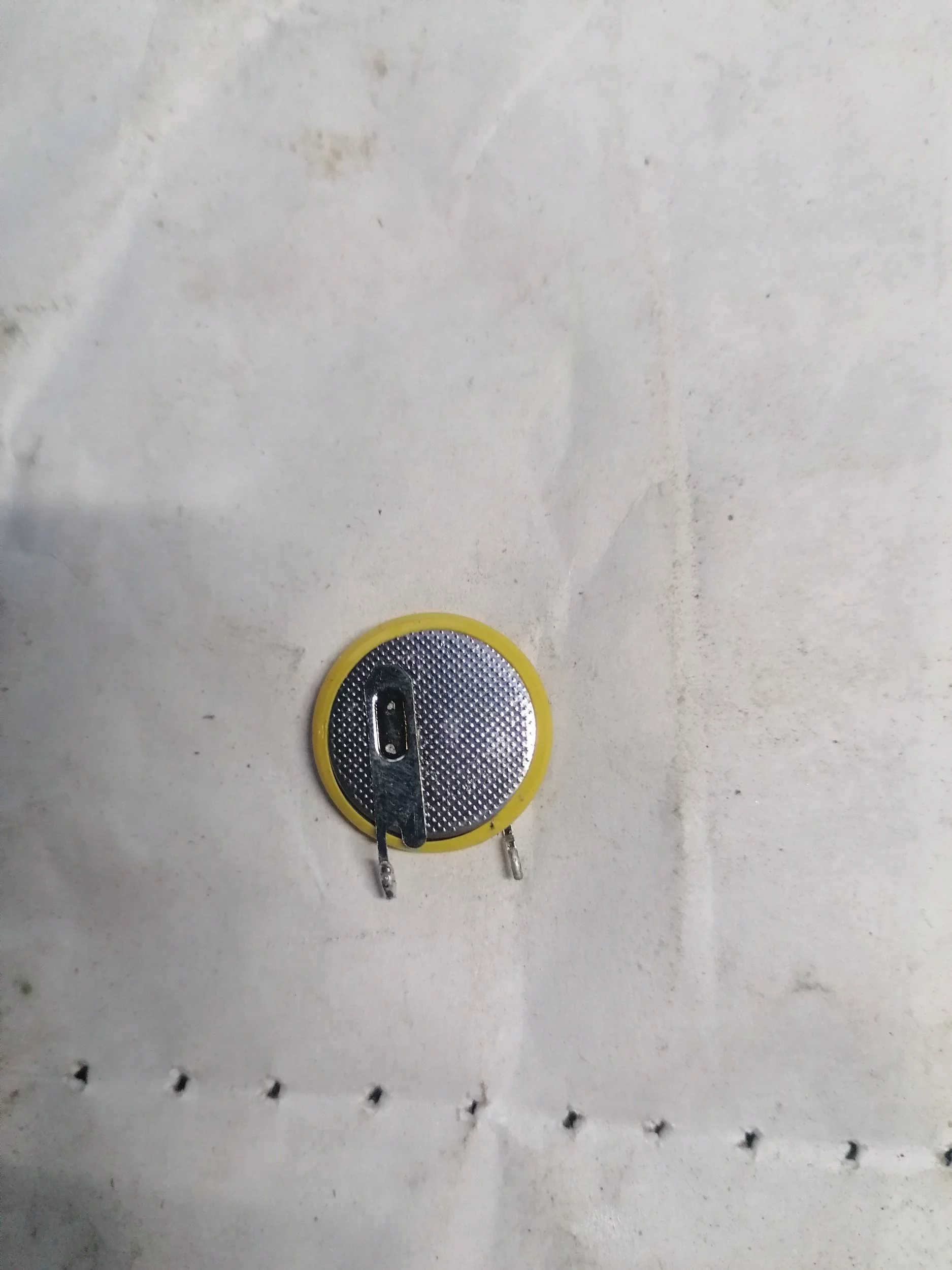

Менял на днях батарейки в сварочной маске. Там впаяны CR 2032 с контактами. В магазине радиодеталей в свободной продаже цена 60р. Спросить батарейки с контактами для маски. Они у них на прилавке не лежат, во всяком случае у нас в глуши)). Напряжение показывает 3.4 вольта. Думаю это одно и тоже что в датчиках стоят. Смысл варить контакты. Для сравнения обычная батарейка
    179,2 KB · Просмотры: 146
    182,5 KB · Просмотры: 121
Надо было сделать быстро, у нас снег выпадал, а человек как раз на шиномонтаж собирался. Я меняю и так и так, но с пластинами даже имея паяльную станцию мне не нравится менять, пару раз перегревал и соседний SMD компонет отпаивал, по этому выбрал вариант с приваркой батареек.

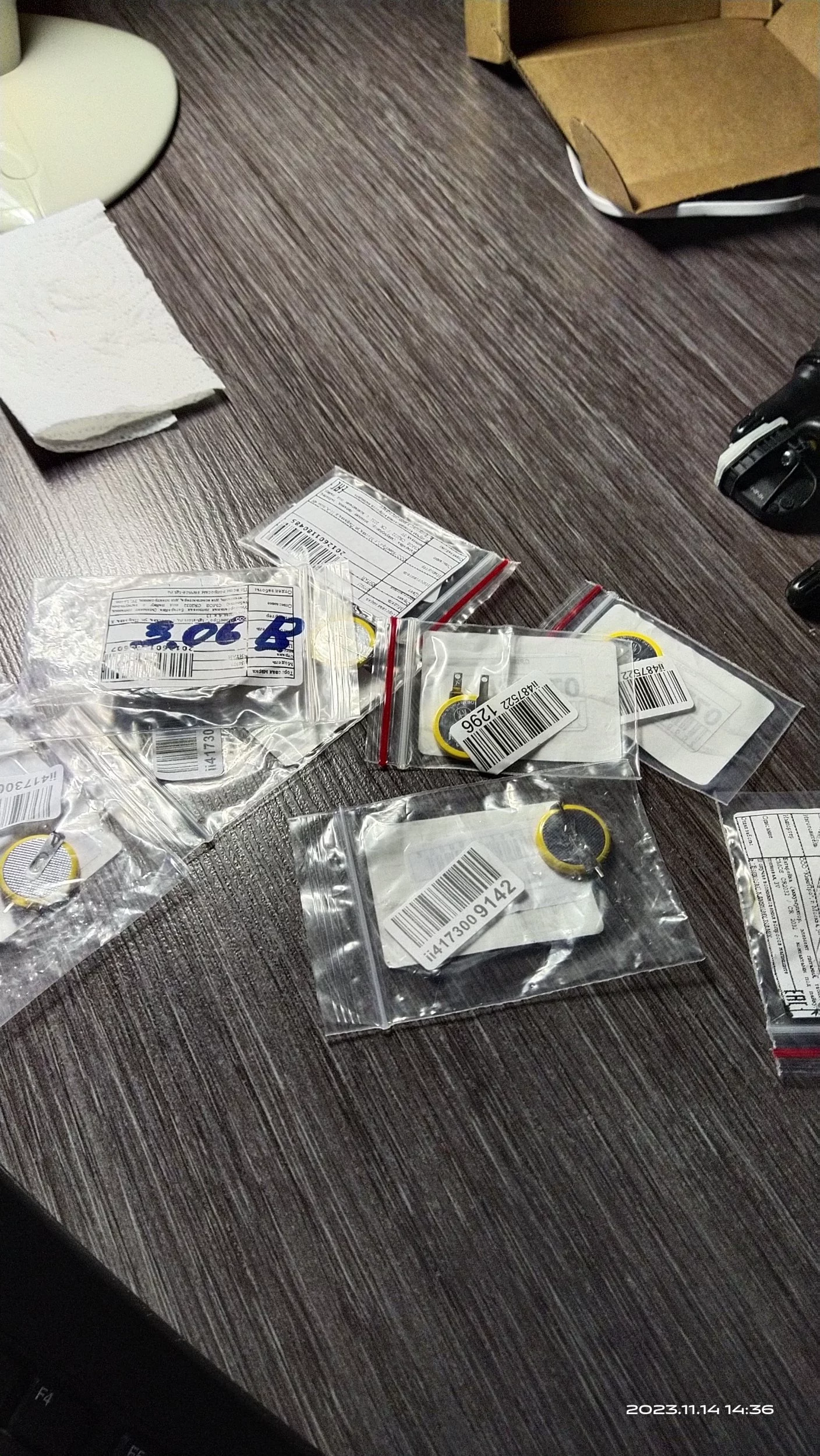

zzonderr, практически паритет был бы.Что там по батарейкам, срок их известен?

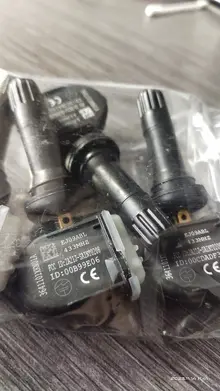

Только я что-то насчёт прописки,как-то в сомнениях. Не буду прописывать пока,поставлю,может сами пропишутся,должны-же сами по идее.Посмотрим. А насчёт батареек,я не парюсь куча лежит,поменять для меня не проблема.
сами не пропишутся. Обычно делают клоны - в них прописывается ID оригинальных
Да не умеют они сами прописываться, у каждого датчика, что ты купил свой уникальный код, как и у заводских.

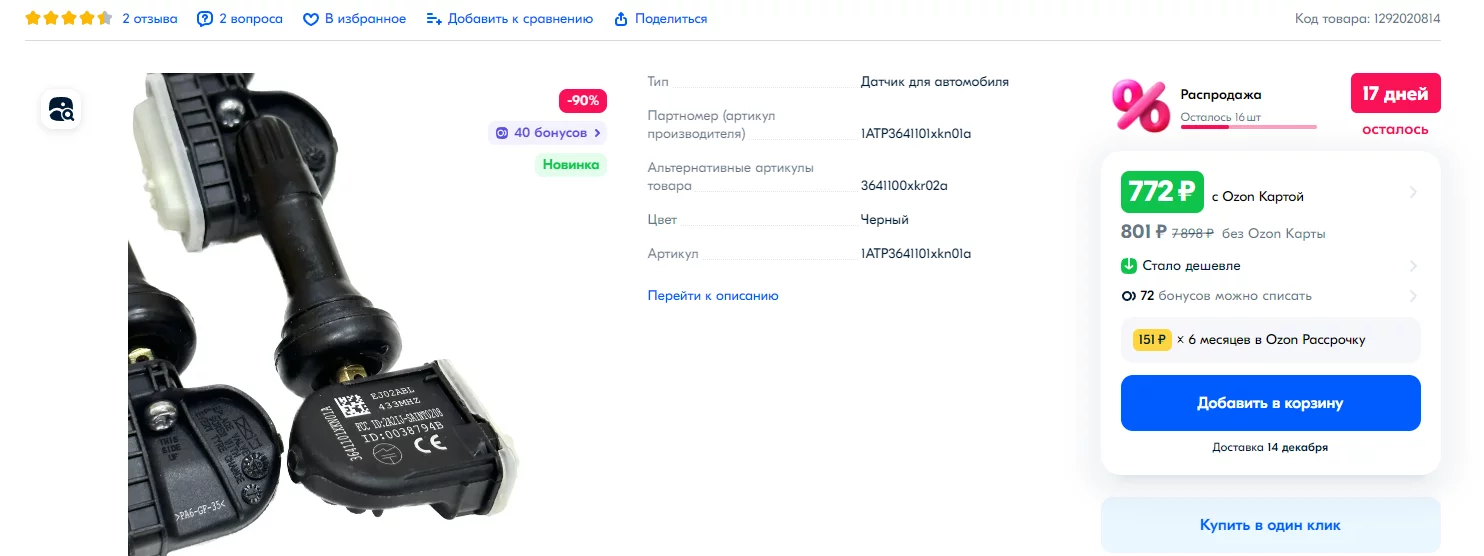

Да и хочу тебя расстроить ты заказал датчики для рестайлинговой машины с 2021 года, а у тебя 2019 да еще и сборка Китай, тебе нужны были датчики с кодами 3641100XKU00A, 3641100XKU00B, 3641100XSZ08A.
Те, что ты купил прописать можно и они даже увидятся машиной но будут отваливаться постоянно и на приборке будет ошибка. Я сам лично через все это прошел, у меня машина 2020 года, я купил комплект оригинальных колес с машины конца 2021 года и в итоге датчики менял на другие с кодом 3641100XKU00A. Есть же на форуме отдельная тема про датчики где все уже выяснили и обсудили и разжевали.
На драйве делал публикации про это какие для каких годов и как прописывать и как можно заменить батарейки в датчиках (первая и вторая публикации).
Прописать можно только LAUNCH + GREAT WALL 3641130K80 или LAUNCH + LAUNCH TSGUN TPMS, других вариантов нет.

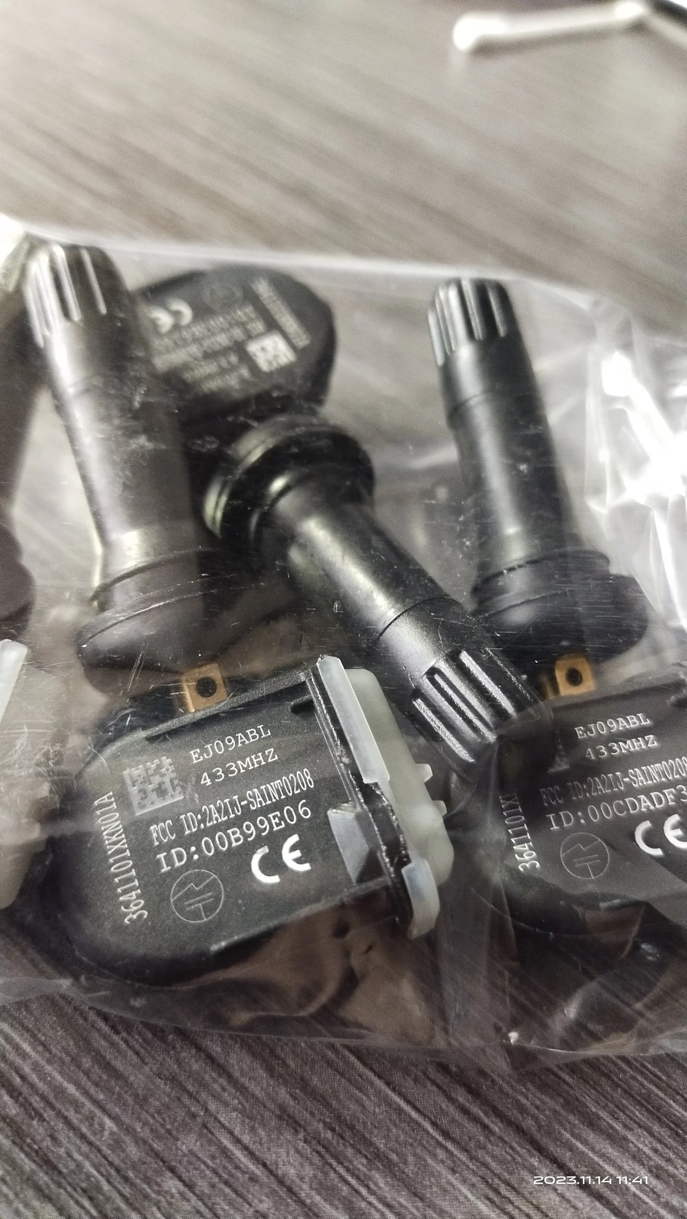

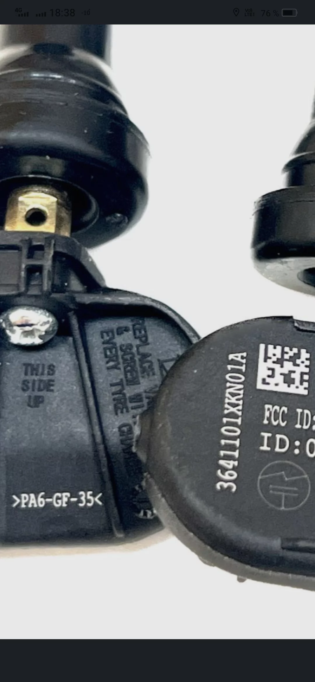

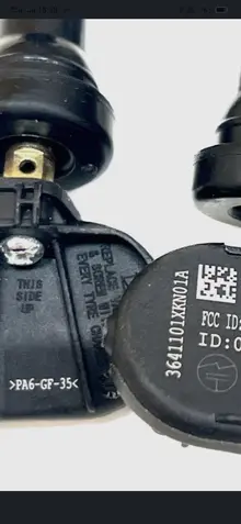

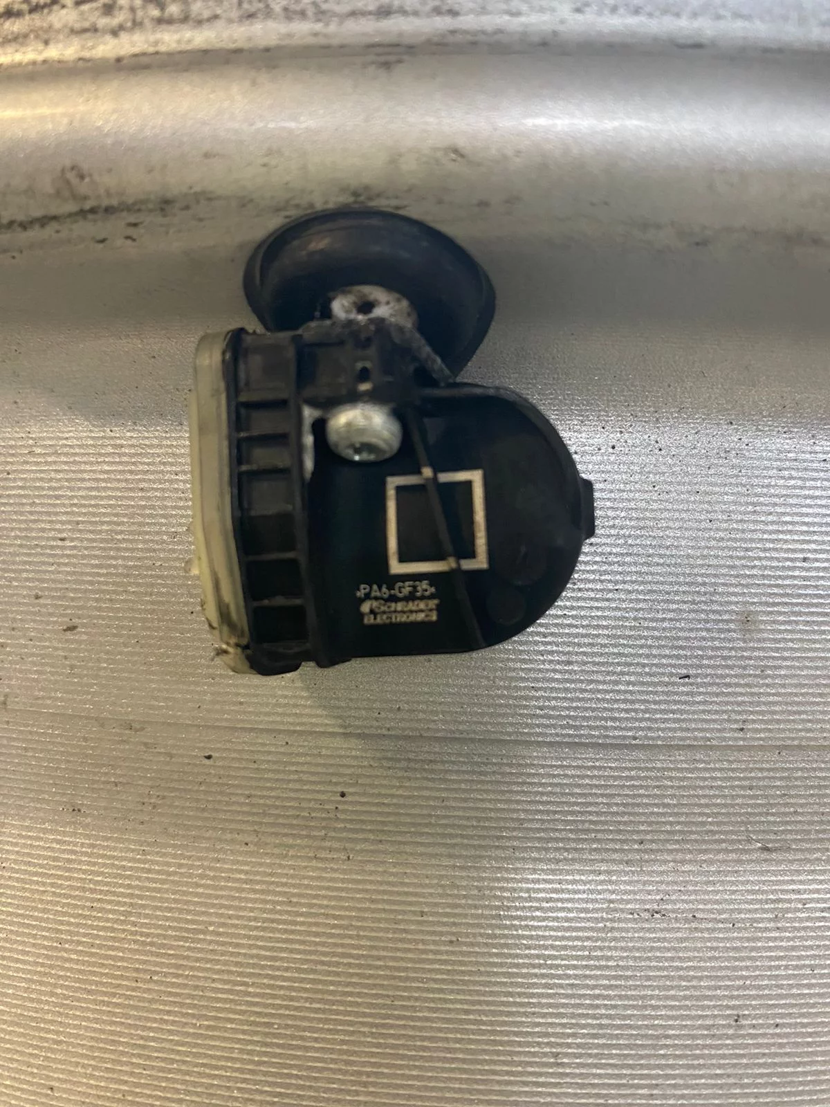

Ещё весной,когда переобувался,сфотал датчики на своих дисках и искал по этим же номерам (PA6-GF-35) ,это код с одной стороны на моём датчике,и номер с другой стороны,(3641101XKN01A) блин...,куда делось фото с диска другой стороны датчика,не могу найти, а разбирали специально и вентиль меняли,ладно,найду,выложу. Это я к тому,что должны подойти,раз всё совпадает.
PA6-GF-35 - это тип пластика с которого изготовлен корпус датчика, расшифровывается как полиамид черный 35% армированный стекловолокном, термостабилизированный, легкотекучий с высокой жесткостью и прочностью и никакого отношения к типу датчика не имеет на них на всех такая маркировка.
Приборка на твоей машине какая со стрелками тахометра, уровня топлива и температуры или полностью цифровая?
Ну так есть обратная сторона,где номер один в один с тем,что купил. Кстати не знал,что это про маркировку пластика инфа.

Значит датчики для твоей машины должны быть с теми кодами, что я писал выше.
Информация для рестайла (от 2021года). Легко сопоставить. А еще геморрой с разборкой датчика, пайка и сборка.(неразборный) .

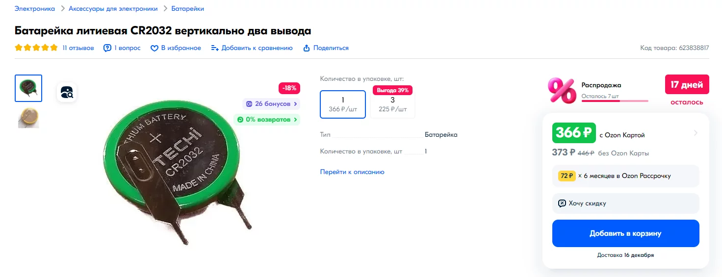

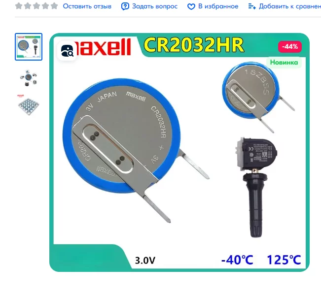

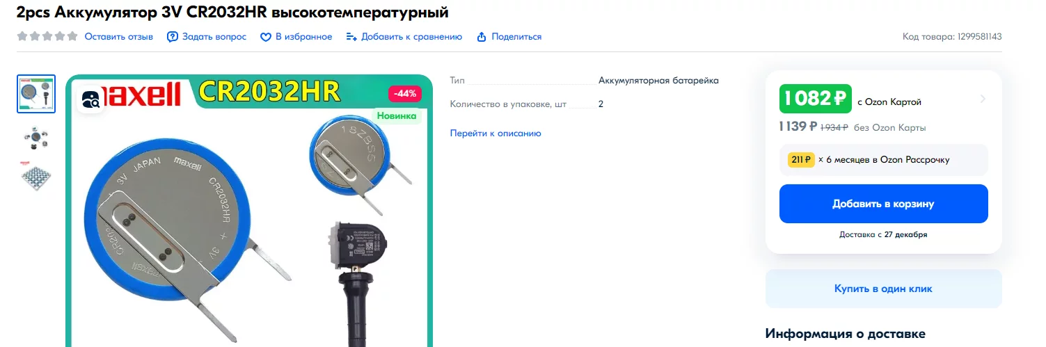

Но и покупка нового (выше), тоже временное решение. а потому-что у бюджетных датчиков стоят GR 2032 , а должны стоять GR 2032HR , цена которых увы, далеко немаленькая.
На фото видна разница. Это и есть причина, почему еще на новых авто, датчики на сильном морозе "отлетают".
М-да.
р.с Нормальная рабочая температура CR 2032 : -20 - + 50 ° C

На морозе ниже - 20 они утухают. Нужна зимняя батарейка с индексом HR .
