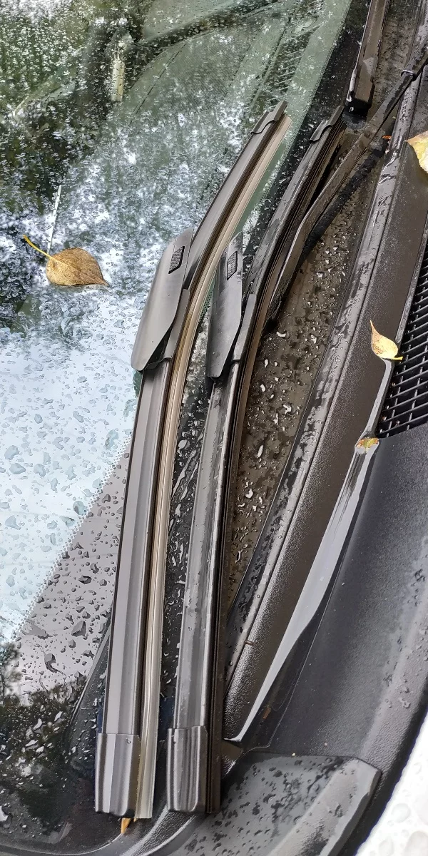

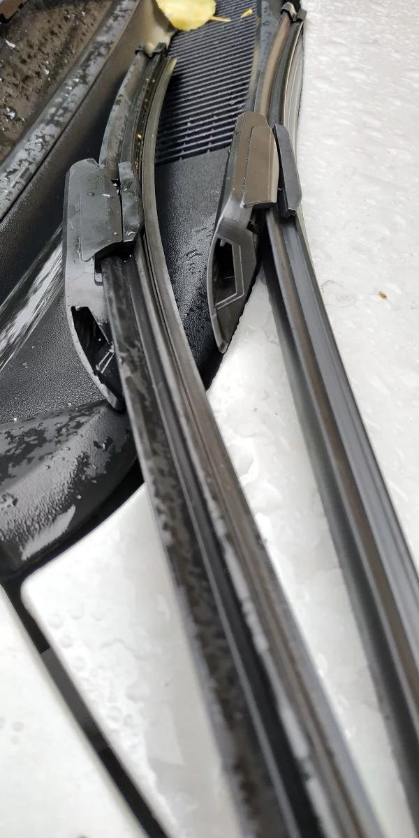

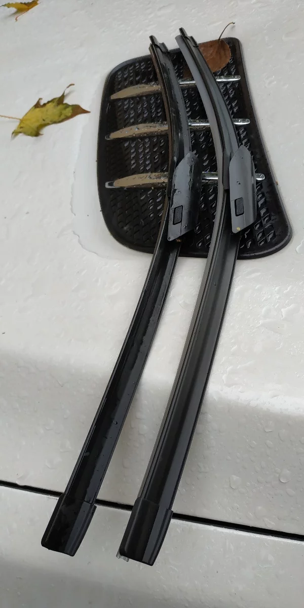

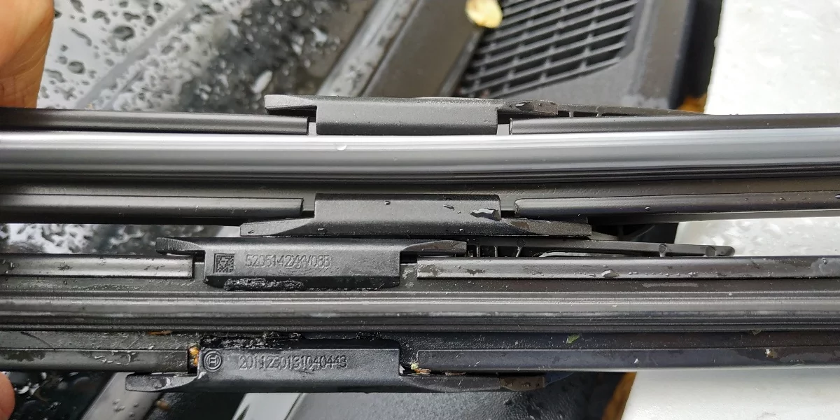

Ура ещё раз! Пришли "новые" щётки с Али. Сравнил. Снял - примерил. Один в один. Только нет номеров снизу на пластмассе. На "родной" щётке есть два номера, причём один из них явный GreatWall'овский, а другой - Bosch'евский! Даже логотип рядом с номером есть.
    197,7 KB · Просмотры: 120
    204,8 KB · Просмотры: 116
    408 KB · Просмотры: 112
    230,8 KB · Просмотры: 112
    266,6 KB · Просмотры: 122

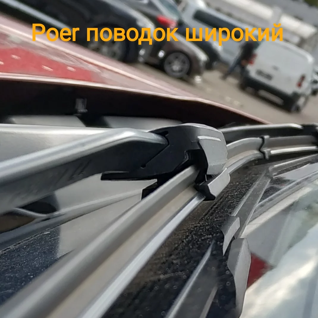

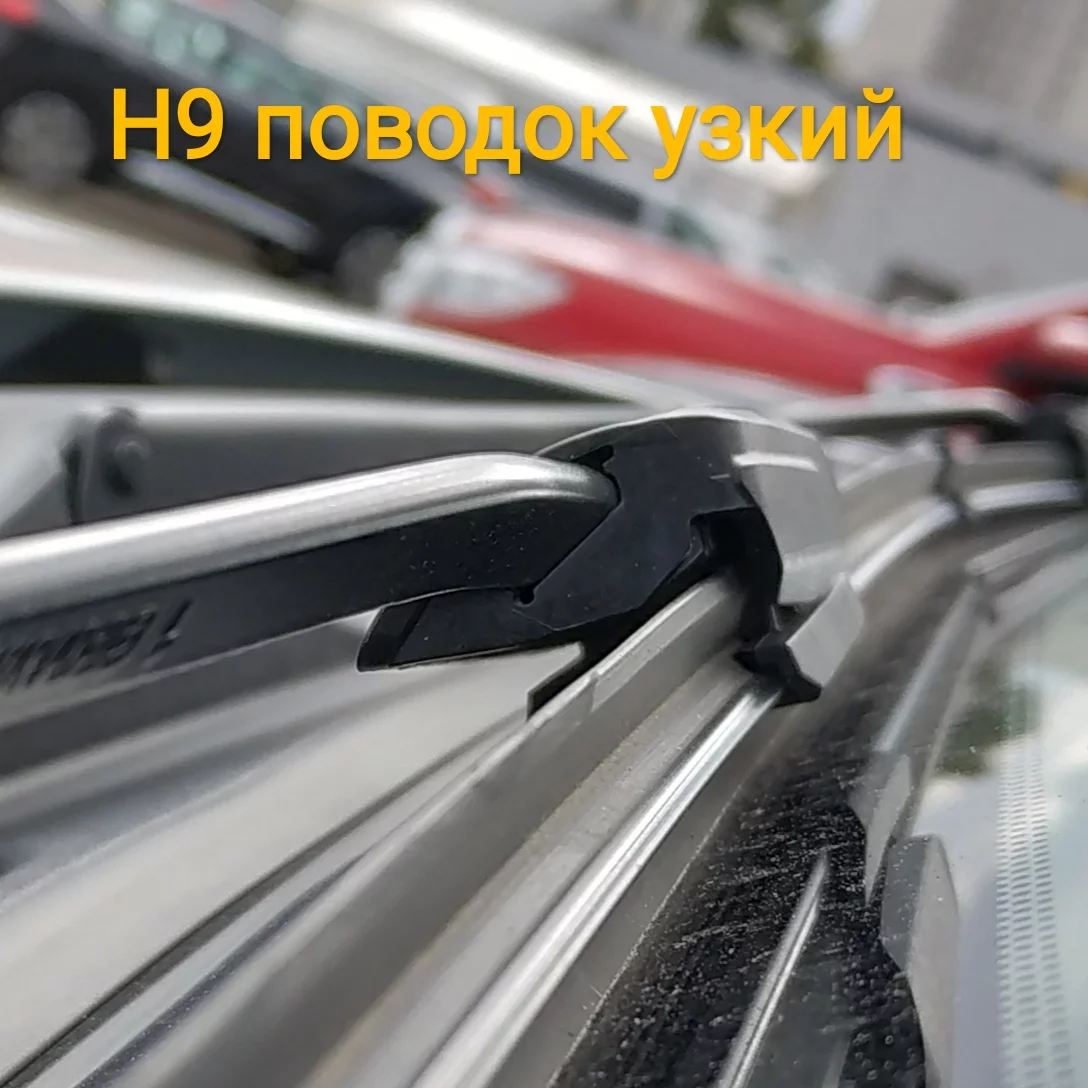

Сегодня был у официалов по отзывной на жгуты, посмотрел дворники - Н9, Джолион одинаковые, POER - тип крепления тот же, но поводок заметно шире, так что нужно и на это обращать внимание. Придумали, однако.. как хорошо было с Бош...
Посмотреть вложение 3389Посмотреть вложение 3390

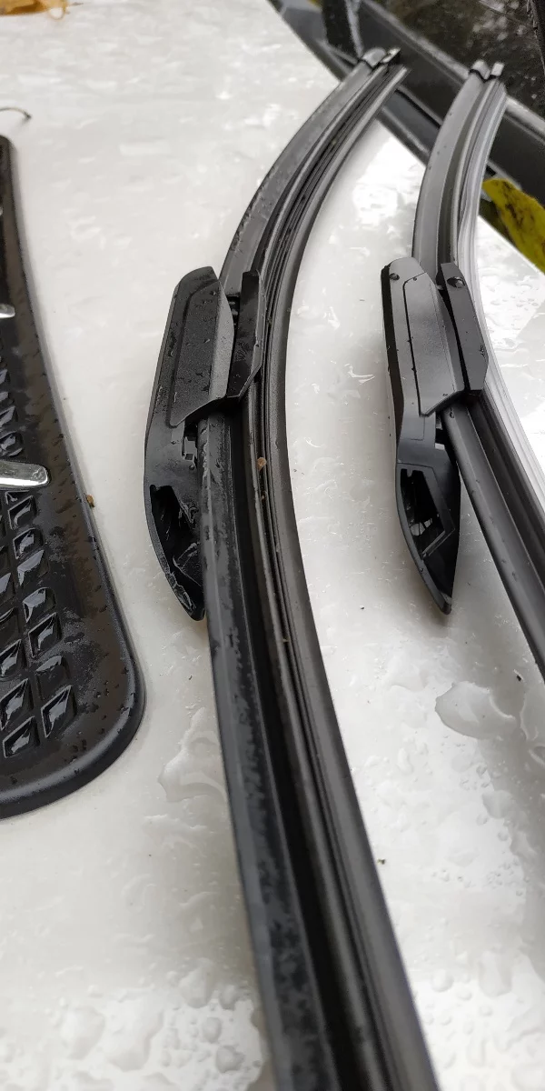

Зашёл в салон. Сравнил Н9 и Poer. Крепления щёток одинаковые, щели в них для поводков идентичные. А вот "тело" поводков разное.
    328,2 KB · Просмотры: 91
    334 KB · Просмотры: 82
Китайцы решили подкинуть проблем и придумали новый тип крепления дворников. Да ещё и разный для каждой модели. ) 基佬
Кто пробовал снять крепление со стеклоочистителя, может его только можно снять и поставить другой дворник? Резинки на морозе ниже 15гр становятся деревянные
наколхозить можно. Или поискать поводки от "до 2021" и проблемы с щетками будут навсегда решены.
Наколхозить? Что посоветуете?Поводок один от 6000р стоит.
