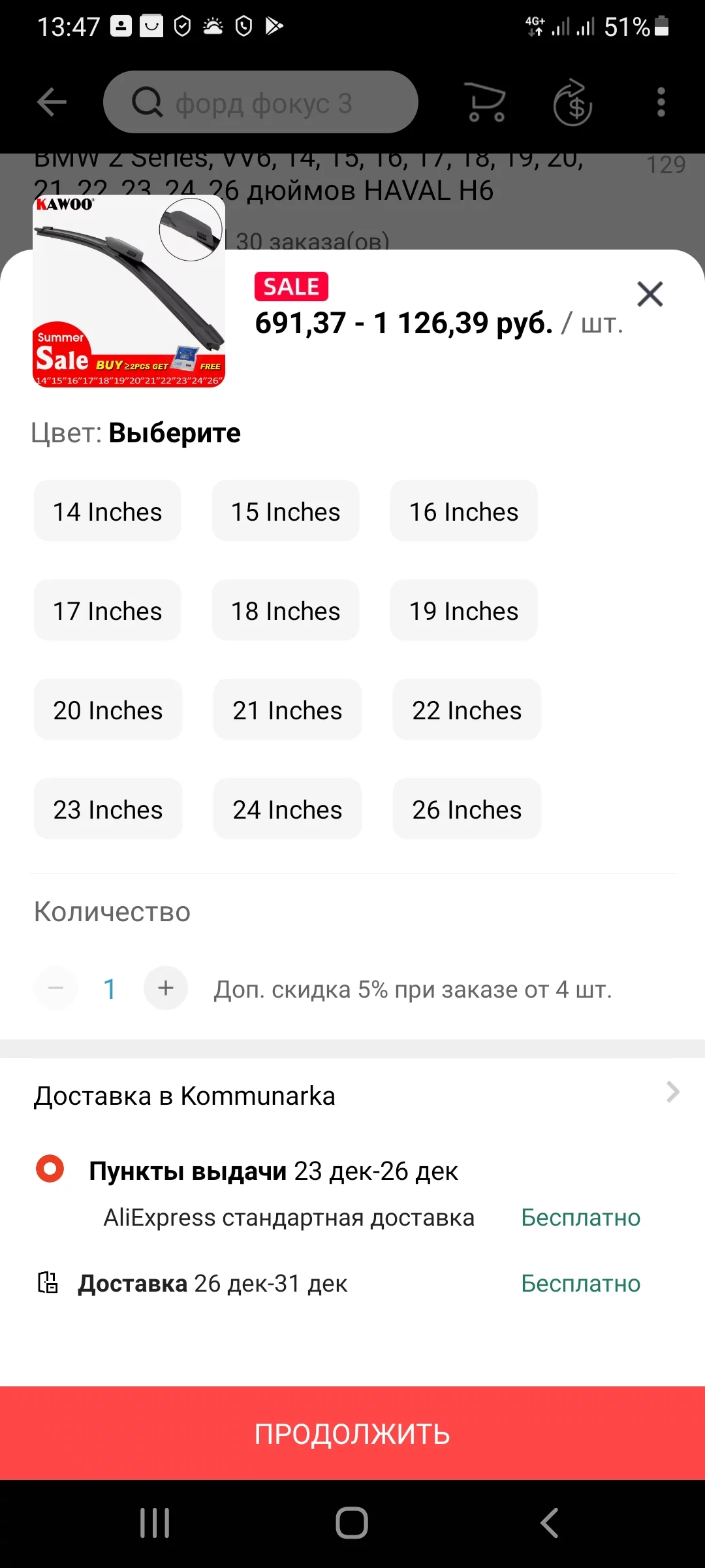

Ура ещё раз! Пришли "новые" щётки с Али. Сравнил. Снял - примерил. Один в один. Только нет номеров снизу на пластмассе. На "родной" щётке есть два номера, причём один из них явный GreatWall'овский, а другой - Bosch'евский! Даже логотип рядом с номером есть.
Алекс приветствую. Подскажи пожалуйста какой из китайских размеров заказывать на Н9
И ещё такой вопрос, не в курсе поводки от до реста на рест подходят?
Наши размеры 22" водитель и 18" пассажир.

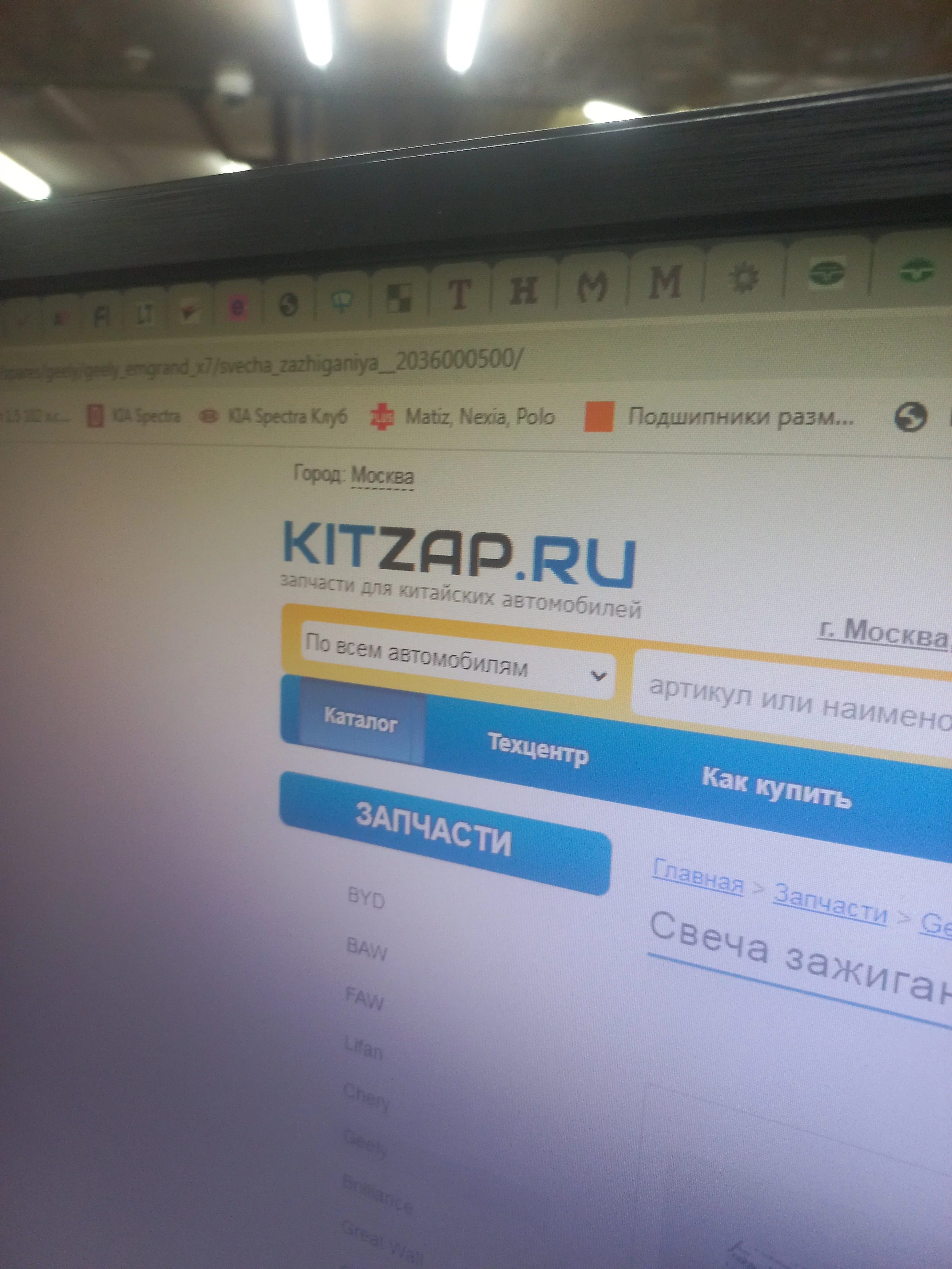

Всем привет. Вот сайт с китайскими автозапчестями, может тут можно найти поводки дворников или ещё что полезного. Сам я ещё на него не заходил. Вдруг кому понадобится.

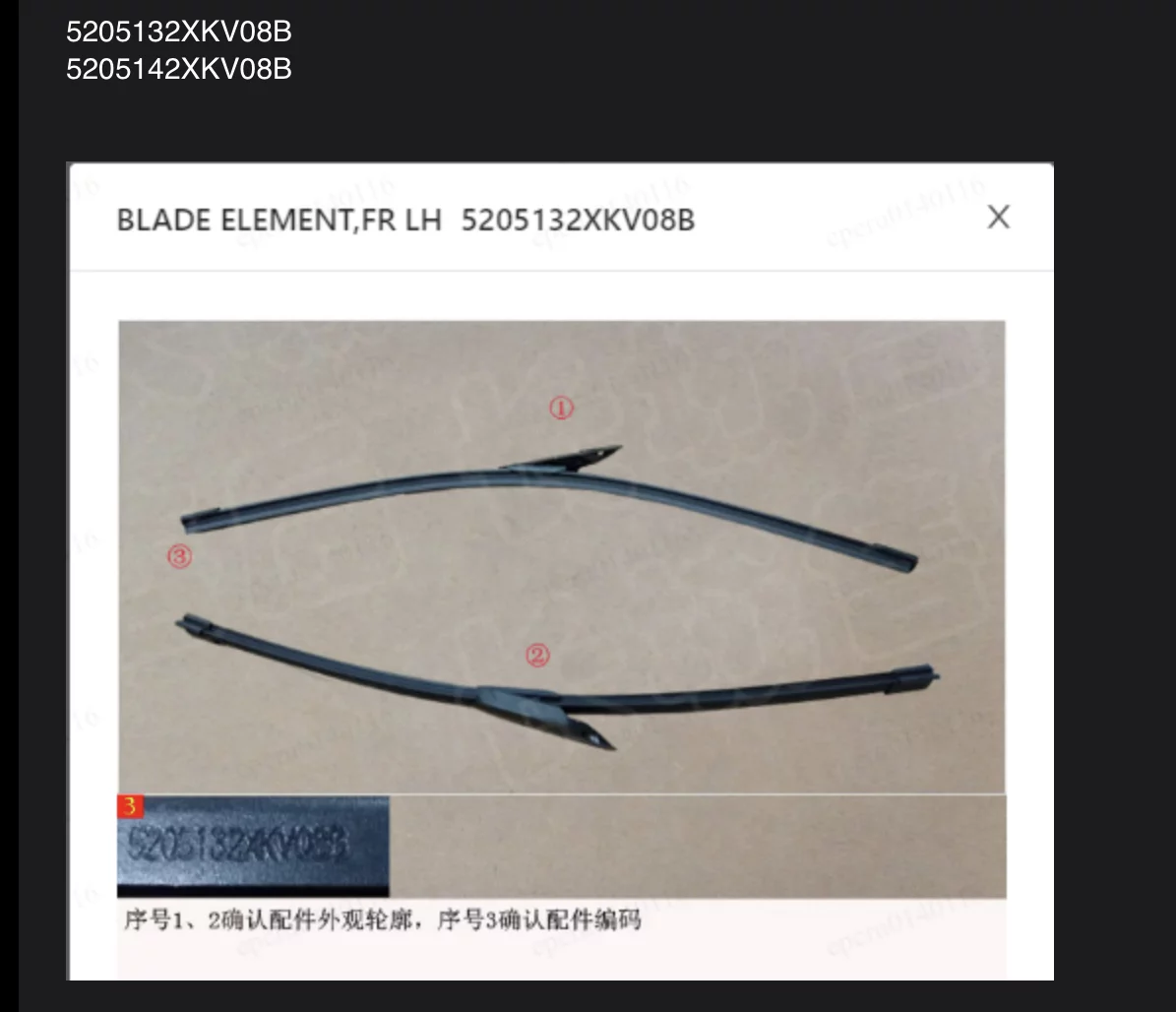

Крепление наших дворников AeroClip модель BOSCH Aerotwin 22" и 18" (550мм / 450 мм) в продаже пока нигде нет. В экзисте нет. Номер каталожный тоже найти пока не удалось. Новинка сцуко! Будем ждать пока появятся. Есть пока на BMW и AUDI, но там размеры другие, нам не подойдут!
Спасибо. Да ждём, вариантов нет. В avtodoc тоже нету
Всё есть в автодоке. Если оригинал нужен.
5205132XKV08B
5205142XKV08B
Не плохо бы увидеть фото данных щеток
Я имел ввиду данного артикля, фоток нет ни на автодоке, ни в экзисте, а это покупка кота в мешке. Мне так кажется. Я с такими ситуациями встречался.
А в чем проблема сделать возврат в автодок/экзист если не то, что надо подсунут?
Вот дилер скинул фотку, но Вы хотите её увидеть в автодок, тут я думаю, даже дилер Вам не поможет
