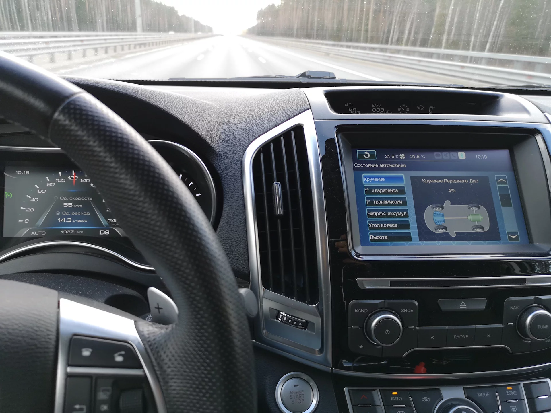

Возможно. Но тогда объясните мне это фото (на стр. 2 этой темы, если что): режим Авто, скорость 120 км/ч, момент на передней оси 4% (на самом деле, полагаю, что эти 4% от 50%, которые можно подать на переднюю ось).

Валентин, да я не про отсутствие предпосылок, а про то, что дисплей показывает (см. на фото).
И у меня есть какое-то стойкое (хорошо сказал? ;)) ощущение (с учетом поведения машины на скоростной магистрали зимой на скорости > 80 км/ч) следующего: на передок всегда (кроме режима эко) подается от 5 до 50% момента. Этот момент показывается на дисплее (при включении функции переброски момента) в % от 50% возможного. И когда на скорости >80 км/ч дисплей показывает 0%, это означает что на передке в любом случае остаются эти самые 5%. На истину не претендую. Все ИМХО. В качестве анти-аргумента хотелось бы иметь мнение официального дилера (хотя там тоже "спецов" пруд пруди), а лучше завода-изготовителя или официального представительства.

На скорости выше 80ти машина по ощущению заднеприводная при малейшем добавлении газа жопа едет в сторону, так что все очень и очень плавно делать нужно. На заснеженых дорогах с колеей прям очень чувствуется до выброса адреналина, :ROFLMAO:. При небольшом сбросе газа встает на траекторию, как полноприводная, при бросании газа может замотать, так что связь полного привода все же есть. Единственный вопрос это зачем жопу закидывает если привод полный, скорее всего не успевает момент перекидывать на перед. Как на дорест не скажу, у нас проценты на реестовом 218 бензе не показывает.
Если посмотреть на алгоритм работы TOD в частности нашего от BorgWarner, то эта раздатка подключает передний привод (если не считать символического преднатяга) только когда возникает проскальзывание колёс задней, ведущей оси относительно передней. Причём подключение происходит далеко не мгновенно, где-то звучало 60° "рассогласования" заднего и переднего ведомых валов раздатки. Соответственно, пока задние колёса цепко держат дорогу, то на передние будет подаваться только преднатяг. А вот когда задние колёса проскальзывают, то момент подаётся и на передние. Оттого и название Torque On Demand. Причём в презентации BorgWarner подчёркивалось, что передок подключается на любой скорости. Другое дело, что мы на дороге (а не на полигоне) не вгоняем машины в проскальзывание ведущих колёс на большой скорости, ибо очень легко улететь. Может быть, поэтому и ощущается будто на более 80 км/ч машина чисто заднеприводная. На форуме Танк500 вот пишут, что и на 100 подключается.
