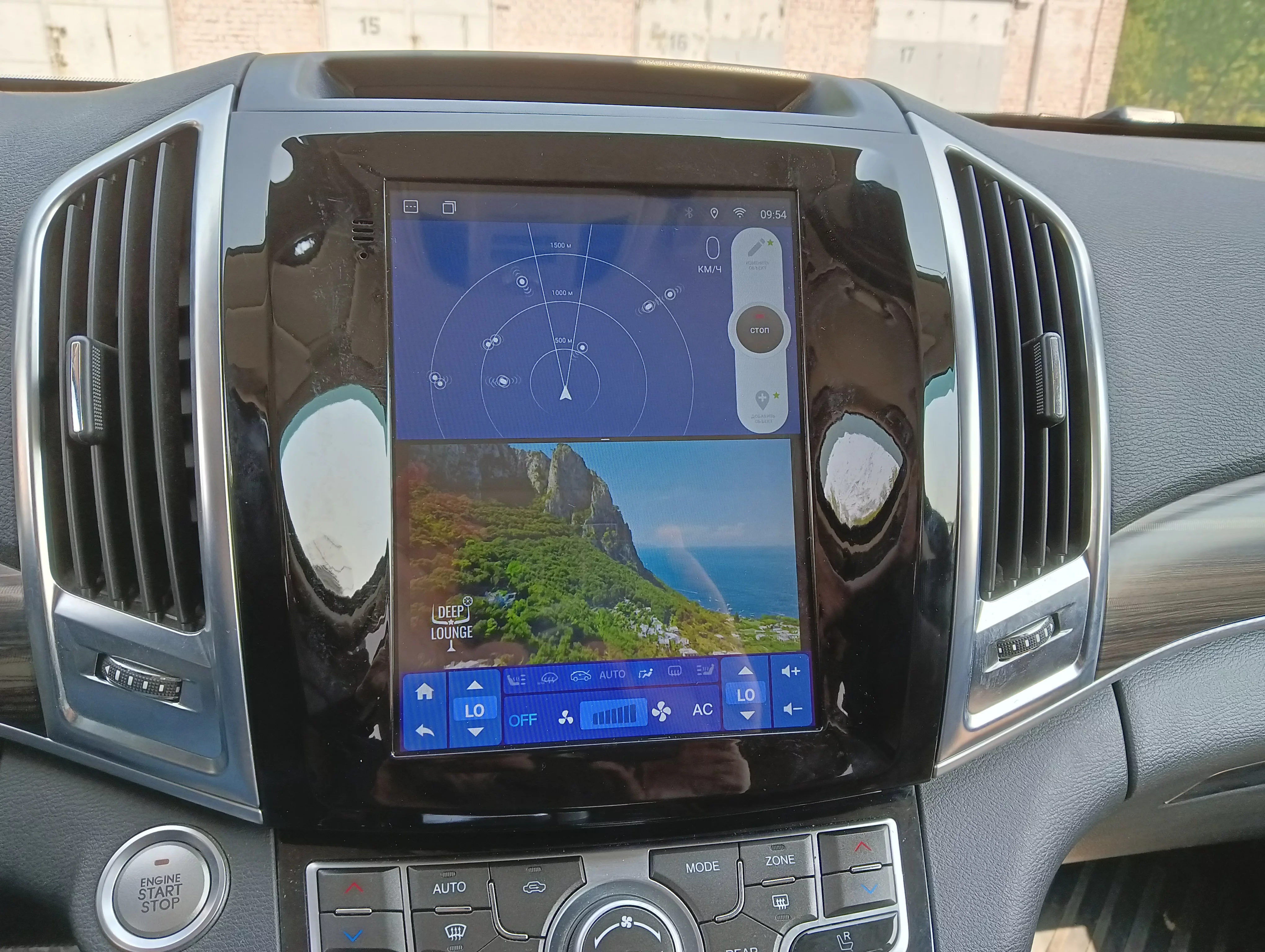

Установил, тыкаю пока)))
    1,2 MB · Просмотры: 193
Старик Хоттабыч, Нормолды) ,всё лучше чем штатная.
Вот вопрос,а работает ли сиё чудо со штатным микрофоном?
п.с.Тайс нет...
Abat., я хз, посмню по старым андроидам, было отлично. Мне главное не это))
Старик Хоттабыч,ну это понятно новая игрушка),а так всё же громкая связь имеет большое значение при езде...
У нас это не главное. У нас это игрушка ... Я блюпук вкл, работает, тел видит, думаю, что и звуки должны быть))
