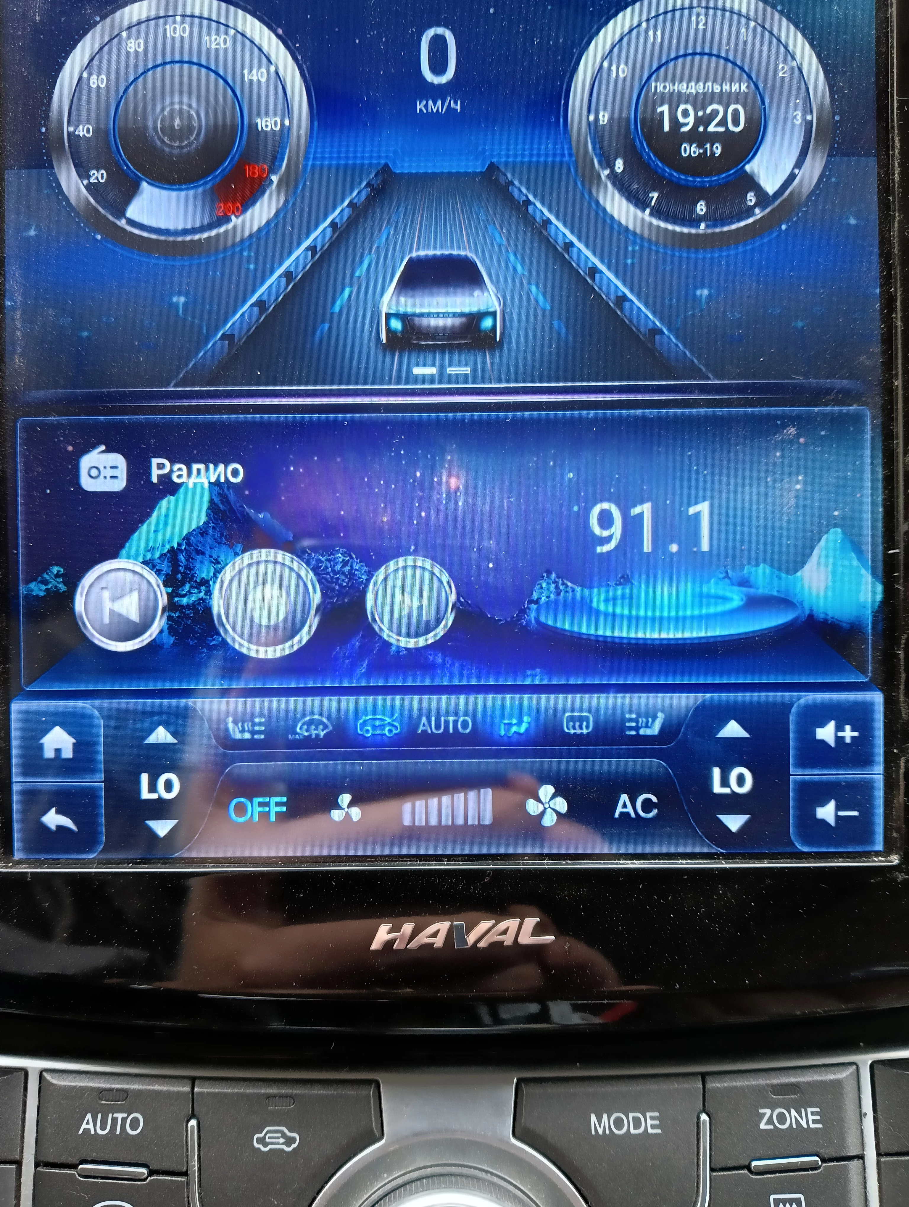

Теперь, чем не штатная :giggle:
    4,6 MB · Просмотры: 84

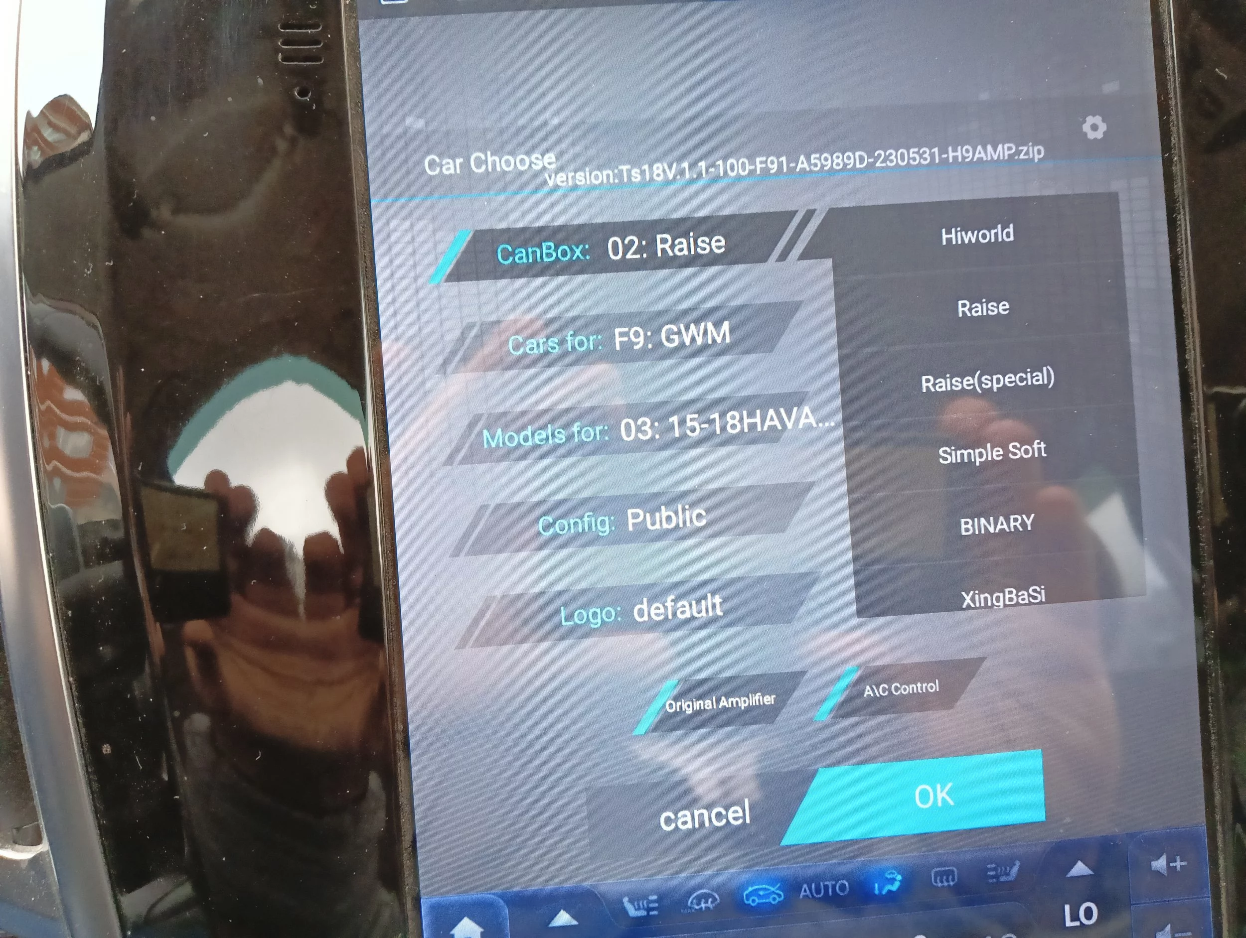

Дизель комфорт 2023 год. Кто нибудь сталкивался на нештатных магнитолах с таким багом, я так понимаю, дело в прошивке cunbas, или в настройках, магнитола ts18pro 4/32
  • VID_20231116_201453_0_COMPRESSED.mp4
    24,3 MB
KR_B, в чем баг? У меня точно также только не тиайс.
интересно, а в тиайс так же идёт управление звуком? Получается что управление звуком идет по 2 каналам, из 5, в этом и баг, сначала думал что перепутаны провода, но на штатной звук выходит spdif, управление через cun шину, из нештатной магнитолы выходит 4 канала,

KR_B, думаю тоже самое у тиайс. По звуку у меня притензий нет, не то, что на штатной баланс и всё)
Судя по меню магнитолы одинаковые ) как и реализация управления, только разница вертикальная и горизонтальная, по поводу тиайс смотрел что в выборе кан адаптера модель h9 amp. Rus, у нас только h9 public и h9 360, по этому и интересно, так же реализовано или нет, куда копать ))
KR_B, дальше лезть страшно))
