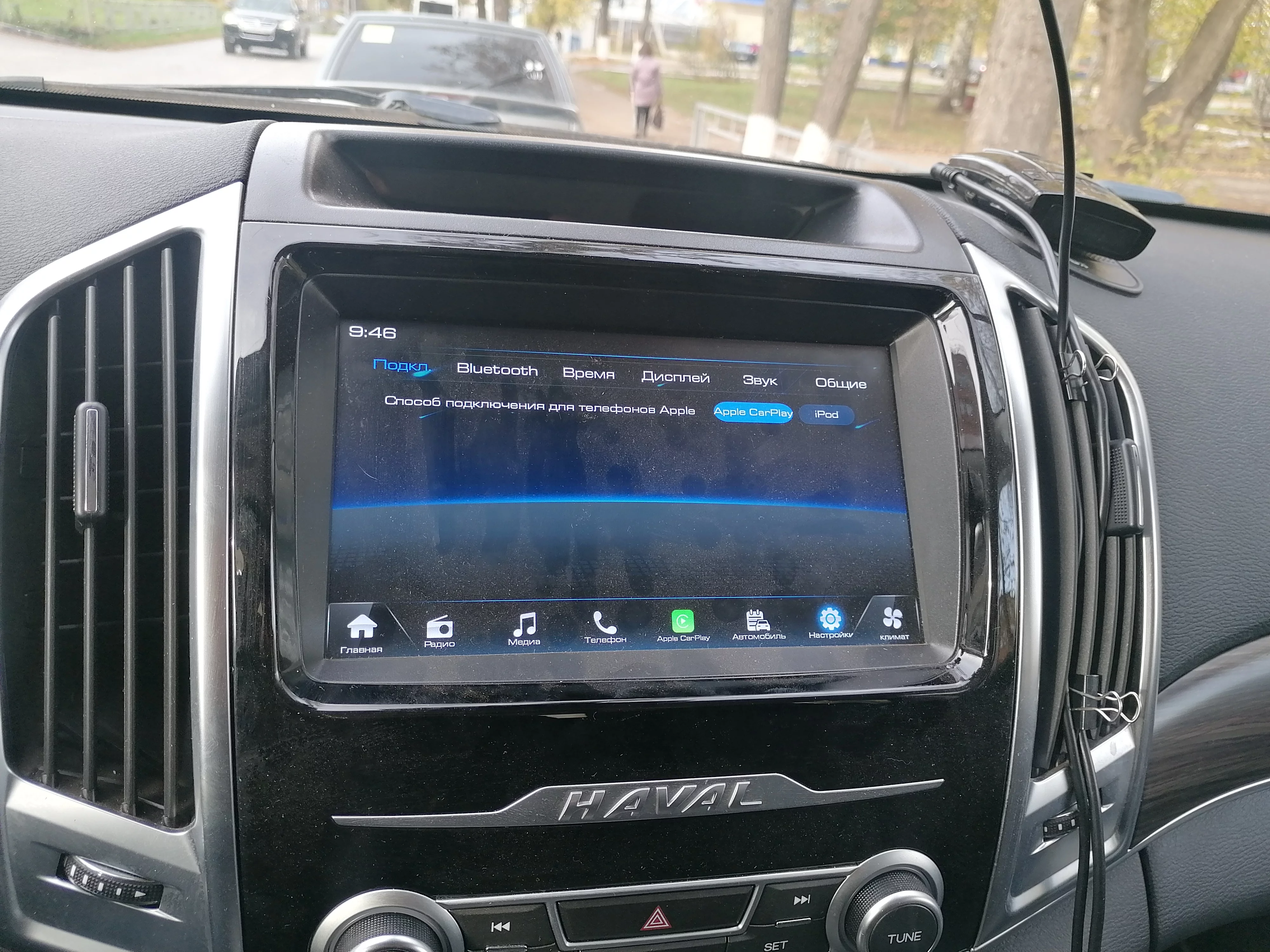

Доброго времени суток! Подскажите пожалуйста, как активировать CarPlay на Haval H 9 дизель 2022.
Нужен айфон или спец коробка)), подключить в подлокотник проводом, выбрать способ подключения карплей и будет счастье
Сорян! На дизеле ни как)) Хоттабыч по моему башку (ГУ) для дизеля продает

Подскажите пожалуйста, кто продает ГУ с функцией CarPlay для Haval H 9 диель,

Подскажите пожалуйста, возможно ли обновить мультимедиа на дизеле, что бы заработал CarPlay?
Нет, только голову менять целиком. Карплей есть только на рестайловых машинах, там совсем другое ГУ.
Благодарю!
еще вопрос, от бензинового ГУ подойдет?
От рестайлового нет. Но есть готовые на ведроиде, которые подходят, вон, у Хоттабыча есть. Вроде как весь функционал стокового ГУ поддерживается (климат и прочее).
HerrDirektor, нет, у меня с ограничением ( так китайцы грят) до 19 г. в.
Года новее дорже в полтора два раза.

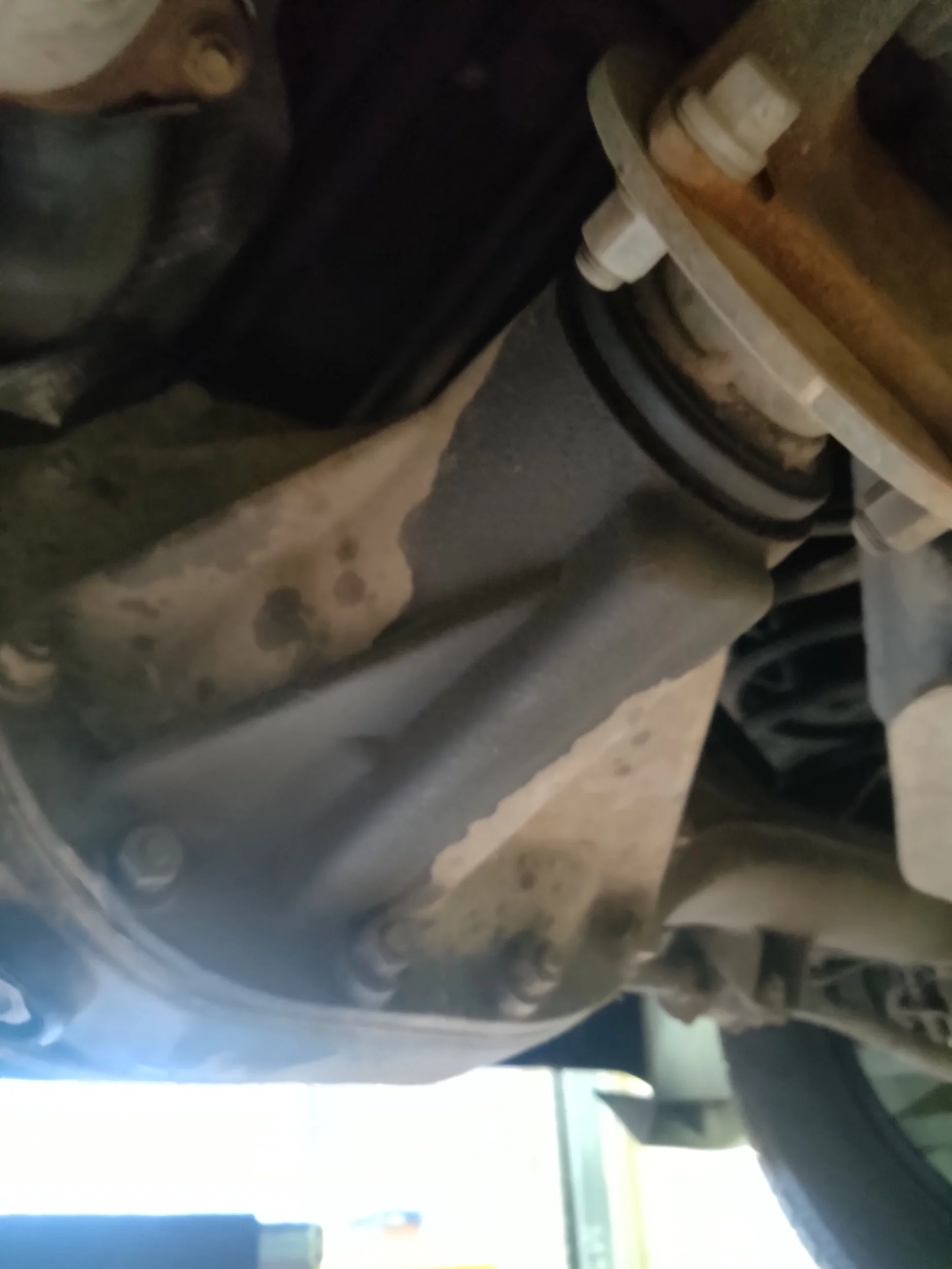

Всем привет, сегодня полез проверять уровень масла в заднем мосту и когда выкрутил пробку там было давление, тобиш сапун не работает, никто не сталкивался с этим ?
Сталкивались. Это у всех поголовно, кто сам проверяет, как вы. У дилеров само собой все хорошо. Не исправите, будет так:IMG_20230612_203318.jpg и про передний не забудь, там тоже самое.
Дэн, если судить по следам масла, то у моего сухо.
Сталкивались. Это у всех поголовно, кто сам проверяет, как вы. У дилеров само собой все хорошо. Не исправите, будет так:Посмотреть вложение 4769 и про передний не забудь, там тоже самое.
На раздатке и переднем мосту такие же сауны, на ютуб есть видео как исправить эту проблемку при помощи сапунов от уаза патриот
