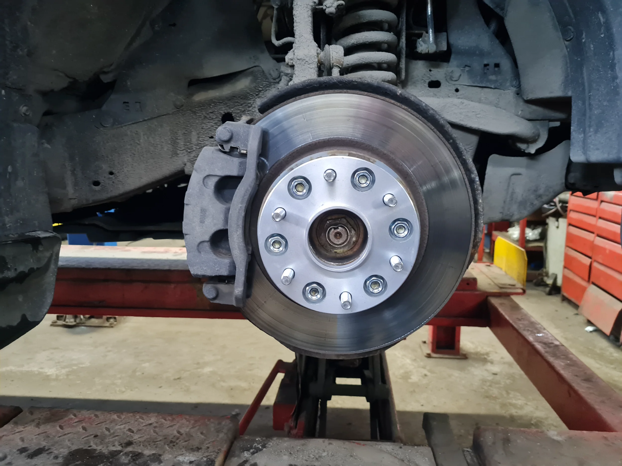

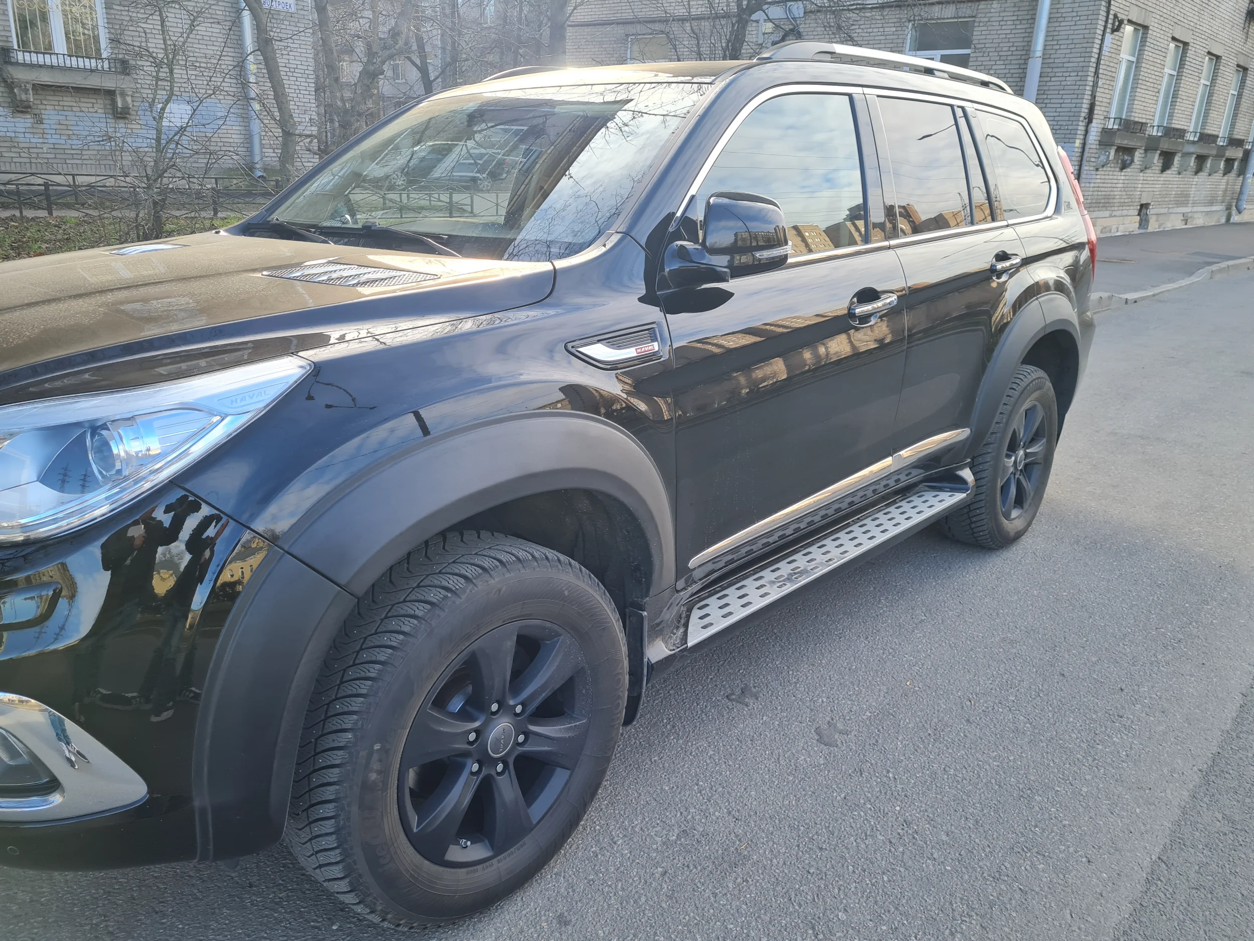

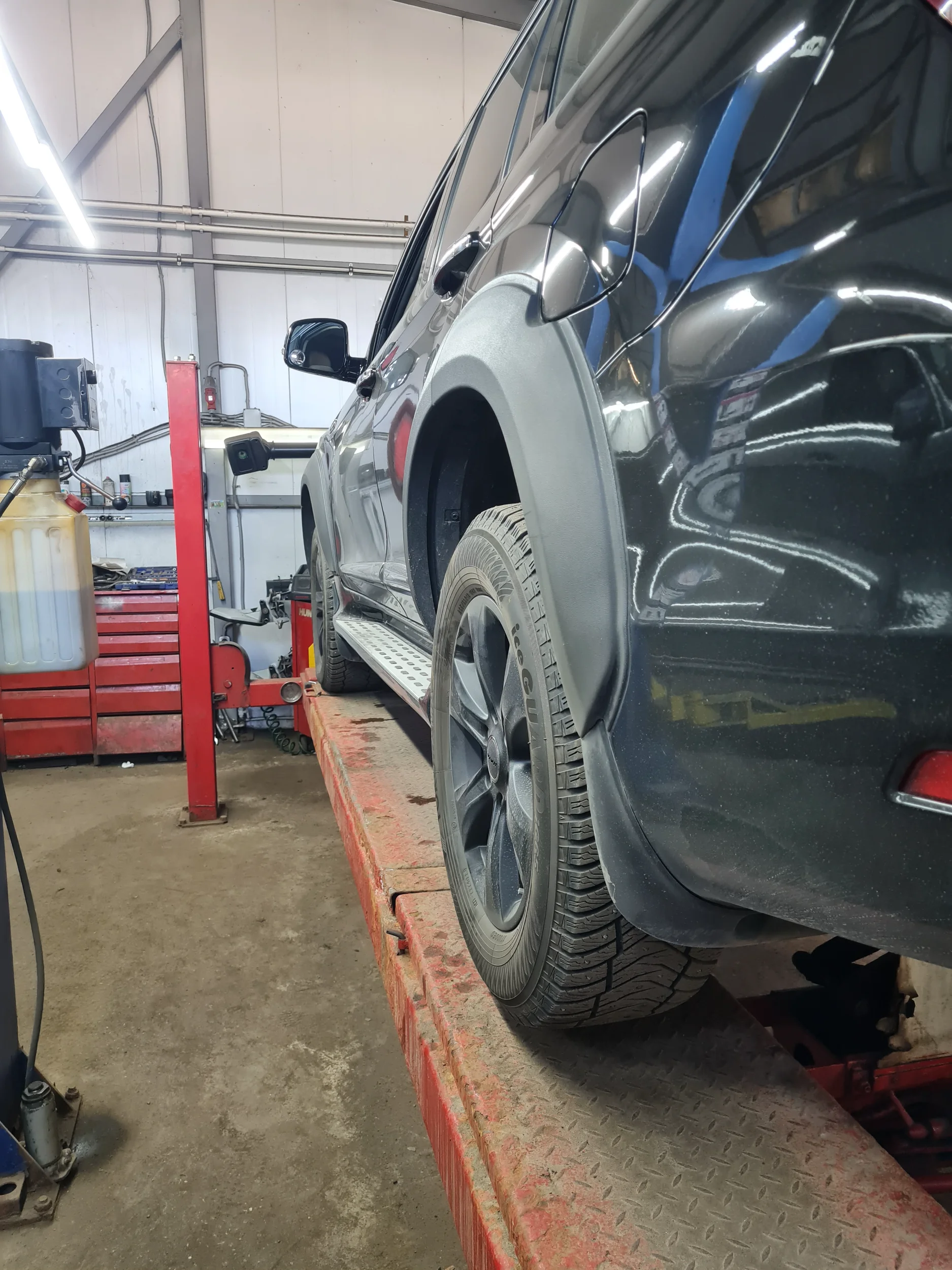

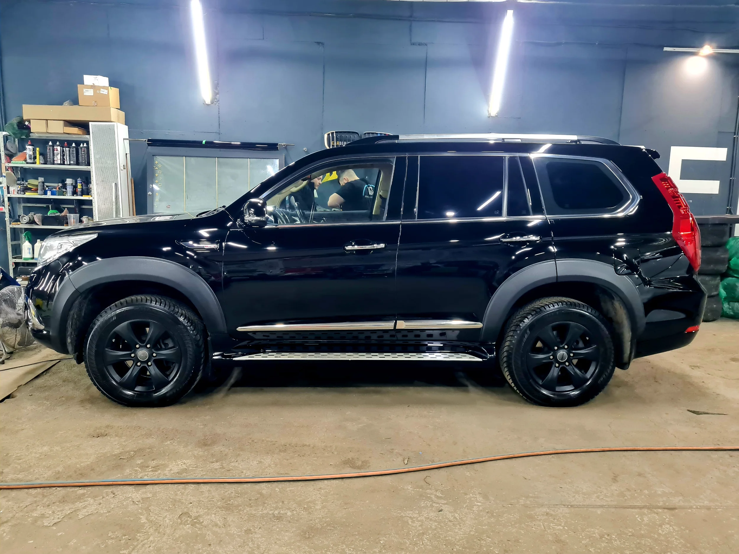

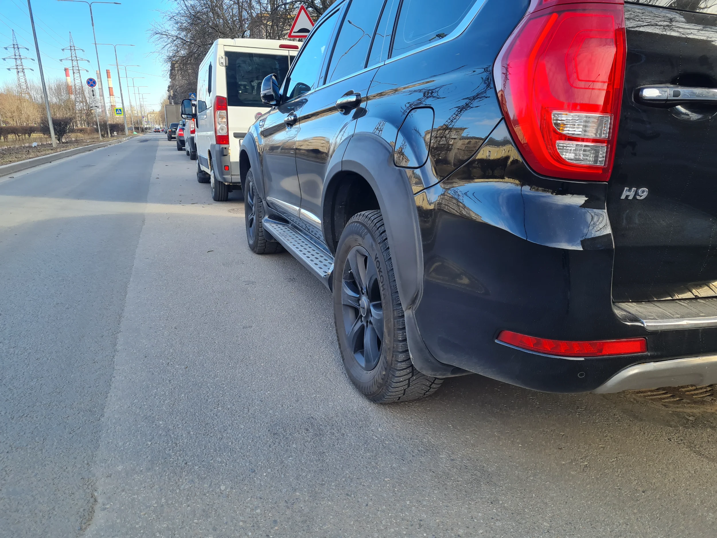

На девятке в арках колес есть незакрытые ни чем элементы кузова. К примеру края крыльев и торцы задних дверей смотрят почти на колесо.
Такой вопрос, со временем не пескоструится эти места? Ктото может закрыл их чем-то типа расширителей арок?
Не начинает ли в этих местах быстрее изнашиваться ЛКП? Как там дела с коррозией на пробегах около 100 тк?
Я купил расширители на алишке. установил на герметик и внутрь мовиля налил от души, закрыли все проблемные места, правда они слишком оказались широкие пришлось еще и проставки под диски ставить. Но никто ничего из окружающих не заметил, значит все хорошо)))
