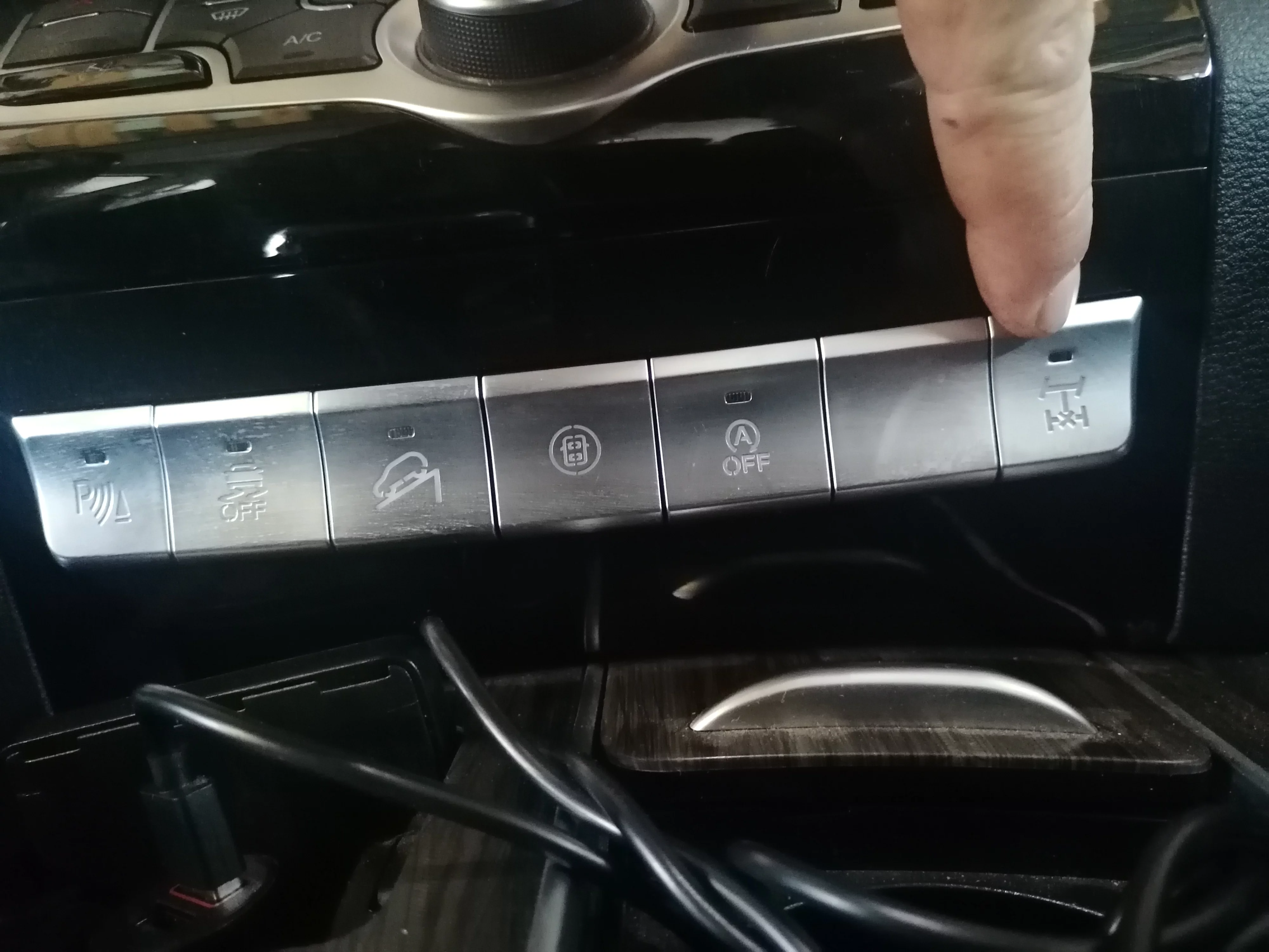

для автомобиля с электронным дифференциалом - Как узнать какой дифференциал у меня в авто ? В мануалах не нашёл....
Во первых нужно озвучить год выпуска, во вторых комплектацию и в третьих бензин или дизель
2020, Дизель комплектацию не знаю где посмотреть , подскажите пожалуйста .
У дизеля единственная комплектация Elit. Диф с Эл. Блокировкой только в заднем мосту, спереди обычный
Можно увидеть по кнопкам внизу
    379 KB · Просмотры: 196
У меня дизель 21г. комплектация элит нет такой кнопки.
Странно я думал элиты дизеля все в одной комплектации
До мая 2021 ставили принудилово с кнопкой, как у меня, а с июня автоматическую блокировку, без кнопки, как у Вас.
