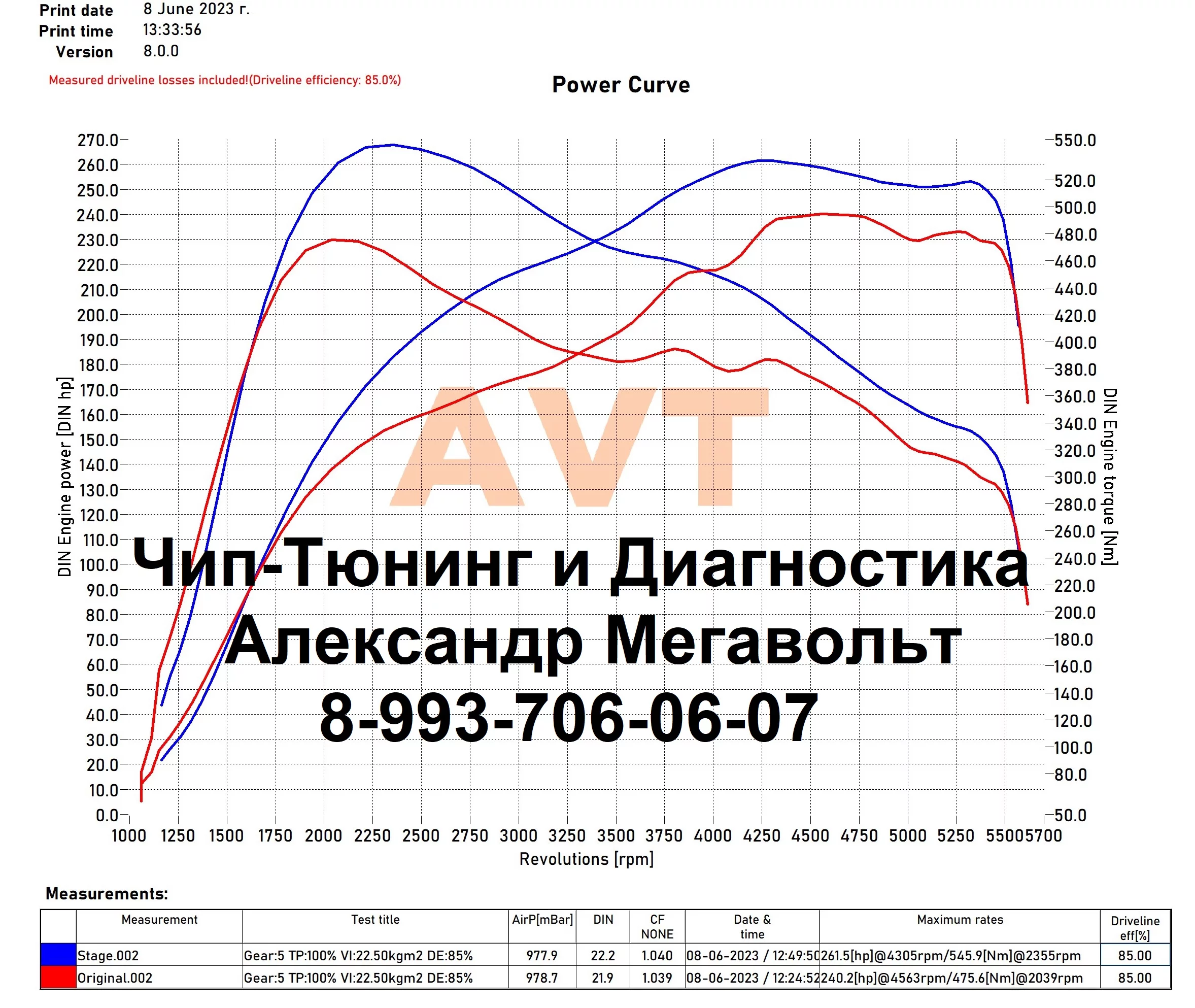

Всем привет.
Откатали на стенде прошивку для Haval Н9 2.0т 218hp 380nm с ЭБУ Bosch MG1
Результат получился очень не плохой.
Прибавка составила +21hp и 70nm
Больше крутить прошивку уже нельзя, т.к. АКПП рассчитана на 450nm.
При желании и спросе можно будет сделать более лайтовые версии.

Мегавольт, выходит у АКПП нет запаса после чипа и она на пределе?
И что даёт чип в жизни на дороге?
@Мегавольт, выходит у АКПП нет запаса после чипа и она на пределе?
Встречный вопрос, а Вы в этом режиме как часто ездите? На график посмотрите, там этот момент, при тапке в пол доли секунды, дальше он падает. Ничего страшного там нет даже близко. Вы 99% используете машину в частичных нагрузках, а там и близко этого момента не будет.
Мегавольт, я что прочёл то и понял, график тем кто понимает, я спросил в жизни как?
Я ответил на вопрос?
Старик Хоттабыч, максимальный момент он кратковременен и только в мощностном режиме при 100% дросселе. А потом, график замера нам говорит, что больше крутить нельзя, хотя возможность есть, но никто же не застовляет устанавливать именно эту прошивку, можно на ее базе сделать более лайтовую версию, это всегда проще, достаточно просто ограничить немного буст и получим момент меньше, но и мощность при этом будет пропорционально меньше. Все в наших руках, просто к информации с замера надо относится как к отправной точке, чтобы было от чего отталкиваться. Остальное в наших руках.

Всем привет.
Это получается, что после прошивки у него будет ~240 л.с. и 450нм, больше дизеля? 😯
