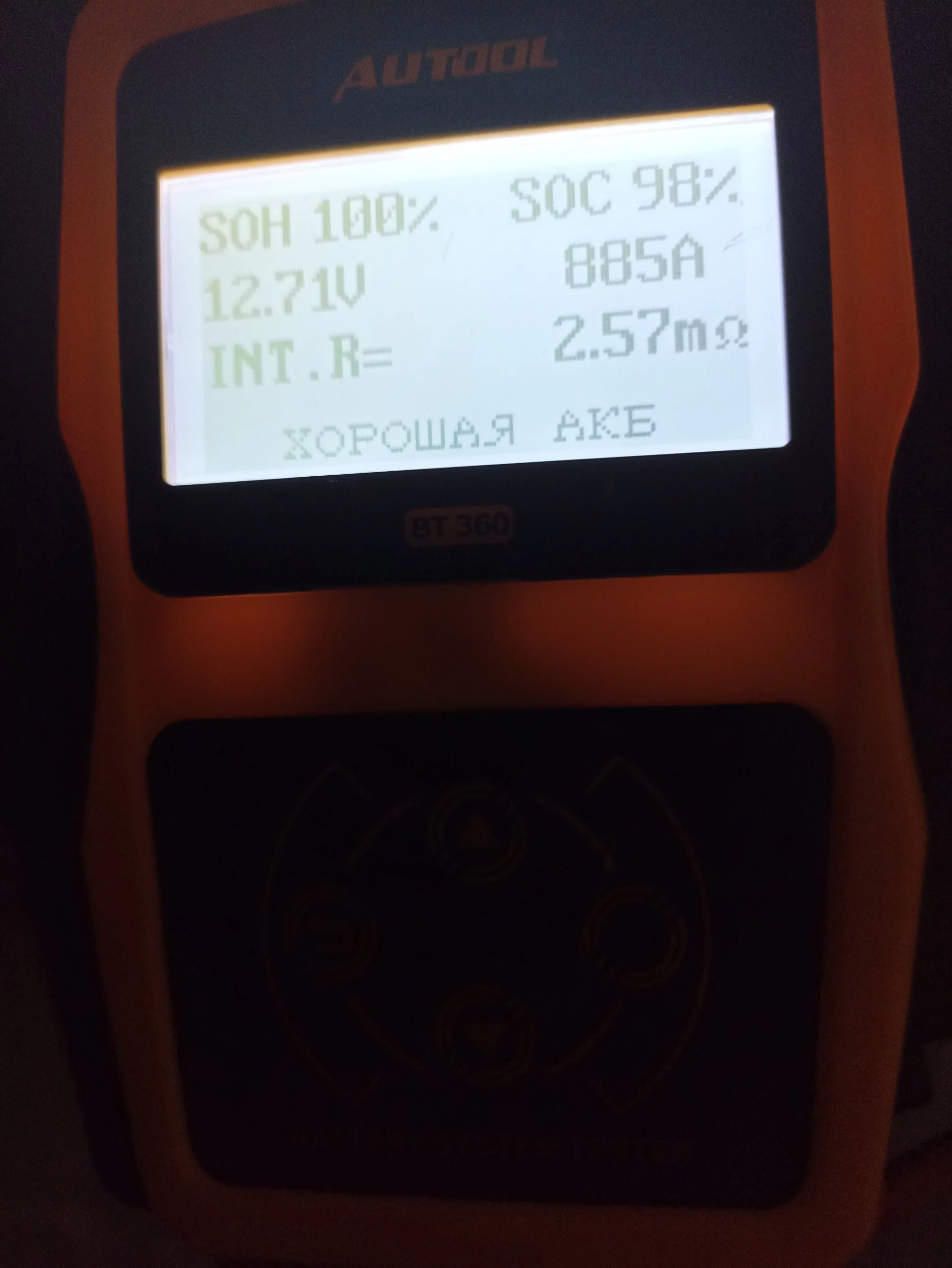

Наступили холода,снял аккум и подзарядил результатом доволен.Аккумулятор и системой AGM с старт-стопом нужна нам ,что бы мы от светофора до светофора не испытывали каких-то не удобств.По этой же и причине у нас так работает генератор, тобишь с переменной нагрузкой,так то он у нас усиленный,да бы давать больше заряд аккумулятору на короткие дистанции.Сам старт-стопом не пользуюсь).
    128,5 KB · Просмотры: 180
