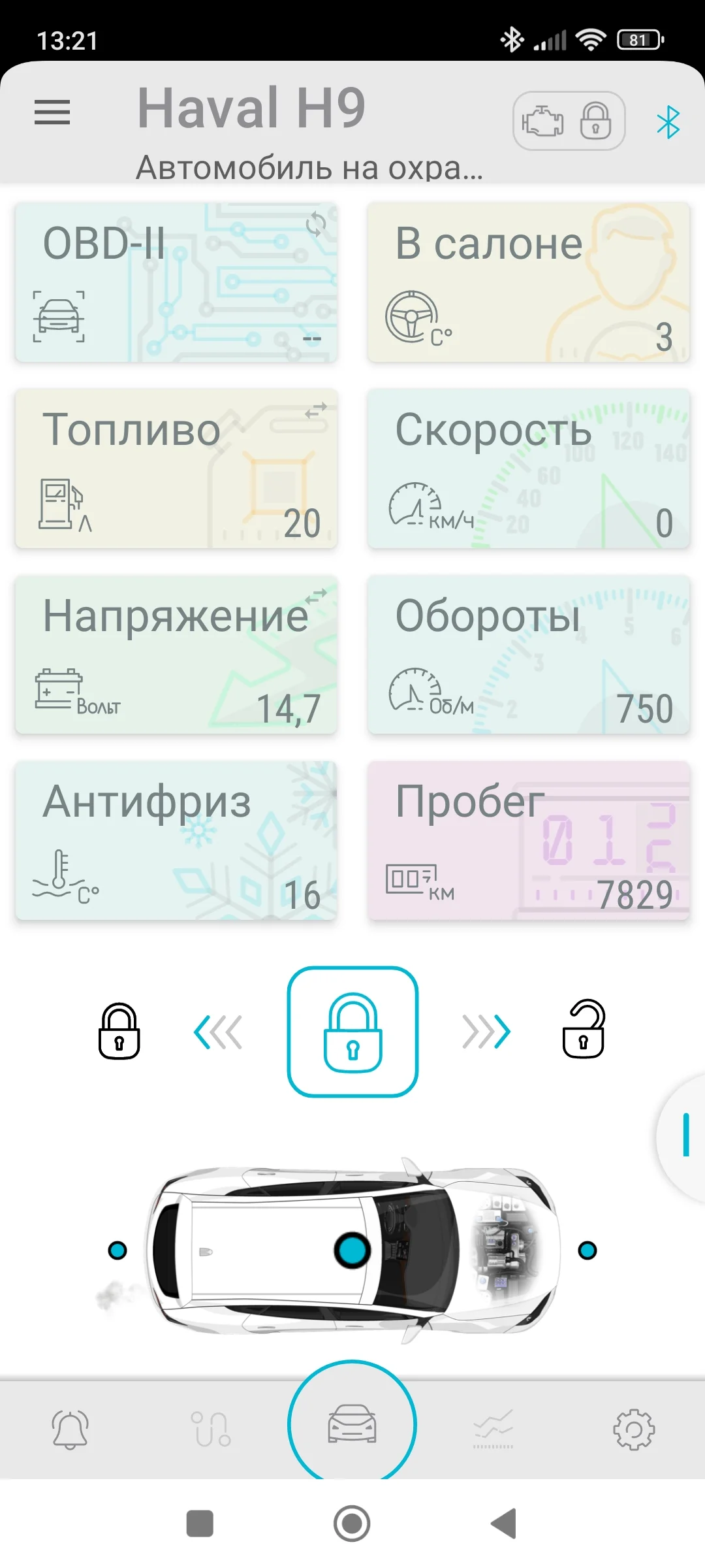

Господа, день добрый. Скажите, у кого сколько показывает напряжение на ЭБУ? У меня оно скачет от 14,2В до 14,5В.
Как то так
Доброе утро.
У меня Хавал Н9 2022 года бензин.
Без включенных фар напряжение 14.6 -14,7 В.
Включаю фары и напряжение падает до 13,7 В.
Мне кажется это очень большая просадка по напряжению.
