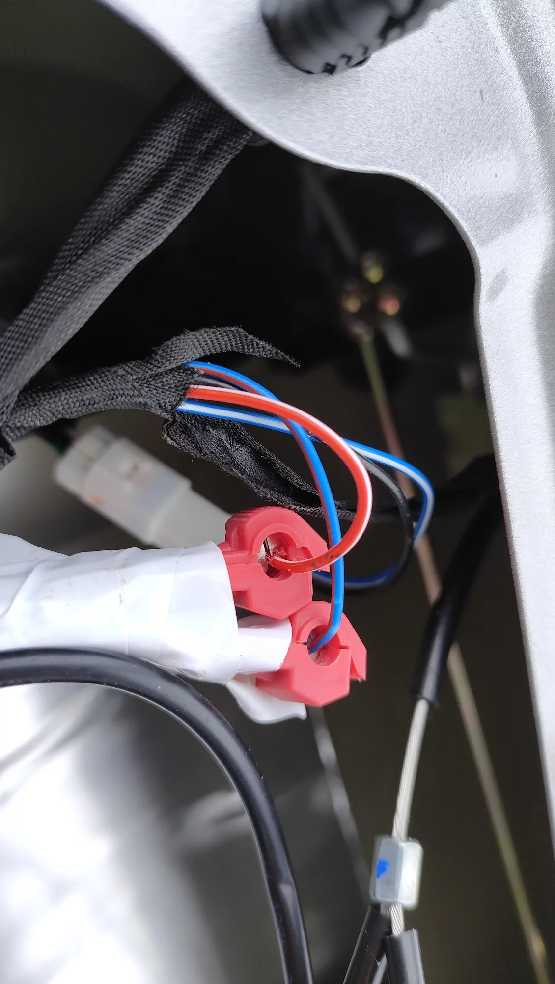

А я только что решил вопрос по методу aaalexs через актуатор . Только с цветами проводов у меня по-другому немного. Нет у меня красно-желтого, есть красно-синий. 2022 год, бензин, премиум. В итоге поставил в параллель красно-синего и красно-белого. Работает прекрасно.
