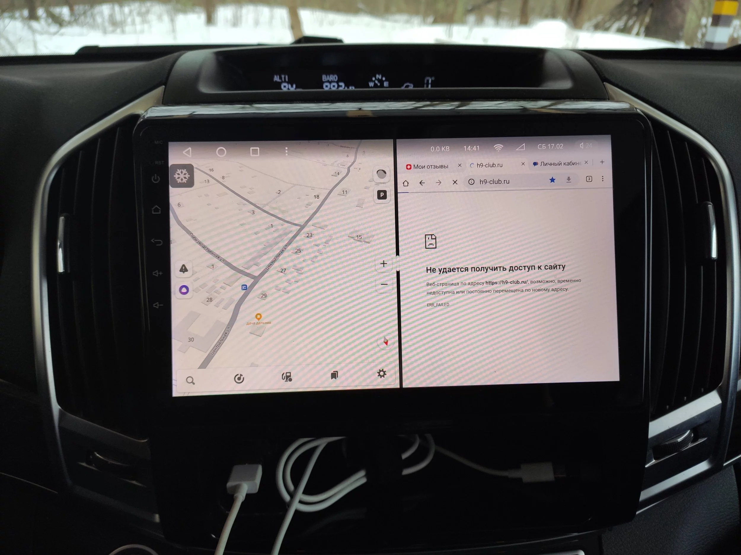

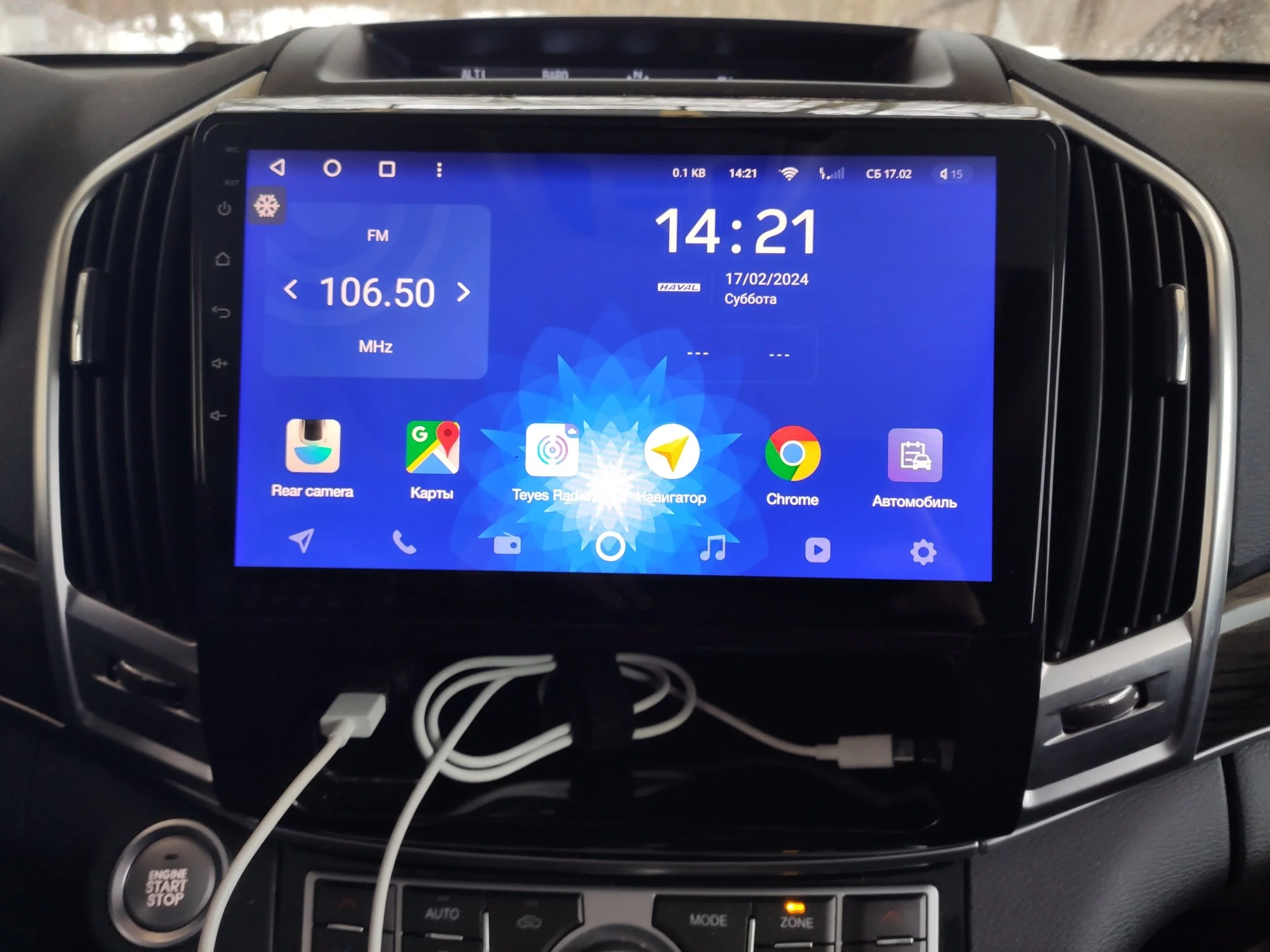

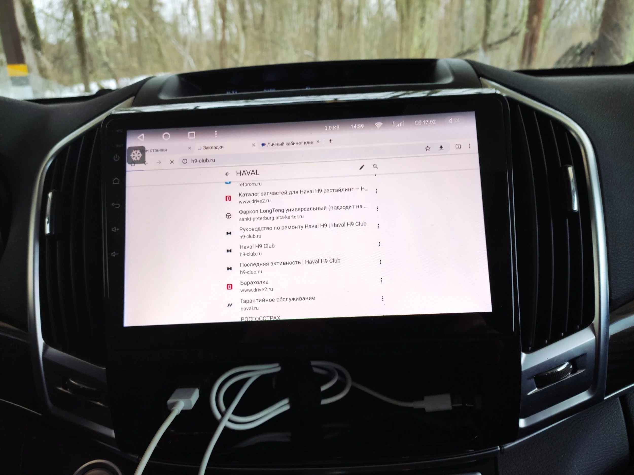

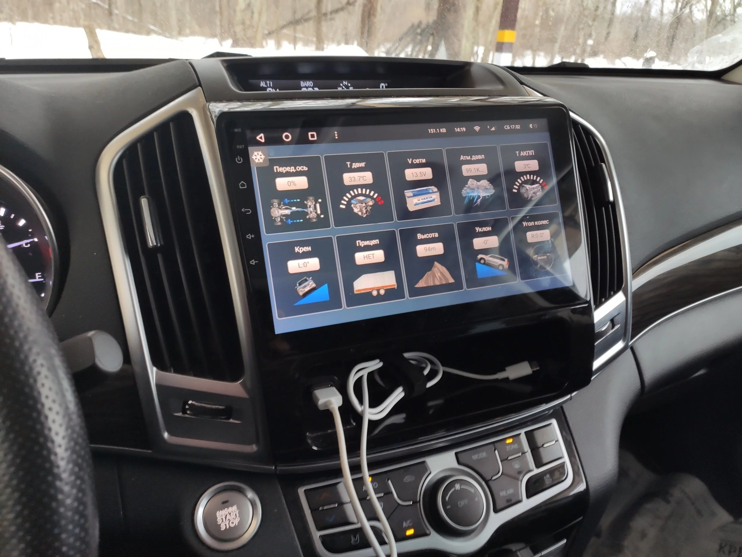

Два года назад, поставил себе TEYES SPRO Plus. Пришел полный комплект, Сам поставил. Все функции работают. Смотрю телевизор, работаю в интернете. Все встало на свои места, Как влитая. и полочка под телефон, и разъем USB, и еще два разъема в бардачке, и доп разъем для второй симки.
Вот так. Показываю разные функции. В принципе планшет. Экан можно поделить на 2 программы, последний кадр.

А крышки задвигающейся нет ни какой там,а то по мне вроде так смотрится как-то не очень.
Зачем крышка, Вам что нужен тел. За крышкой? или USB разъем за крышкой. просто полочка, очень удобно. Кстати управляется голосом, для переключения и управления просто даешь команду "включить радио" , "включить навигатор" и ТП, жена смеётся.
А пучёк проводов,симпатично так "смотрится"
Это моё мнение,у кого-то оно конечно другое.
