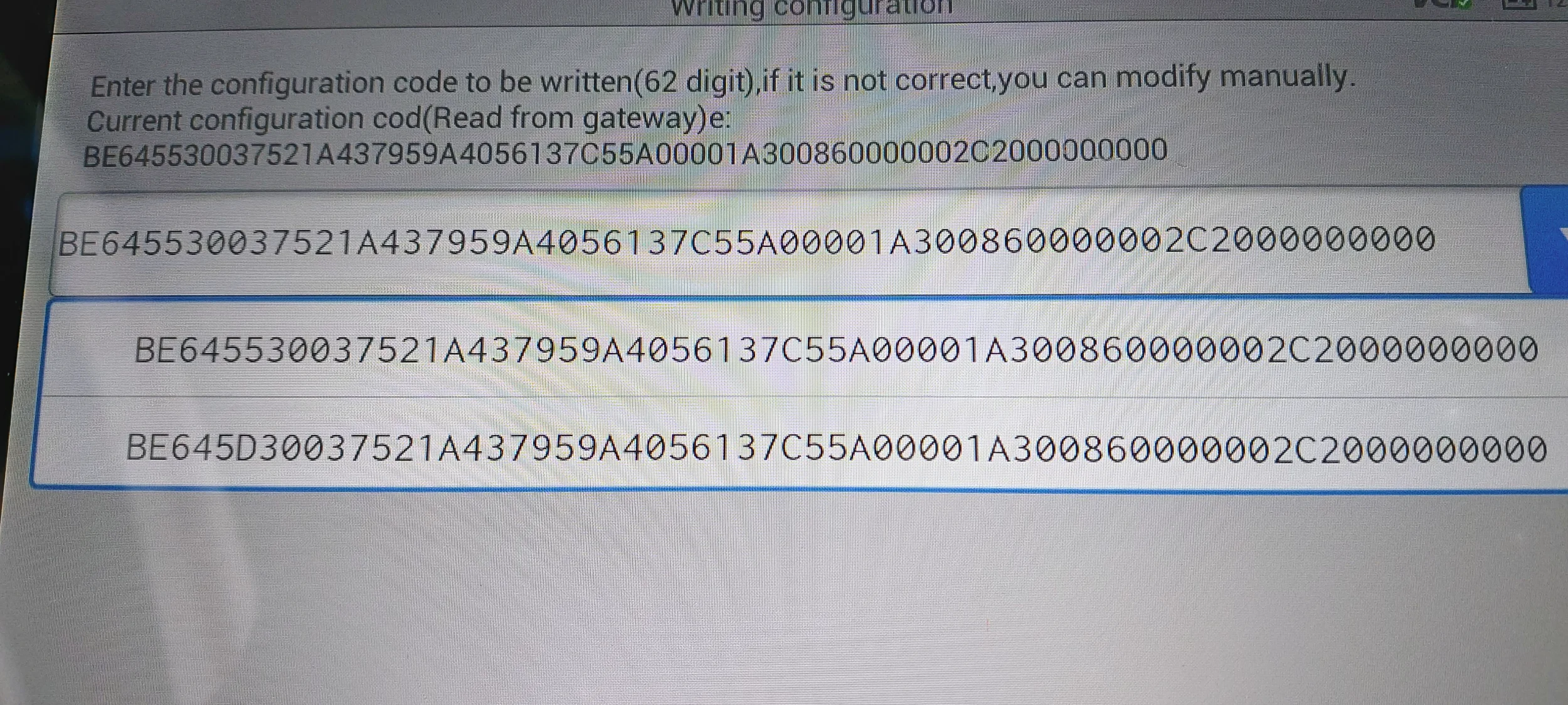

Да. Он был прописан у меня в Лаунче. Но ездил в Воронеж мне прописали другой код который отличается одной цыфрой. Так развели на диагностику. Хорошо сидел в машине.
Но надо точно такой же
Но надо точно такой же по машине.
В итоге я отвёз к офицалам. Жду вердикт. Они запрашивают код на завод.
10 минутное дело. А так могу поделится но только завтра (на работу приеду)
Ща нашол.
Верхний мой родной а нижний прописали.

Спасибо! Позвоню сегодня в сервис, может ещё поможет ваш код. А то они сказали что до среды мой мастер выходной и запрос они отправили.

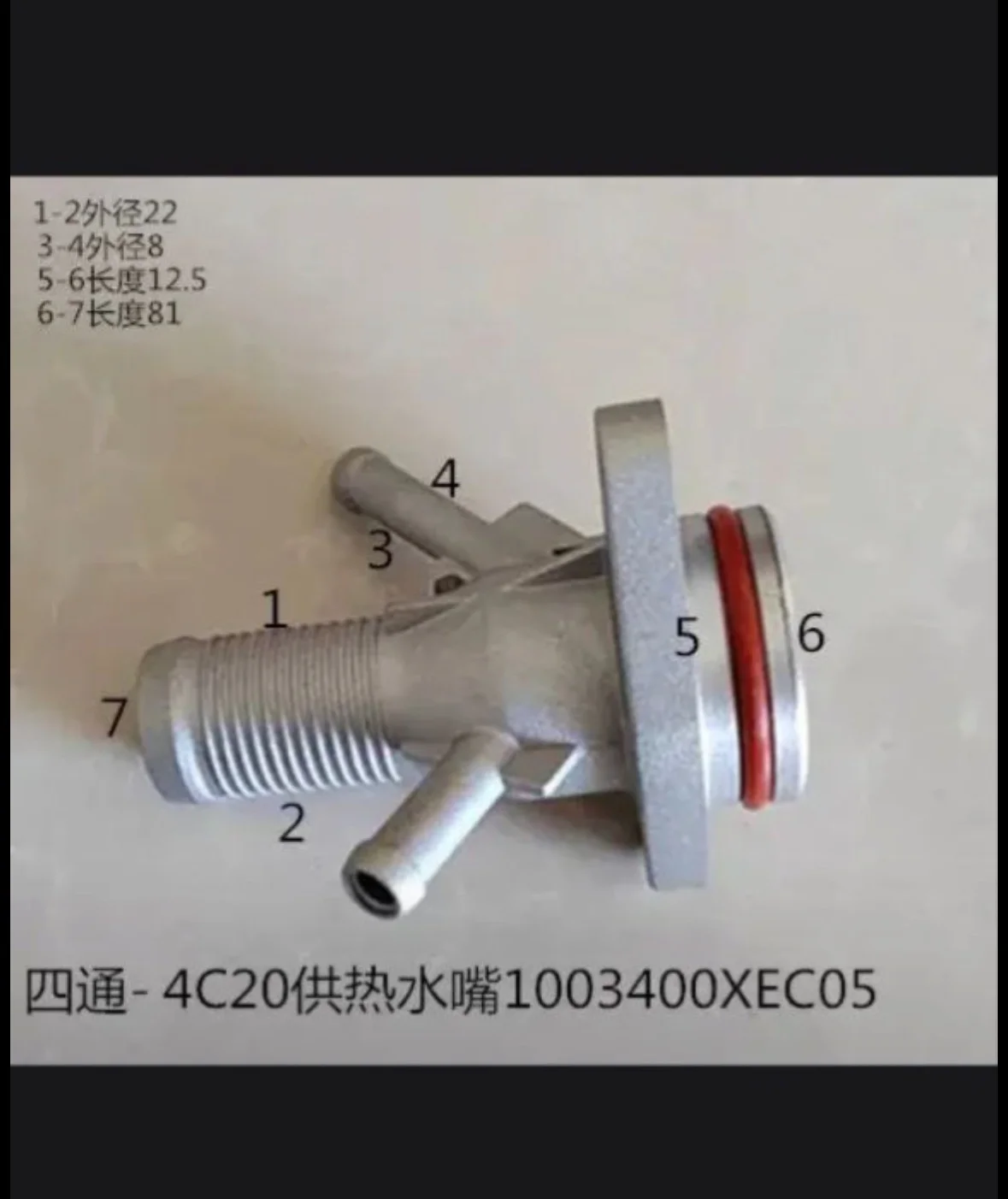

Потек антифриз. Видно место из середины двигателя от четвертого цилиндра, на месте где стыкуется КПП с ДВС и шланг идет к правой (водительской стороне). так вот небольшая утечка (досадная однако) чутка сочится. Может у кого было? Что за патрубок? Номер его, что бы заменить. Хотя как менять тоже вопрос? хомуты там типа самозажимные. На картинках из каталога не увидел ничего похожего.

Может «кальян» течет? Недавно менял его, он у нас пластиковый, шланги на нем тоже менял кроме одного, который самый большой по диаметру . Тоже в том месте сопливило . Фото «кальяна» бензин 218 л.с. На 245 мотор- он другой

Похоже он. Как к нему подлезть то? через верх? Снизу коробка и не видно ничего. Я это увидел сбоку, со стороны водителя, когда снял защитный кожух арки колеса (между рамой и аркой пластиковая маленькая на пистонах)
Да, сверху, со стороны аккумулятора. Находиться по середине гбц, шланги брал с озона, синие, пока сухо.

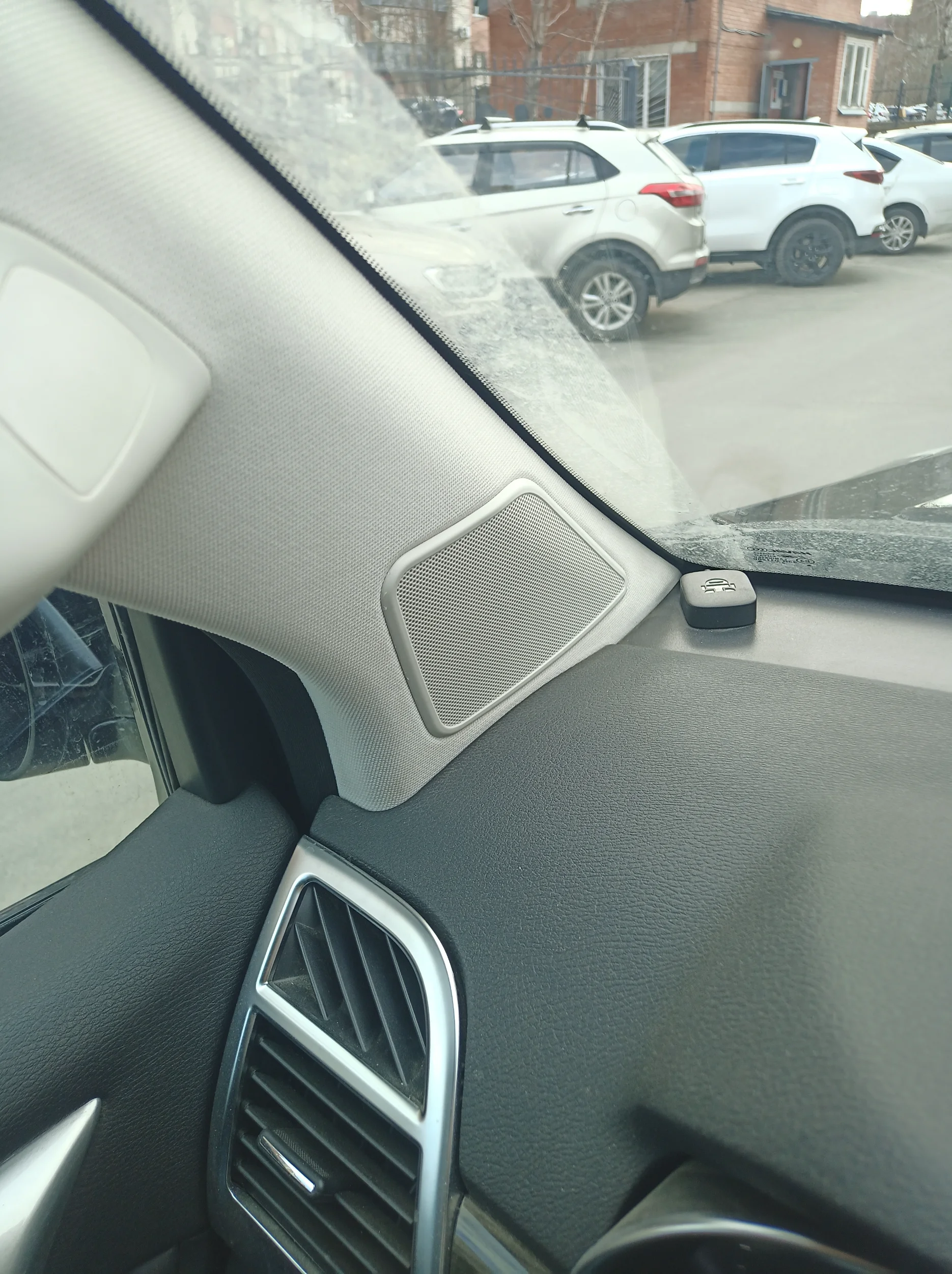

Как тепло становится,что-то там стучит ,кто-нибудь снимал решетку динамика?Где подцеплять/нажимать?
    569,5 KB · Просмотры: 12
Andrew Scott, сначала ручку отворачивать, потом видно будет, я снимал, уже не помню, там крючки вроде и пистоны. По тихоньку начинай сверху вроде.
