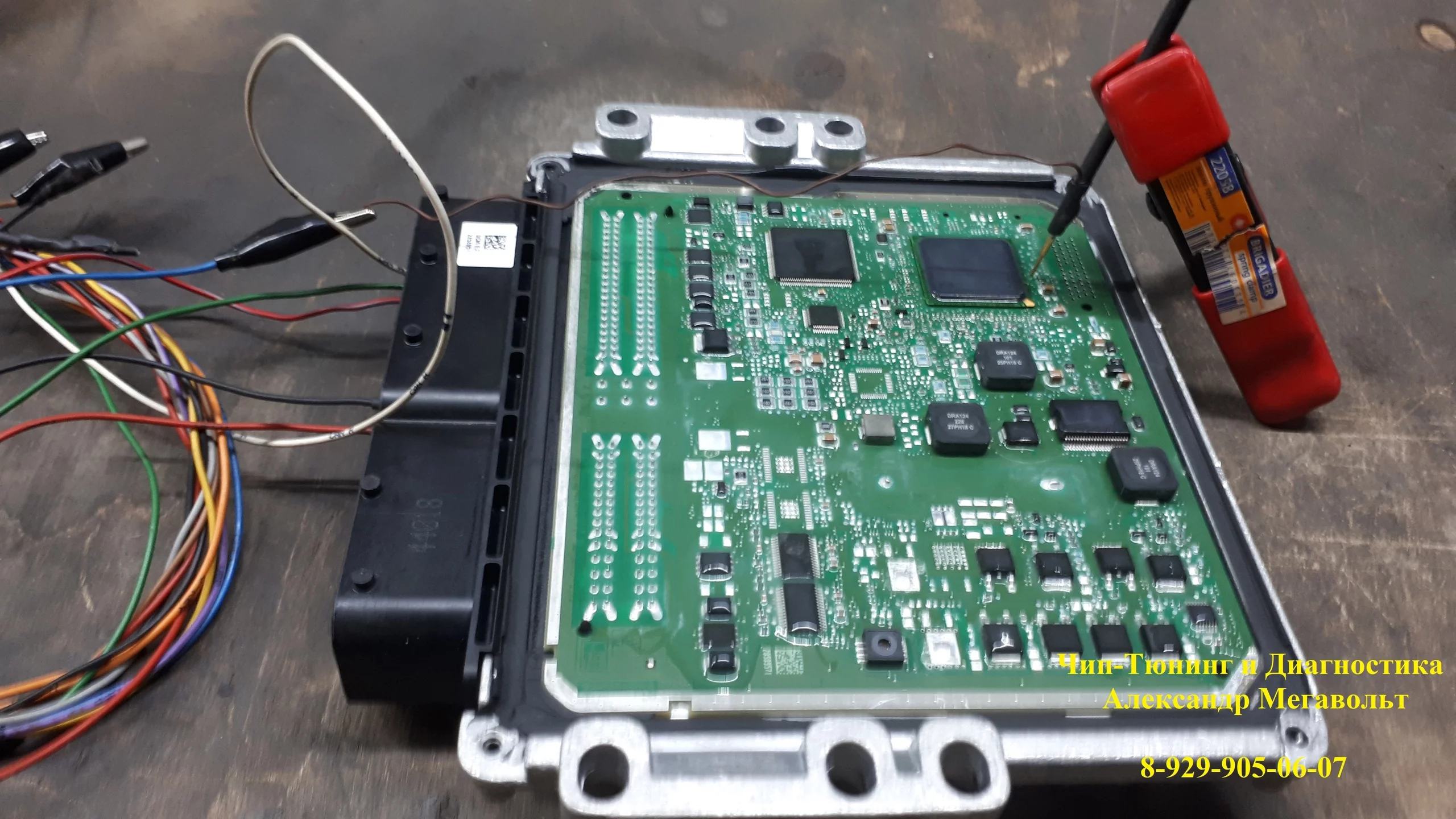

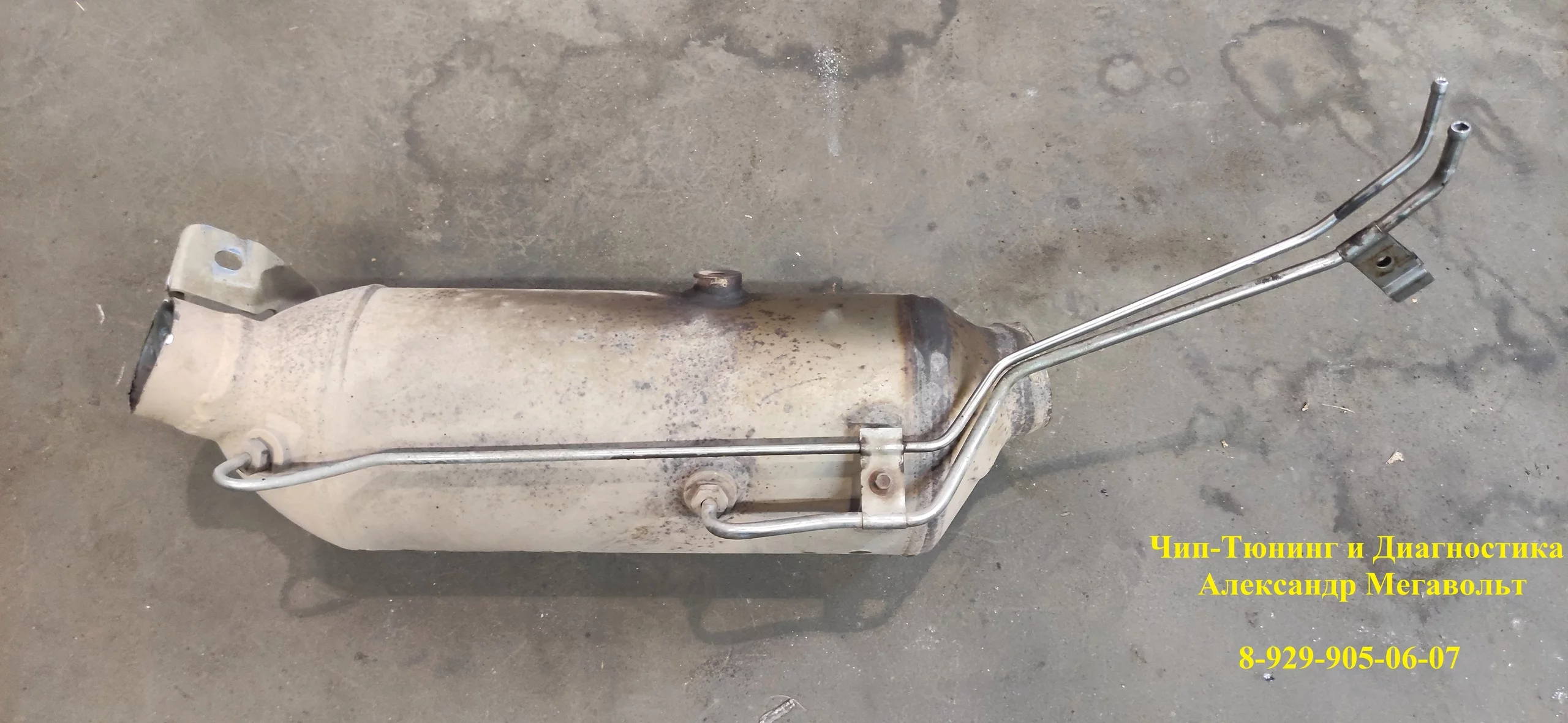

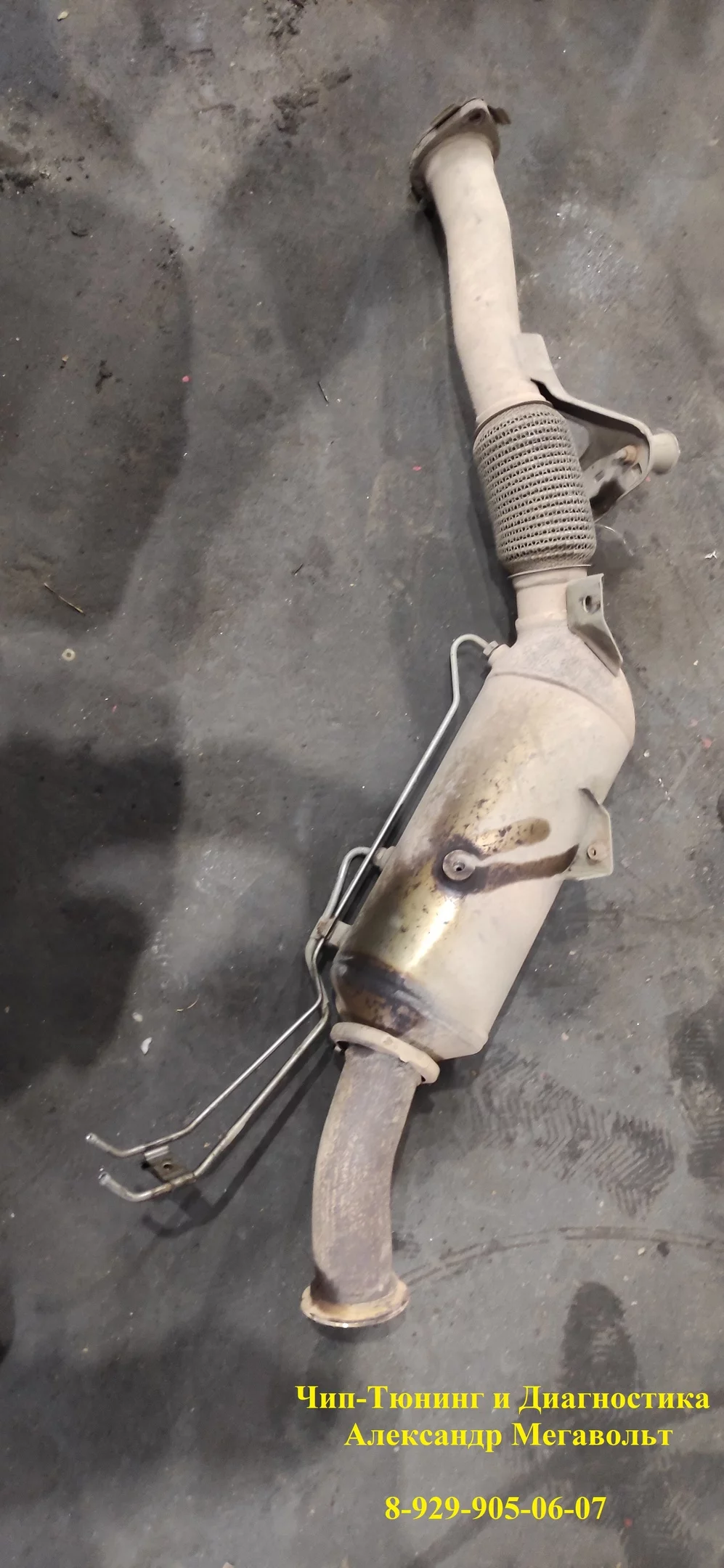

Всем привет!
Долгожданная информация для владельцев дизельных HAVAL H9 с неисправными DPF и ЕГР.
У нас появилось решение по удалению DPF и глушению ЕГР. Отключение DPF и ЕГР является условным. Это значит, что ЕГР физически отключать нельзя, фишка на нем должна быть одета, так же фишка должна быть одета и на датчик давления отработанных газов. Программный прожиг, как и ранее тоже будет включаться каждые 500 км.
Тем не менее, прошивка позволяет физически удалить DPF, датчики дифференциального давления, температурные датчики и кан-модуль температурных датчиков, установить заглушки ЕГР и заглушить его физически.
Хочу обратить внимание, что данная прошивка предназначена на тот случай, если у Вас DPF или ЕГР неисправны. Если DPF и ЕГР исправны, то трогать без необходимости их не надо. Они не мешают работать автомобилю и не влияют на его динамику.
Прошивка в двух вариантах, отключение DPF и ЕГР в штатной (заводской) прошивке и в тюнинговой.
Цена прошивки с отключением DPF и ЕГР в заводской прошивке 25 тыс. руб.
Цена прошивки с отключением DPF и ЕГР в тюнинговой прошивке - 30 тыс. руб.
Для владельцев клубных карт скидка 10%
Внимание: удаление DPF, изготовление приемной трубы вместо DPF и физическое глушение ЕГР с изготовлением пластин в эти суммы не входит и оплачивается отдельно.
Прошивки с отключением DPF и ЕГР прошли обкатку на нескольких машинах белее 15 тыс. км. и полностью подтвердили работоспособность данного решения.
Ниже на фото DPF, приемная труба без DPF и ЭБУ
Программирование ЭБУ возможно без вскрытия.
